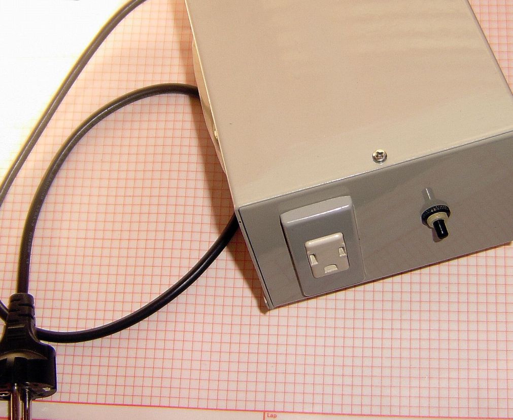

Spartrafo-Automat tauschen wegen Netzspannungserhöhung?
Gast #7891935

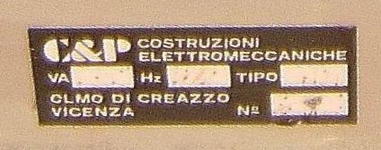

Ein älterer Trafo aus Italien mit US-Anschluß hat unlesbare Werte am Typenschild.

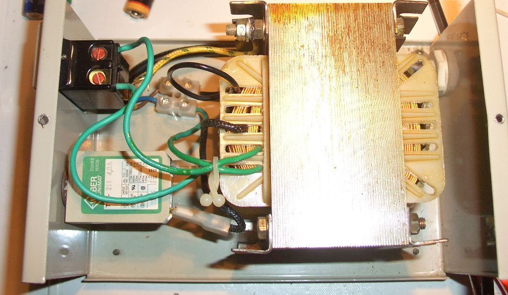

Das Gerät wiegt 4 kg und der Eisenkern EI ca. ~ 50,5 x 80 x 96,3 mm.
Sollte wegen der Netzspannungerhöhung der Automat getauscht werden?
#7892035
Trafos wurden früher für ± 10 % , ganz alte sogar für ± 15 % Netzschwankung ausgelegt, weil das so auftrat. Früher wurde nicht auf Kante dimensioniert. Da liegen unsere 220 --> 230 V mit 4 % gut drin. Wenn der Trafo im Betrieb nur lauwarm wird, ist das ok. Bei nur 40 °C Übertemperatur beginnt man schon sich die Finger zu verbrennen. Dann kann man mal messen. Wenn aufgetropftes Wasser sofort verkocht, ist er zu heiß für Dauerbetrieb. Dann hilft erstmal ein Lüfter wie in der Mikrowelle.
Man kann auch die Leerlauf-Leistung messen, die hängt von der Größe des Trafos ab (Gewicht). Vergleich mit heutigen Trafos, wo Werte manchmal abgegeben sind, ist möglich, weil sich am Blech und Kupfer nicht viel geändert hat.
