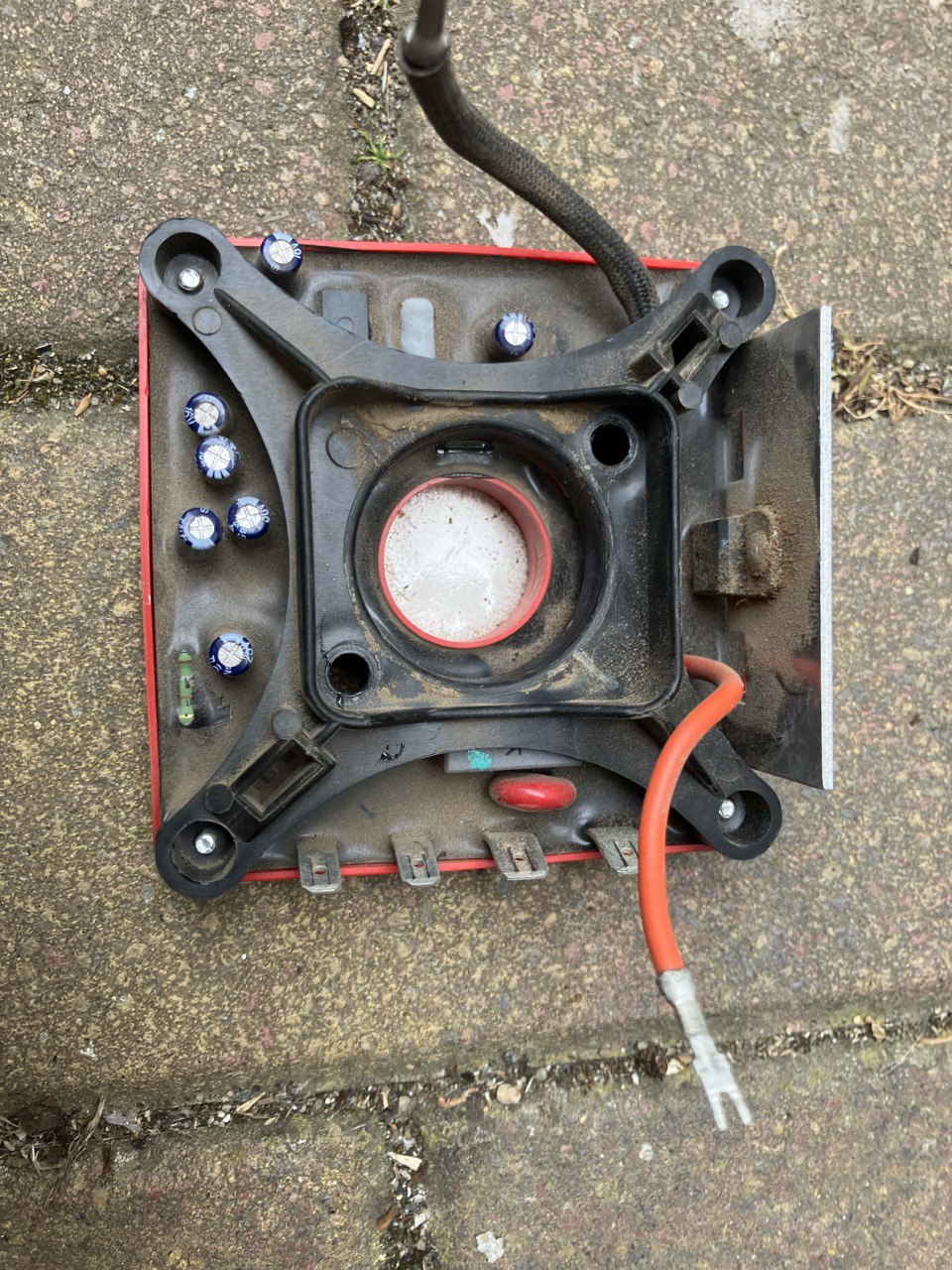

ich hatte einen Spontan-Ausfall: Bosch Gartenhäcksler 3600H53600
Ursache scheint der Drehzahlgeber zu sein.
Bevor ich für viel Geld auf Verdacht Ersatz bestelle, wollte ich fragen, ob jemand weitere Infos dazu hat, wie Schaltplan, Tipps zur Reparatur oder für einen günstigen Ersatz etc. Blöderweise ist das Ding vergossen.
Viel zu sehen gibt es auf dem angehängten Foto nicht. Aber bevor sowieso irgendwer danach fragt, hab ich es halt angefügt.
Vielen Dank für alle hilfreichen Hinweise.

Bei den Steuergeräten von Standheizungen funktioniert das durch Einlegen in Benzin oder ein anderes Lösungsmittel ganz gut. Ist die Vergussmasse hart oder weich? Die weiche Vergussmasse von dem Steuergerät löst sich da relativ leicht, und die Elektronik hat das bisher immer überlebt.
