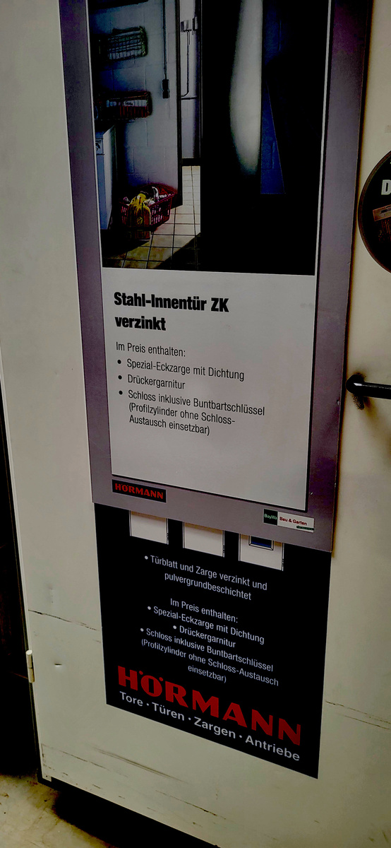

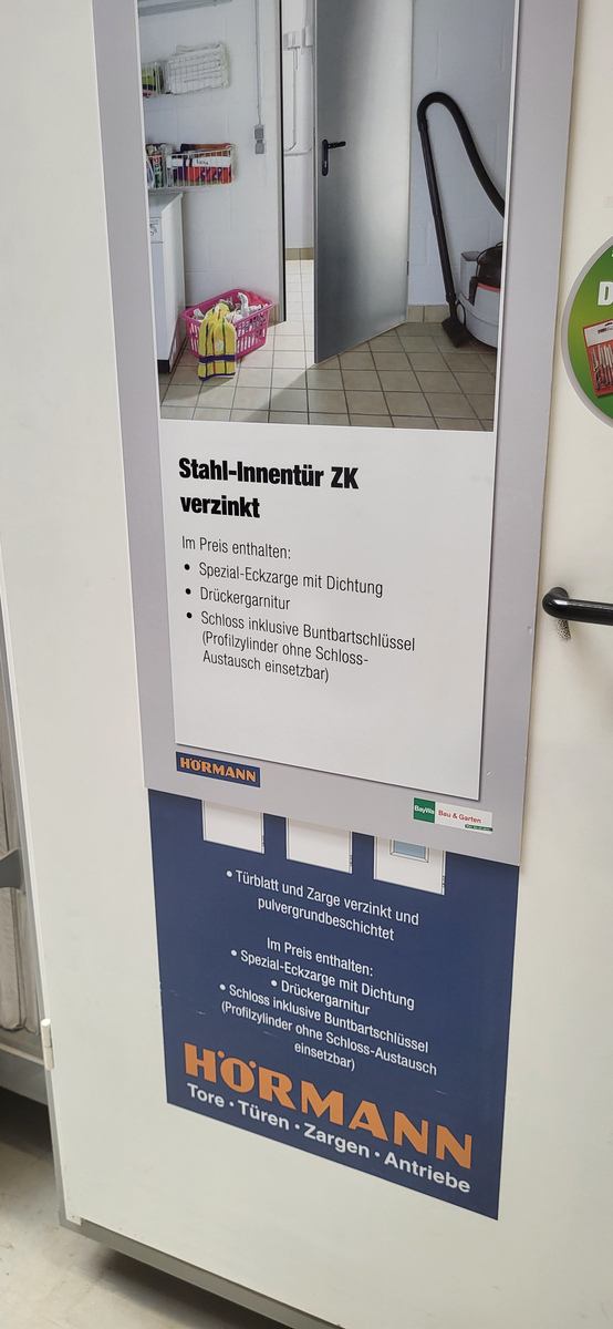

Du könntest in Gimp eine Ebene darüberlegen und dann mit den verschiedenen Modi, nach denen die Ebenen verbunden werden, spielen. Was z.B. passen könnte: eine einfarbig graue Ebene darüberlegen, dann auf Modus "abziehen" stellen. Je heller das grau, desto stärker treten Unterschiede in den hellen Bereichen hervor. Im Anhang mal zwei Bilder. Man schaue sich an, wie z.B. der Schatten der Klinke und die Flecken auf der Türe hervortreten.
