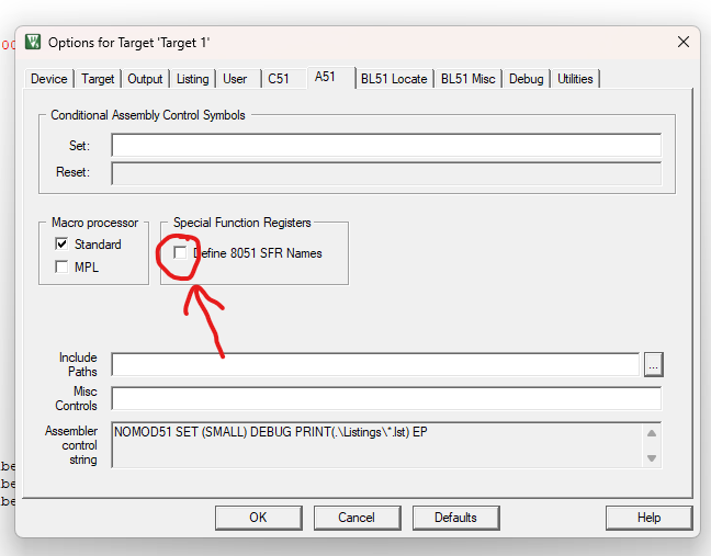

ich bin mal wieder ein bischen am ruum probieren mit dem Atmel 80C51CC01. An sich läuft das Teil auch wunderbar, aber der Keil Assembler macht mir Probleme. Ich kann die ganzen SFR´s nur über ihre Adressen ansprechen. Genauer gesagt geht es um das Register AUXR. Will ich z.B. das Register mit
MOV A,AUXR
MOV P1,A
auslesen und auf eine HEX Anzeige anzegen laseen kommt die Fehlermeldung
error A45: UNDEFINED SYMBOL (PASS-2).
Wenn ich dann die t89c51cc01.inc einfügen will mit
$INCLUDE (t89c51cc01.inc)
dann kommt die Fehlermeldung
t89c51cc01.inc(126): error A10: ATTEMPT TO DEFINE AN ALREADY DEFINED SYMBOL
Ich bin etwas am verzweifeln. Früher mit dem 80C517 un der reg517.inc hat das auch immer funktioniert. Habe ich vielleicht etwas übersehen?

Danke erstmal. Das ging auch genau in die richtige Richtung. Allerdings musste im Keil nur ein Haken entfernt werden(siehe Bild), mit dem $NOMOD51 selber funktionierte nicht. Da muss man erstmal drauf kommen. Ich denke wenn der Haken gesetzt ist kan man nur die Standardt SFR`s eines 8051 ansprechen. Deshalb dann auch die Fehlermeldung
#7935707
$NOMOD51 muss nur an den am Anfang vor dem $include kommen dann funkt das auch. Der Haken macht letztendlich nichts anderes nur wir dann NOMOD51 beim Aufruf des Assemblers in der Kommandozeile mitgegeben. Siehe auch die Zeile mit dem Assembler Control String
