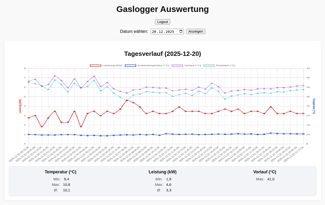

ich wollte meine Gasheizung und mein Haus besser verstehen, insbesondere in Vorbereitung auf die Umrüstung des Hauses auf eine Wärmepumpe. Ich hatte den Verdacht, dass die Gasheizung, die mein Installateur vor 15 Jahren eingebaut hat, überdimensioniert war. Bei einer Gasheizung ist das nicht so schlimm, aber eine Wärmepumpe sollte man genauer dimensionieren. Ich wollte mich dabei nicht nur auf die Heizlastberechnung nach DIN EN 12831 verlassen, sondern das mit realen Daten meines Hauses ergänzen.
Vielleicht ist das Projekt ja für den ein oder anderen interessant, der auch gerade überlegt, auf eine Wärmepumpe umzusteigen. Also habe ich mich entschlossen, mein kleines Bastelprojekt öffentlich zu machen und habe eine ausführliche Bastelanleitung erstellt.
Was macht das Projekt?
  • Überwachung und Speicherung von Außentemperatur, Vor- und Rücklauftemperatur
  • Überwachung des Gasverbrauchs (über die magnetische Schnittstelle des Gaszählers), um daraus die aktuelle Leistung der Gasheizung zu berechnen
  • Speicherung und Darstellung der Messergebnisse in diversen Charts. Das Ergebnis kommt u.a in Form solcher Kurven (Anhang)
Was braucht man?
  • 1 Stk. Shelly Plus
  • 1 Stk. Shelly Addon
  • 3 Stk. Temperatursensoren DS18B20
  • 1 Stk. AIthinker ESP32Cam
  • USB-Board für AIthinker ESP32Cam
  • ein Reed-Kontakt
  • USB-Netzteil
  • Webserver (Shared Hosting oder z.B. Raspberry im Heimnetz, nach Belieben). Der Server braucht MySQL (oder kompatibel) und PHP sowie ein Verzeichnis, das im Browser aufgerufen werden kann. Insgesamt kosten die Teile unter 100€.
Was muss man können? Ich setze in dieser Anleitung voraus, dass man:
  • weiß, wie man einfache Dinge lötet (kein SMD-löten)
  • weiß wie man einen ESP mit der ArduinoIDE (o.ä.) programmiert
  • weiß, wie man einen Webserver betreibt oder ein Shared Hosting nutzt
  • weiß, wie man einen Shelly fachgerecht anschließt (Arbeiten mit 230V!) und einrichtet
Das ist bestimmt nicht alles super sauber programmiert. Es war zunächst nur als kleines privates Projekt geplant, ist dann aber über die Zeit stark gewachsen und war nie zur Veröffentlichung vorgesehen. Erst im Nachgang habe ich mir gedacht, er könnte auch für andere Menschen wie mich, die ihre Heizung besser kennenlernen wollen, interessant sein. Ich bitte alle Unsauberkeiten im Code zu entschuldigen.
Aber vielleicht hilft es dem ein oder anderen.
Viel Spass damit, Sebastian

Deine Aufzeichungen sind gut automatisiert und du hast eine Menge Aufwand reingesteckt! So ähnlich habe ich auch mal angefangen.. Und am Ende festgestellt dass "Papier und Bleistift" ausreichen :) Zum Auslesen der Heizungsdaten hatte ich mir eine HW gebaut um die Daten über WLAN auf einer HTML-Seite anzugucken. Sowas wird aber sehr schnell sehr langweilig und eine Datenbank habe ich mir deshalb geklemmt. Aber okay, ist ein Hobby, da kann man die Notwendigkeiten auch mal ein wenig biegen und alles umfangreicher aufsetzen.
Um abzuschätzen ob deine Heizung passend dimensioniert ist reichen Aussen-, Kessel- und Vorlauftemperatur. Daran erkennst du genau wie oft der Kessel eingeschaltet wird und ob das bei den kältesten Temperaturen noch passt.
Der Gasverbrauch spiegelt sehr genau deinen realen Wärme/Heizbedarf wieder. Entscheidend ist der Beobachtungszeitraum. Man braucht viel Geduld, am besten 1 Jahr. Ich habe im ca. Wochentakt den Zählerstand notiert und den Tagesverbrauch berechnet. Im Sommerhalbjahr (Heizung aus) erkennt man sehr exakt den Bedarf/Offset für das Warmwasser. Aus Spass habe ich mir noch die historischen Temperaturen vom Wetteramt unterlegt. Zusätzlich könnte man natürlich auch den Sensor der Heizung verwenden.
Die Sache mit der Shelly-Temperaturmessung kannte ich noch nicht. Wie funktioniert das mit dem AddOn genau?

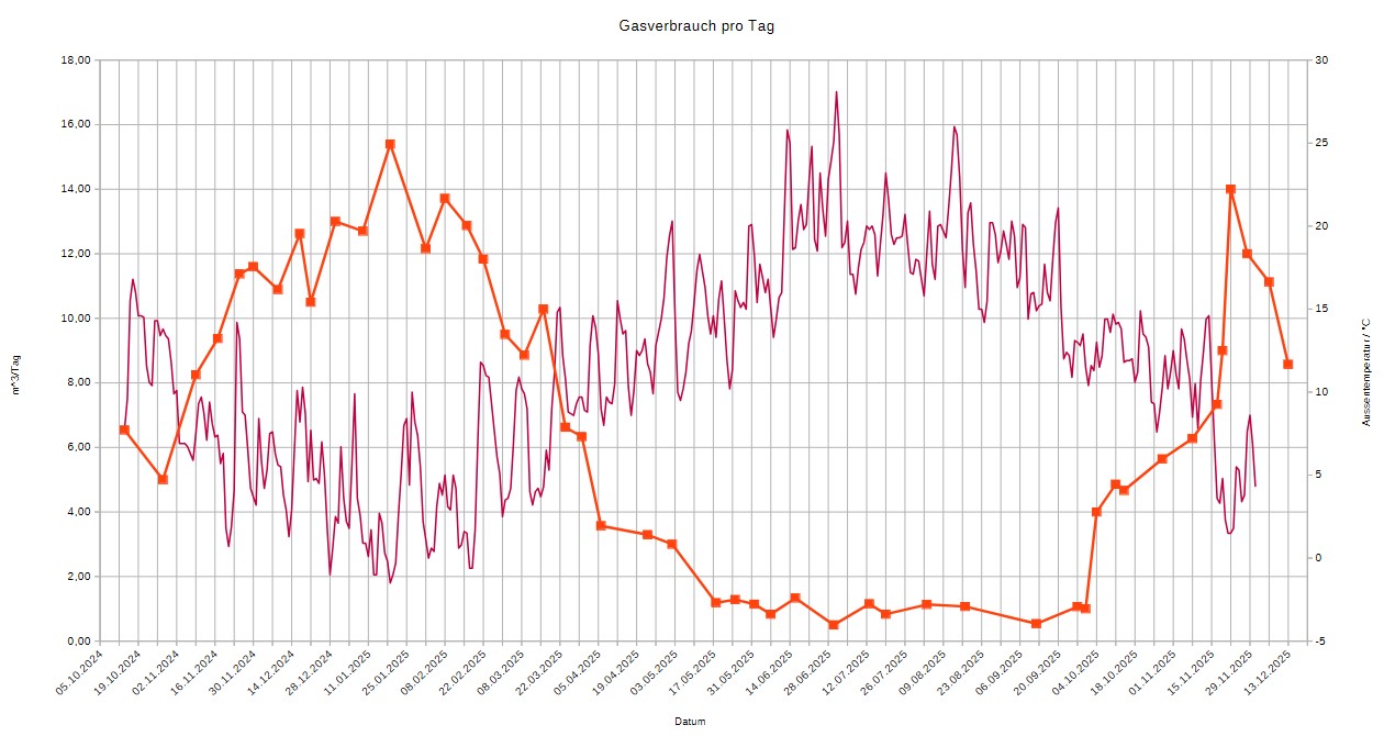

keine Ahnung was Du damit meinst, siehe Screenshot
An VZ braucht man auch keine berechneten Verbrauchswerte zu übergeben, es reichen die Reed-Impulse

Sind doch nützliche Daten für ne Einschätzung. Zeitliche Auflösung von 1-3 Minuten wäre besser, um auch Takte erkennen zu können. Vielleicht die Pumpe mit erfassen. Läuft/läuft nicht oder besser die Leistungsaufnahme. Hilfsweise könnte auch ein unisolierter zusätzlicher VL-Fühler nützlich sein. Der sieht dann eher die Schwankungen durch den Brenner als ein isoliert eingepackter Fühler, der in Pumpenpausen im wesentlichen die Temperatur hält.
Für die WP:
Mir scheint du hast ne Nachtabsenkung bzw. nachts (bis so 7-7:30) einige Heizkörper runtergedreht. Damit höhere VLT und deutliche Schwankungen der VLT. Der Brenner bekommt die Wärme nicht weg, läuft gegen die Hysterese oben, schaltet ab, Pumpe schaltet ab und das Rohr für die gemessene VLT bleibt "heiß" weil gut isoliert.
Tagsüber lief der Brenner dann grob durch. Morgens hattest nen erhöhten Verbrauch zum Ausgleich der Nachtabsenkung. Allerdings nur für so 1,5h, was auf eine zu hohe VLT hindeutet. Sonst müsste es eher 4-6 Stunden dauern bis die Nachtabsenkung wieder aufgeholt ist.
Im Schnitt sinds so 2.8-3.0kW Heizleistung (wenn man von grob 15% Verlusten ausgeht). Allerdings bei ca. 35°C VLT @ +10°C. Das ist relativ hoch für WP-Betrieb. Aber da lässt sich erst um 0°C und kälter sinnvoll was sagen.
Spreizung 2,5-3°C ist an sich gut. Durchfluss damit grob 1000l/h. Da aber vielleicht die Sensoren mal prüfen und eventuelle Offsets kompensieren. Dass RLT und VLT an 2 Auswertungspunkten identisch sind wundert mich etwas. Hätte da zumindest einen kleinen Restunterschied erwartet. Würde vmtl. reichen, den Brenner für 3 Stunden auszuschalten. Pumpe wenns geht laufen lassen.
Solltest aber auf jeden Fall auch die Heizkörper prüfen. Kann sein, dass die VLT so nötig ist weil alle Heizkörper annähernd voll auf sind. Oder es sind z.B. 3 Heizkörper an der Kotzgrenze, der Rest hat aber prima Reserve. Dann sollten genau die 3 HK getauscht (vergrößert) werden. (Durch die 3 HK gehen dann evtl. 75% deiner Wassermenge und die sind unten fast genauso warm wie oben. Die anderen unten fast kalt, also kaum Durchfluss. In der Summe dann die 3°C Spreizung: 2°C mit 75% Durchfluss und 8°C beim Rest) Oder jetzt schon für den Test Heizkörperlüfter dranmachen.
Sieht mir im Moment nach gut 50°C VLT@-10°C aus. Das wäre für WP zumindest grenzwertig.
Aber bei allem eher auf Temperaturen um 0°C oder kälter warten. Bei +10°C AT hast noch sehr großen Einfluss durch Fremdwärme (Sonne, Herd, Personen, Kühlschrank, TV, Router, ...).
#7983780
Ich bin 2023 mit der Stift&Zettel-Methode gut gefahren: 1x am Tag den Gasverbrauch und die ungefähren Tagesmittelwert der Außentemperatur notieren. Das hab ich dann in einem XY-Diagram (P VS T). Mit den Daten kann man die Größe Wärmepumpe auslegen (4kW Wärmepumpe hätte gereicht für NAT).
Hab auch mit der Schweizer Formel gerechnet, die das gleiche Ergebnis lieferte: Jahresverbrauch (Gas) / 2200h * Wirkungsgrad(Gas)= 11000 / 2200 * 0,9 = 4300
Nachdem die Wärmepumpe installiert war, hab ich dann aus Neugierde auch ein Logging implementiert. Das erfasst die Außentemperatur besser, und ich konnte den stark schwankenden Warmwasserbedarf herausrechnen.
Die Logging-Daten hab ich genauso ausgewertet, wie die "Stift&Zettel" Daten.
Alle Ergebnisse sind in der Grafik im Anhang.

OP #7983794
Ja, ich denke, das ist eines der Probleme. Drei Heizkörper sind zu klein, zwei laufen durch, da ist RLT fast gleich VLT, wenn ich meinem "Handthermometer" glauben kann.
Das Takten und die nächtlich hohe VLT ist jetzt erst durch das Monitoring aufgefallen, da bin ich schon dran.
Insgesamt muss ich feststellen, dass das Monitoring erstaunlich schnell erste Erkenntnisse und Optimierungsbedarf ergeben hat. Das hätte ich nicht erwartet. Und gleichzeitig bin ich entsetzt, dass ich schon fast 15 Jahre an der ein oder anderen Stelle ineffektiv heize. Und das, obwohl ich schon viel optimiert habe nach dem Einbau (u.a. eine deutliche Parallelverschiebung der Heizkurve nach unten). Ich habe jetzt die Soll-VLT nachts mal deutlich abgesenkt, jetzt ist es besser mit dem Takten. Ob es daran lag oder an den gefallenen Außentemperaturen... wird sich zeigen.
Ich glaube, kürzere Überwachungsintervalle sind nicht so sinnvoll, weil die Abfrage der Schnittstelle am Gaszähler auch eher grob ist. Dann bekommt man mehr "jitter"
Der Gasverbrauch interessiert am wenigsten. Da sind Wochenwerte absolut ausreichend.
Interessant wäre aber der Verlauf der VLT an den Heizkörpern. Da könnte man vmtl. sehen, ob die HK nur 50% der Zeit heizen und die VLT bei durchlaufender Heizung vielleicht einiges niedriger sein könnte. Wenn die Heizung 10min on / 10 min off läuft und die Pumpe nicht nachläuft siehst am isolierten VL-Fühler evtl. gleichmäßige 35°C, die HK fallen aber vielleicht zeitweise unter 30°C oben und geben damit wesentlich weniger Wärme ab als nach VLT zu vermuten.
Unklar ist in deinem Diagramm auch, ob die Temperaturen gemittelt sind oder "Stichproben" alle halbe Stunde.
Wird aber bei Temperaturen um 0°C vermutlich nicht mehr relevant sein, wenn der Brenner dann wirklich durchläuft.
Eher an der Außentemperatur. Weniger Vorlauf oder zugedrehte Heizkörper bedeuten weniger Wärmeabnahme. Dann taktet die Heizung eher kürzer. Hängt aber von der Fühlerposition, Isolierung und Pumpennachlaufzeit ab. Die Nachts im Schnitt deutlich höhere VLT (trotz Absenkung und bei fast gleicher Außentemperatur) deutet mir darauf hin, dass das die Nachlaufzeit zu kurz ist. Da werden die HK oftmals schon kalt sein, das gemessene Rohr aber noch warm. Da sind dann Messwerte oft grob irreführend. Erst wenn die Pumpe permanent läuft wirds aussagekräftig.
Am detaillierten Gasverbrauch siehst eigentlich auch nur, dass sich die Nachtabsenkung bei dir mit Gasheizung etwas lohnt. Füll den Peak morgens in die nächtlichen Tiefs ein und es sind vielleicht 3-4% Ersparnis.
Mit Wärmepumpe werdens dann so 0% Ersparnis sein. Denn morgens hat die WP in der Regel den schlechtesten Wirkungsgrad (niedrigste AT), das Haus zum Aufheizen aber die höchste Wärmelast. Wenns morgens in akzeptabler Zeit warm werden soll muss die VLT etwas höher sein als für Dauerbetrieb, dann hast Abends deutlich weniger Durchfluss als morgens und der Puffer (hoffentlich Stichanbindung) - den der HB vmtl. fordern wird - lässt sich nicht auf nahezu 0 Durchfluss abgleichen. Dann verlierst da noch regelmäßig etwas VLT und damit Effizienz.
Da solltest den Fokus von der Verbrauchserfassung wegverschieben. Die ist kaum relevant bzw. da reicht manuelle Erfassung dicke. Relevanter wäre die notwendige VLT wenn 24h durchgeheizt wird.

OP #7983987
Ich gehe davon aus, dass die meisten Thermostate takten, zumindest bei hohen Außentemperaturen. Nur die zwei Handtuchheizkörper in den Bädern sind zu knapp bemessen, die laufen definitiv durch (habe die Thermostate abgeschraubt). Deshalb kann ich die VLT auch nicht weiter absenken, das wäre familiär nicht kompatibel.
Das bestätigt gelegentlich auch das Handthermometer, einige Heizkörper sind streckenweise kalt bis oben hin.
Ich weiß, ein hydraulischer Abgleich hilft hier, aber ich denke, der wird erst wirklich sinnvoll, wenn die zwei, drei zu kleinen Heizkörper getauscht sind.
Die Temperaturen sind Momentanwerte, kein Durchschnitt.
