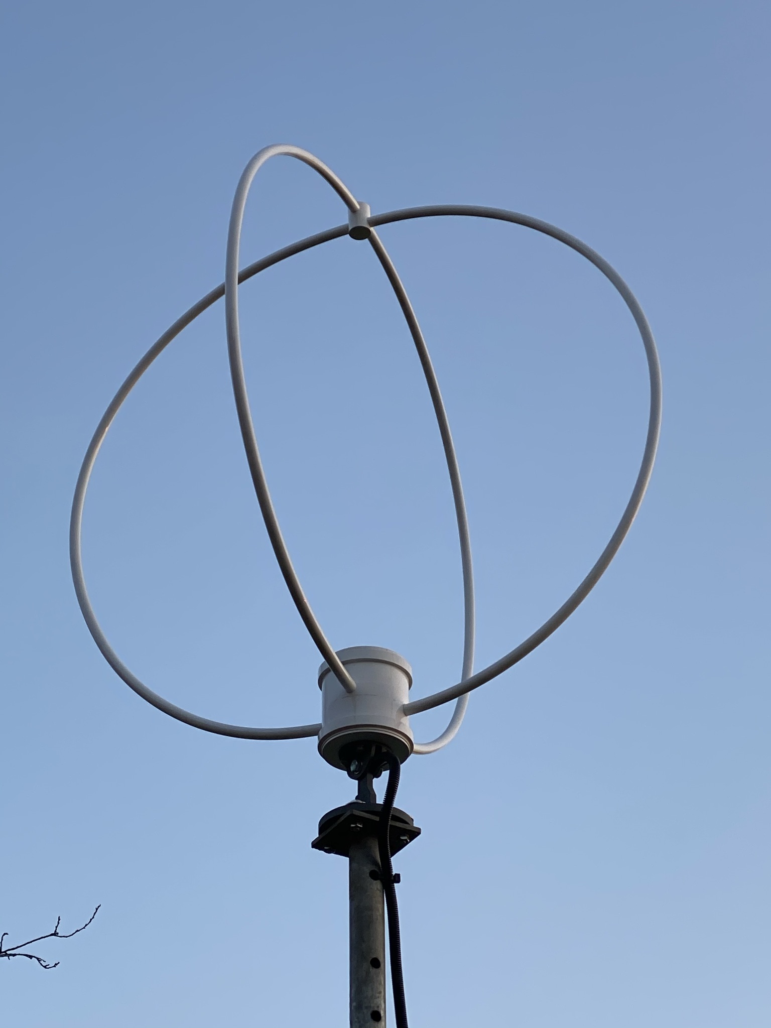

#7997166
Ja, der Verstärker ist von Chavdar Levkov, LZ1AQ, fix und fertig aufgebaut im Netz zu bekommen. Vorher betrieb ich eine „Mini-Whip“ auf'm Dachboden. Davor hatte ich schon einmal eine kreuzgekoppelte Loop (Zwei Ringe untereinander) gebaut. Diese jetzige gefiel mir nicht nur optisch besser - sie hat auch durch viel Empirie die besseren Ergebnisse erzielt - egal ob Sommer oder Winter (hauptsächlich 20-80m und eher DX). Der Verstärker ermöglicht eine perfekte Ankopplung (einfaches CAT7-Kabel reicht). Einzig, die Höhe ist noch nicht optimal; sie steht auf einer ausgezogenen Baustütze (...).

OP #7997233
Hans W. schrieb:
im Wohnzimmer wird dein Aufbau ohne elektrostatischen Schirm verhältnismäßig viel QRM von E-Feld Störern aufnehmen. Rein auf das war mein Vorschlag mit der Coax-Leitung bezogen.
Eher nicht, da es sich um eine magnetische Antenne handelt und nicht um eine elektrische. Mein mag Loop im Dachboden ist extrem ruhig im Vergleich zu einem Kurzdipol wenn die Loop in Resonanz ist. Bei einer Breitband-Loop die wegen der Breitbandigkeit im Kurzschlussbetrieb arbeitet ist es ähnlich. Deswegen ist so eine Schleife eine ideale Indoor -Antenne. Die bessere Leistungsfähigkeit von Drahtantennen im freien ist relativ. Viele hängen nicht so , dass die Antenne die "Prospektdaten" erzielen könnte. Draht ist elektrisch und je nach dem wie es mit dem Smog ausschaut zumindest beim empfangen kein Ohrenschmaus.
