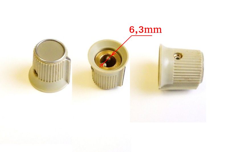

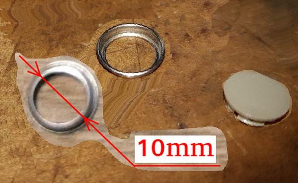

Suche HP messgeräte Drehknopf aus 70er-80er Jahre wie auf dem Bild. Ich benötige ein vollständiges Drehknopf und ein Metallring mit grauer Kappe.
Nur in gutem Zustand, nicht von der Sonne ausgebrannt oder stark zerkratzt.

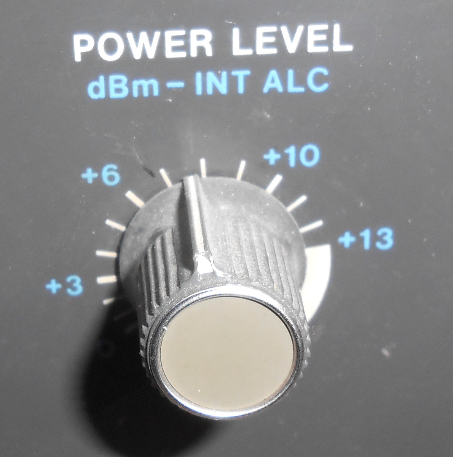

Moin,
Falls Sprungprobleme von alten HP Knöpfen behoben werden sollen, gibt es Hilfe:
Bekanntlich schrumpfen Plastikmassen über einen längeren Zeitraum und mögen es nicht auf einer unnachgiebigen Messingachsenbefestigung zu sitzen. Die Abhilfe und Reparatur besteht nun darin, dass man die Messingteil vorsichtig vom Plastikteil herauszieht und dann mit einer Schublehre den inneren Durchmesser des Plastikteils und dann den Durchmesser des Messingteils misst.
Die Differenz geteilt durch zwei, dreht man dann auf der Drehbank ab oder schmirgelt oder feilt es ab. Danach mischt man sich eine kleine Menge Zweikomponentenkleber und bestreicht die Oberflächen gleichmässig und dünn. Jetzt schiebt den nun passenden Messingteil wieder in die Knopfhülse. Zum härten, spannt man ein oder zwei Tie-wraps über den Knopf damit der Spalt durch zusammenziehen verschwindet.
Nach dem Härten ist der reparierte Knopf wieder Jahrzehnte verwendungsfähig. Wenn man die Sache gut gemacht hat, sieht man den ehemaligen Spalt kaum. Natürlich muß man aufpassen, dass die Position der Befestigungslöcher mit deren des Messingteils übereinstimmt.
Mit der gleichen Reparaturmethode kann man z.B. auch ähnlich konstruierte Nylonzahnräder reparieren deren Messingteil das Zahnrad springen ließ. Auf diese Weise reparierte ich zwei Zahnräder im HP8640B Messsender. Funktioniert nach über zehn Jahren immer noch.
Versucht es nur - es lohnt sich.
Gerhard
