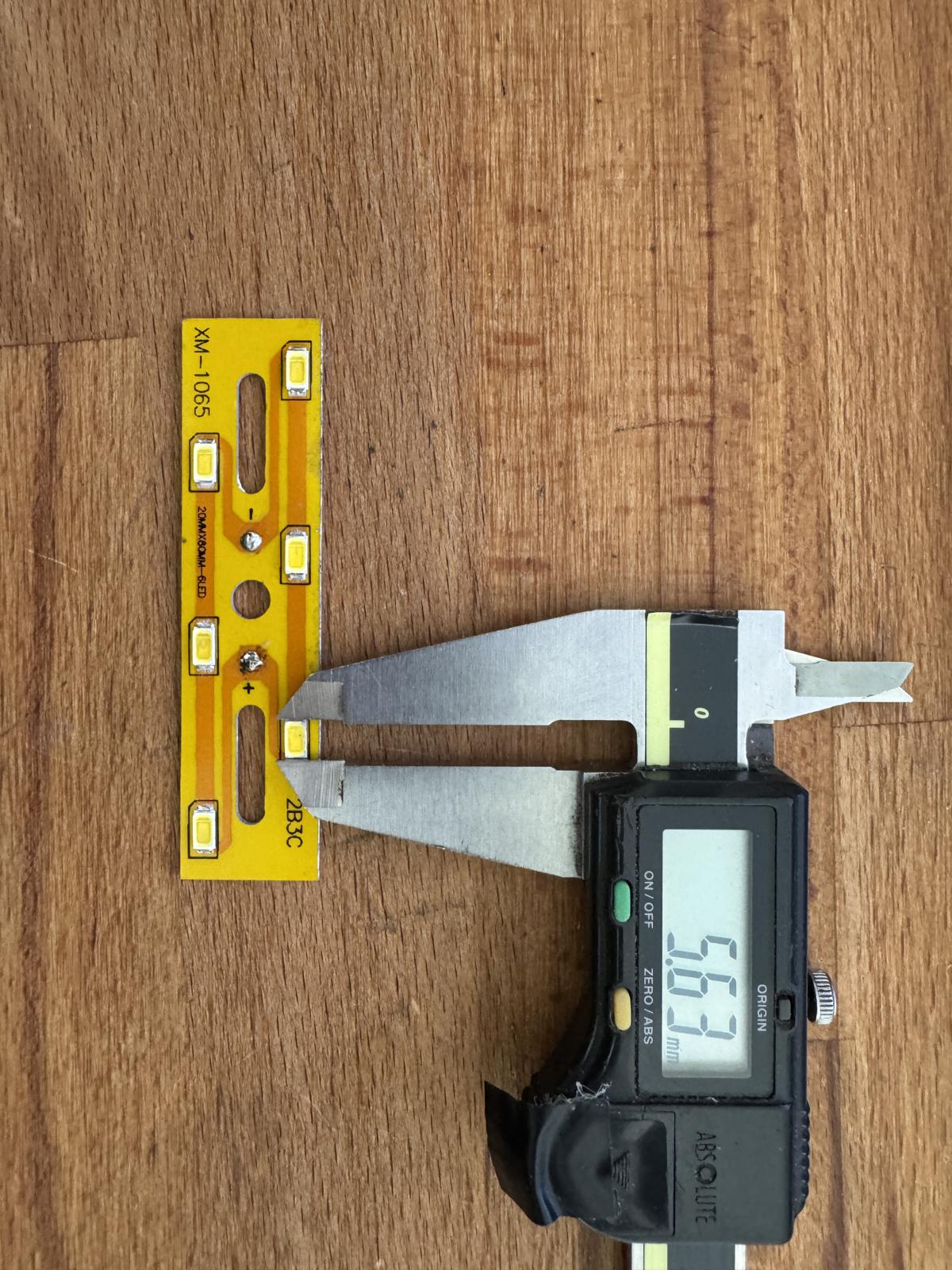

ich habe eine Badezimmerlampe mit 3 von diesen LED Platinen drin. Auf dieser Platine sind 2 der SMD Leds defekt. Ich suche nun Ersatz. Die Lampe hat einen LED-Treiber mit LED (8-12)x1W DC 18-43V und 300mA. Jede der 3 Lampen hat diese Platine. Die einzelnen Platinen sind alle untereinander in Reihe geschaltet und jeweils 3 der LEDs sind in Reihe und dazu Parallel die anderen 3 angeschlossen. Siehe Foto.
Ich suche nun Ersatz entweder für die ganze Platine oder für die LEDs. Denke mal die LEDs sind kaltweiß. Aber so sicher bin ich mir nicht.
Hat jemand einen Tipp was ich wo bestellen kann? Abmessung der LEDs sind 5,6 und 3,0mm also denke mal Typ 5630.

Jup, 5630. Die haben normalerwweise 150 mA Kotzgrenze, bei der Bestromung. 2 parallele Stränge machen da Sinn. Allerdings gibt es LEDs die nur mit 120 mA oder auch noch weniger angegeben sind. Dazu kommt noch, das die Platine nicht danach aussieht, das Wärmeanfuhr irgendwelche Priorität hatte. Da wundert es nicht, das die Dinger verreckt sind. Dem Farbton des Phosphors nach, sind die LEDs kaltweiß. Warmweiße Typen gehen mehr Richtung orange. Löte mal eine runter. Ich habe schon Exoten gesehen, die von den Pads her eben NICHT symmetrisch waren. Wie groß ist denn die Platine? Ich habe mal, als 5630 aktuell war, mir in China Boardnutzen zum selber bestücken, fertigen lassen. 0,6er Board, 33mm lang, 10 mm breit, doppelseitig mit Thermal Vias und das rückseitige Cu als Kühlfläche angebunden. Ich hatte die zwar für 12V mit 1206er Vorwiderstand, aber den kann man ja brücken.

Dummerweise werden diese LEDs immer an ihrer Grenze betrieben. Und dann ist eine oder zwei "schwach" oder schlechter thermisch positioniert, die gehen dann kaputt wenn Leuchte jeweils lange an ist.
Ideal wäre --nach Erneuerung der defekten LEDs -- das Vorschaltgerät gegen eines mit ca. 80-90% des bisheriges Stromes auszutauschen. Oder das bestehende durch Austausch des Stromstellwiderstands umzubauen. Das ist aber i.d.R. keine Laienaufgabe.
Wären alle LEDs komplett in Serie, bei Verwendung eines Konstantstrom-Vorschaltgeräts, dann könnte man die 1-2 defekten LEDs einfach überbrücken und bräuchte gar keinen Ersatz beschaffen. Ok, etwas weniger Licht, evtl. eine Ungleichmäßigkeit.

Hi, also hier ein Foto von der ausgelöteten defekten LED. Dann noch ein Schaltplan von den LEDs (Sorry ich weiß nicht gerade super toll gezeichnet). Markiert sind die 2 defekten. Ich will eigentlich nur wissen, wie ich möglichst genau rauskrieg, gegen welche ich die tauschen soll, damit die Farbe der Lampe gleich bleibt und auch die Helligkeit identisch ist.
Ich habe auch mal versuchsweise nur die 2 Blöcke ohne den mittleren angeklemmt also insgesamt nicht 18 Leds sondern nur 12 und dann messe ich 20,5V an dem LED Treiber und einen Strom von knapp 255mA.

Dieses Unterfangen ist zu Scheitern verurteilt. Selbst wenn du LEDs aus der selben Charge in neu hättest, wird es Helligkeitsunterschiede geben, da die verbauten durch Betrieb am Limit gealtert sind und Leuchtkraft verloren haben. Tausche alle und es passt, weil dann alle gleich sind.

Nix ist da verurteilt. Neue LED rein machen, und gut isses. Selbst wenn da zwei LED mit 4000K statt 3000K reinkommen, bemerkt einen Unterschied wenn überhaupt der, der es weiß.
Das Problem mit der Ausreizung der Maximalleistung bleibt natürlich. Je nach Benutzung der Leuchte, kann das aber noch Jahre gut gehen.
