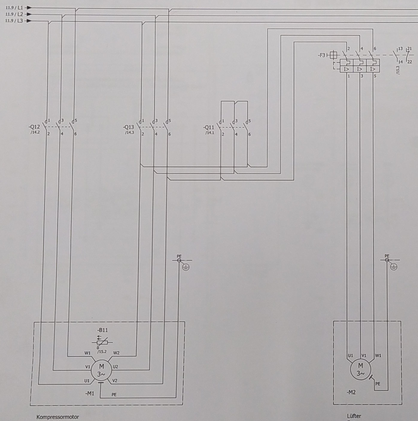

Moin, Leute, anbei der Schaltplan aus einem Industriekompressor (zumindest der Teil mit den beiden Motoren). Ich hatte als Reparaturgehilfe damit zu tun, und da Motoren und 3-Phasen "mit Power" nicht so meins sind versuche ich da mal was zu lernen. Gelingt nur leider nicht so....
Also: M1 ist der Kompressormotor mit 22kW (lt. Typenschild Maschine, an den Motor komme ich nicht ran), M2 der Lüfter des Ölkühlers mit 0,75kW (dito). Das Öl wird von der Luftpumpe mitgefördert, es gibt keine extra Ölpumpe. Q11, 12 und 13 werden von der Maschinensteuerung betätigt, beschriftet mit "Sternschütz", "Netzschütz" und "Dreieckschütz". Der große Motor wird also mit einer Stern-Dreieck-Startschaltung hochgefahren, soweit klar, das kenne ich zumindest vom Namen her. Ich weiß, das Dreieck mit einer Zeitverzögerung von einigen Sekunden eingeschaltet wird, ich weiß aber nicht genau, ob Netz und Stern gleichzeitig kommen und ob es zwischen Stern und Dreieck eine Wartezeit gibt. Die Stern- und Dreieck-Schütze haben eine gegenseitige Verriegelung über einen Hilfsöffner. Vermutung also: Netz und Stern gleichzeitig ein, dann nach x Sekunden direkter Wechsel Stern aus -> Dreieck ein. (Oder müsste man da aufgrund irgendwelcher Transformator- oder Generator-Effekte Pausen einbauen?)
Meine Frage: Mich wundert warum der Lüfter so eigenartig verschaltet ist. Ich hätte erwartet, das der parallel zum Netzschütz (Q12, links) ist. So macht das für mich keinen Sinn.... Kann da jemand erhellen wozu das so ist? Eine verzögerte Kühlung ist m.E. nicht der Grund, denn in den paar Sekunden kommt keine nennenswerte Wärme im Öl an, und der Einschaltstromstoß ist bei 22,75kW kaum anders als bei 22kW.

Hallo Jens,
normalerweise werden Netzschütz und Sternschütz gleichzeitig eingeschaltet. Nach einer fest eingestellten Anlaufzeit schaltet dann das Sternschütz ab und das Dreieckschütz direkt ein. Der Antrieb soll während der Umschaltphase ja nicht zu viel Schwung verlieren, ansonsten war der Anlauf umsonst. Wie das genau umgesetzt ist, liegt natürlich am spezifischen Entwickler und dem Funktionsumfang der verwendeten Komponenten. Für Stern-Dreieck-Anlauf gibt es spezielle Schaltgeräte, die das alles übernehmen.
Dass der Lüfter erst vom Dreieckschütz geschaltet wird, erschließt sich mir auch nicht. Ich könnte mir bloß folgende Intention vorstellen: Wenn der Lüfter erst mit der Umschaltung anläuft, kann ich den Anlauf des Kompressors vorher akustisch überwachen. Wenn der Lüfter sofort anläuft, kann ich den Anlauf des Kompressors vermutlich nur noch schlecht hören und würde dadurch auch nicht auf mögliche Probleme aufmerksam.

OP #8062267
Nuja, das Gebläse ist leiser als ein Haartrockner, der Pumper dagegen sorgt dafür das man sein eigenes Wort nicht mehr hört. Schräg.

Für den Ablauf bedarf es keine Kühlung. "Die hohen Anlaufströme beider Motoren würden sich summieren" Darum startet der Kompressor allein. Beim Umschalten in den Dreiecksbetrieb mit geringerer Stromaufnahme wird der Lüfter dazugeschaltet.

Machts wirklich so einen Unterschied ob ich 22kW oder 22,75kW starte? Das sind gerade mal 3% oder so...
Etwas mehr macht das schon aus, weil der dicke ja im Stern gestartet wird.
Kann schon sein, dass das mit entscheidend war.

Ah ja, jetzt versteh ich (ein wenig mehr...) *gesichtspalme weil ich das vorher nicht gesehen hab
Logisch, bei 230V/Stern hat der Motor wesentlich weniger Leistung als die Nenn-22kW im Dreieck, so das der Anteil des Lüfters am Einschaltstrom höher ist. Lt. KI hat ein Motor im Stern ca. ein Drittel der Nennleistung, d.h. ~7kW, da sind die 750W des Kühlers dann schon deutlich an 10% mehr. Das könnte Sinn machen, ja. Plus: der Dicke läuft ja leer (die Pumpe ist noch inaktiv beim Motorstart) wohingegen das Gebläse nur Volllast kennt.

Einen der 3 Schaltkontakte von Q11 könnte man sogar theoretisch direkt brücken! Zum Beispiel die Anschlüsse 3 und 4. Denn eigentlich sind immer nur 2 Schaltkontakte für das Umschalten auf Sternbetrieb nötig.

Ja, die Schaltung ist irgendwie krüppelig, aber man merkt: kostenoptimiert, siehe das Beispiel mit dem Motorschutz-Fehlerkontakt. Man hat sich die Arbeit gemacht ein großes kundenspezifisches LCD samt Ansteuerung zu bauen, und dann war das Geld alle: Fehlerüberwachung der Komponenten durch das Display gibt's gar nicht, externes Fehlersignal nur gegen Aufpreis, "Option" eben. Dafür gibt's dann ein Modul mit einem Relais drauf das anzeigt ob die Maschine normal läuft oder aus/gestört ist.

Übersicht mit KI: Anlaufstrom 22kw stern dreieck Motor Bei einem 22-kW-Motor mit Stern-Dreieck-Anlauf liegt der Nennstrom im Betrieb bei etwa 41 A bis 44 A. Der Anlaufstrom wird durch die Sternschaltung auf etwa ein Drittel des Werts eines klassischen Direktanlaufs reduziert und bewegt sich typischerweise beim 2- bis 2,7-fachen des Nennstroms (ca. 80 A bis 110 A).
Übersicht mit KI: Anlaufstrom 0,75kw Motor Ein Elektromotor mit 0,75 kW hat im regulären Betrieb an einem 400 V-Netz einen Nennstrom von etwa 1,7 A bis 2 A. Der Anlaufstrom beim klassischen Direktstart liegt bei etwa dem 5- bis 8-fachen (ca. 8,5 A bis 16 A). Für einen so kleinen Motor ist eine klassische Stern-Dreieck-Schaltung jedoch nicht üblich und meist nicht möglich.
16A zu 110A entsprechen ca 15%. Ich hatte das vorher auch nur im Kopf überschlagen, eine genaue Berechnung ist nur anhand der Datenblätter möglich.
