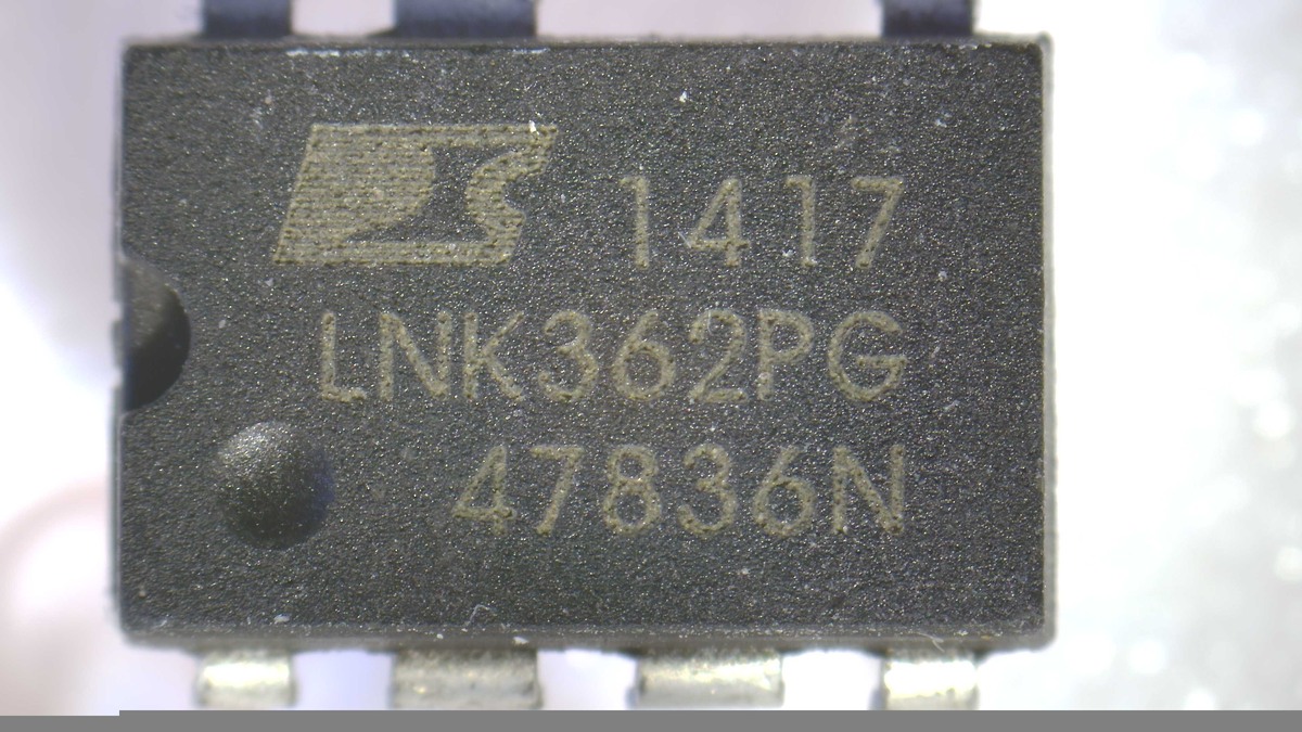

Es gibt ja einige, die das anhand eines Bildes schaffen. Ich konnte nur nach Datenblatt die 4 Source-Pins messen und die anderen zueinander. Alle 4 Source-Pins sind kurzgeschlossen, der Rest zueinander nicht.

Sieht mir ziemlich gefälscht oder verfälscht aus.
1.) Oberfläche aufgerauht statt klassischer glatter Spritzgußoberfläche. Und das auch nur auf einer Seite des Gehäuses...
  • da hat wer die Originalbeschriftung entfernt. Oft wir das auch abgeschliffen und etwas neu schwarz nachgefärbt "blacktopping" genannt kann man dann mit üblichen Lösemitteln anlösen.
2.) Laserbeschriftung ist kein Garant für irgendwas. Ich hab auch schon Total(ver)fälschungen mit kunstvoll aufgelasertem Firmenlogo gesehen, die im Original nur mit Buchstabenlogo versehen waren. Ein Laserbeschrifter kostet fast nichts mehr, da sind Druckstempel oder Siebdrucksiebe nicht mehr die Wahl..
P.S. so einen Schweinkram gab es auch hier in Schland, ich habe mal eine Röhren - Rollendruckmaschine (heißt das so?) gesehen, wo teure Audioröhren wieder neu beschriftet wurden. Ob da immer Originale reingelegt wurden.... Ich hab dann schöne neubedruckte Telefunkenkartons zu meinen dort abgeholten technischen Unterlagen als bonbon mitbekommen. Also - Schmu lauert überall-

Stümperhafte Fälschung, erkennbar an der rauhen Oberfläche und dem groben Lasermarking.
Damit ist das Thema ja geklärt. Wie immer habe ich auf dich gehofft. Wie kommt es eigentlich, dass die Messungen, die ich soweit machen konnte, stimmten? Ist das Zufall, oder wird da der Müll vorselektiert, bevor umgelabelt?

Das kann sogar ein ausgelöteter LNK362 sein, oder ein anderer aus der Reihe, oder irgendwas mit passendem Gehäuse. Selbst Gehäuse ohne Die sind schon als Fälschungen aufgetaucht...

Ja gut, wenn tatsächlich doch ein echter 362, wieso dann abschleifen und neu beschriften?
Also das System hinter den Fälschungen allgemein bei scheinbar Cent-Artikeln habe ich noch nicht ganz begriffen. Sind die Margen da so groß?
Gast #8065572
Damit er "neu" ist.
Ob er funktioniert ist damit natürlich nicht gesagt.
Offensichtlich ausreichend.

Der darin von mir ersetze IC hat dieselbe Chargennummer, aber das Pin 1 Orientierungsloch ist tiefer als beim anderen. :D Daran kann ich das natürlich auch selber erkennen.

Von mir selber war aber klar, als ich den bereits verbauten von den Fälschungen daneben gelegt hatte. Laut Nummer selbe Charge, aber das Loch um Pin 1 anzuzeigen war unterschiedlich groß und tief.
Interessanterweise passt das Pinout und auch die 3.3V Standby liegen an.
