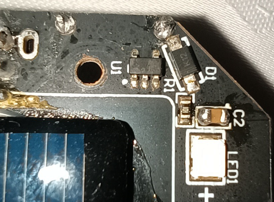

ich würde gerne diese einfache Solarleuchte reparieren, das Format "kleiner Stein" passt nämlich wunderbar bei uns im Steingarten rein und ich würde sie gerne behalten.
Statt der Batterie nehme ich ein Netzteil und messe einen Stromfluss von rund 300 mA, der die Spule sofort erhitzt.

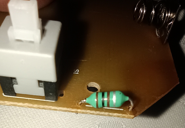

Solarzelle ausgelötet, liefert 1,5 V. Kondensator ausgelötet, Messgerät sagt 22 µF. Spule ausgelötet, Messgerät sagt 0,1 mH. Bleibt eigentlich nur der 5-beinige schwarze Käfer (Aufschrift SWLP). Ist das Bauteil bekannt und lässt es sich tauschen?

Das könnte daran liegen, dass dein Solarstein einfach nicht für Netzbetrieb gebaut ist.

Wie wäre es, die LED über Vorwiderstand direkt an ein handelsubliches 5V Netzteil anzuschliessen und Solarzelle und Akku aussen vor zu lassen ?

Zur Klärung: Willst Du es sowieso künftig mit Netzteil betreiben oder war das nur zum Testen?
Weil, wenn für Dich bloß das formschöne Gehäuse das Wertvolle ist, macht laberkopps Vorschlag (LED + Vorwiderstand) mehr Sinn als erst den Chip zu ersetzen, 1.2 V geglättete Versorgungsspannung zu besorgen, nur um dann wieder per Chip/Induktor die LED zu betreiben...
Die 1.5 V Leerlaufspannung klingen danach, dass das Solarmodul einen Knacks hat. Kenne bei solchen Lampen nur >= 2 V, weil daraus direkt die NiMH-Zelle geladen wird.

So ein Solarmodul-treiber hat meist eine feste Oszillatorfrequenz mit der der Strom durch die induktivität geschaltet wird, ja nach Größe der induktivität wird die Stromstärke eingestellt. Vielleicht gibt das Netzteil besser und schneller Strom aus als es die Batterie kann. Deshalb mehr Strom als erwartet. in deinem Fall würde ich die induktivität ändern um den Strom zu verringern. oder ?

Solche Solarleuchten sind meist schlecht gegen Nässe geschützt. Kontrolliere mal die Leiterbahnen auf Korrosion. Auffälligen Stellen die Leiterbahnen mit einem kl. Schraubendreher freikratzen und ggf. mit Draht ausbessern. Auch die LED testen. Die sterben erstaunlich oft in diesen Leuchten.

Meistens werden die kleinen Schalter defekt. Die kann man schlecht gegen Feuchtigkeit schützen. Oder man überbrückt sie halt.
