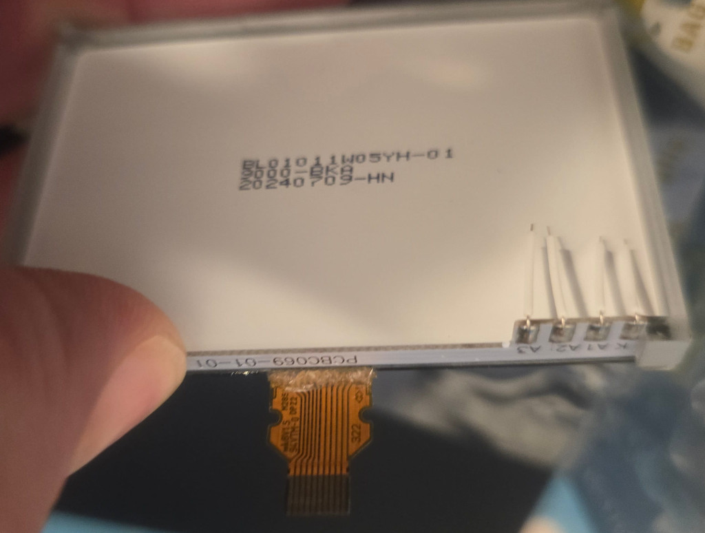

Hallo, ich suche Informationen zu dem Display im angehängten Foto (Hersteller, Datenblatt, Lieferant). Was schon bekannt ist:
Auflösung: 400 x 240 monochrom 10-poliger Anschluss Breite: kleiner als 80mm eingesetzt im Messgerät "Xpose" der Firma Leidos.
Aufgrund der Auflösung und des 10poligen Anschlusses gehe ich stark von "Sharp Memory-LCD" aus. Allerdings haben die keine Hintergrundbeleuchtung und im Foto sind klar Anschlüsse für LED-Beleuchtung zu sehen. Eventuell was Kundenspezifisches, basierend auf der Memory-LCD Technologie mit integrierter Beleuchtung...

Die Beschriftung, die man auf Deinem beeindruckend schlechten Bild sehem kann, ist mit ziemlicher Sicherheit nur die der Hintergundbeleuchtung des Displays (weiße auf Lichtverteilplatte geklebte Folie).
Vom Display selbst sieht man auf Deinem Bild nur einen Schnurpsel des Folienleiters.

Zuerst die lesbaren Zeichen: BL01011W05YH-01 9000-BKA 20240709-HN PCBC069-01-01 K A1 A2 A3 LSY15 M285/H285 S4VTM-0/S4VTH-0 DP22 322 Es ist 99% ein Sharp-Memory-LCD. Hier sieht man den Folienleiter mit der charakteristischen Form mit 5 dicken und 5 dünnen Leitungen und die Signal-Bezeichnungen (DISP, EXT COM1, EXT MODE, SCI, VLCD, MOSI, NC, SCK, GND, GND) auf einem Breakout-Board: https://sharpdevices.com/wp-content/uploads/2021/03/MLEK-03.jpg
Hier ein sehr ähnliches 2,7" LCD: LS027B7DH01 2.7 Inch Reflective LCD Display 400x240 SPI Interface LCD Panel For Handheld&PDA, es kostet USD 22,23, optional mit Backlight https://youritech-online.com/products/ls027b7dh01-original-2-7-inch-400-240-spi-interface-lcd-panel-display-module
KI meint: Das Display vereint die Eigenschaften klassischer Flüssigkristallbildschirme mit denen von E-Paper: Transflektiv / Reflektiv: Das Display nutzt das einfallende Sonnenlicht, um die Pixel zu beleuchten. Je heller die Umgebung (z.B. im Außeneinsatz am Flughafen oder an der Grenze), desto schärfer und kontrastreicher ist das Bild ablesbar. MIP (Memory-in-Pixel) Technologie: Jedes einzelne Pixel besitzt ein winziges, integriertes 1-Bit-Speicherelement. Sobald ein Bild (z.B. die Messanzeige des Leidos Xpose) einmal aufgebaut ist, benötigt das Display fast Null Strom mehr, um dieses Bild unbegrenzt anzuzeigen. Es zieht nur Energie, wenn sich der Bildschirminhalt aktualisiert. Das separate Backlight: Weil das Display im Ruhezustand extrem stromsparend arbeitet, wird die LED-Hintergrundbeleuchtung über die separaten Drähte rein optional versorgt. Das System schaltet sie nur über einen Lichtsensor oder Tastendruck zu, wenn der Anwender im Dunkeln misst.

Unten auf der Seite gibt es Varianten mit Front Light und Backlight. Technisch scheint Backlight also möglich zu sein.
Ich denke, mit den gesammelten Informationen komme ich erst mal weiter. Scheinbar wird diese Technologie hauptsächlich für den Massenmarkt (Wearable devices) genutzt, also eher in Kundenspezifischen Displays.
