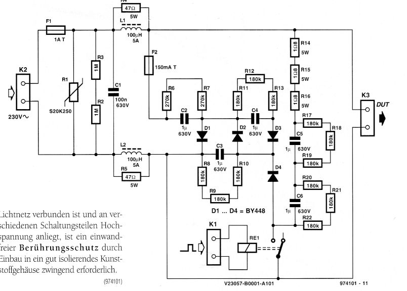

Welche Werte sind für den Heimgebrauch sinnvoll. Nur für den Consumer-Bereich.
Mein Plan: 0,25-1,00 Joule. Halbwertszeit 2,5µs -20µs. Sollte jeweils in 3 Sufen geschaltet werden. Sowohl Halbwertszeit als auch Entladenergie. Burst fällt weg, ist mir zu aufwendig. Macht das Sinn?
Geschaltet wird Netzsynchron oder zufällig. Die Kapazitäten und Entladewiderstände werden über Relais zugeschaltet. Einfacher Stufenschalter an der Frontplatte ist mir zu unangehnem.
Oben anbei mal eine einfache Schaltung von Elektor. Ist aber alles ähnlich aufgebaut. Fotos kann ich noch keine machen. Nur von einem haufen Bauteile die eingeplant sind (waren). Wollte ich vor 10 Jahren schon mal bauen.
Danke

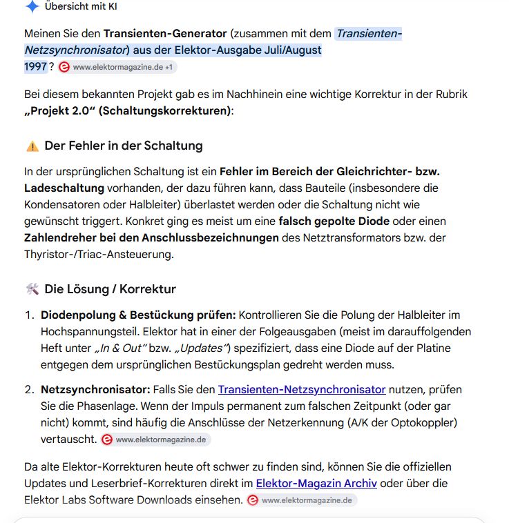

PS: Ich glaube Elektor hat da auch noch einen “Bock“ reingebaut. Die Kondensatorbank C5,C6 liegt ja dauernd an der Kaskade. Das geht so nicht.
OP #8106291
Eigentlich bin ich ja kein Freund von der KI. Kommt ja trotzdem automatisch bei Google. Leider habe ich das Folgeheft, oder die Fehlerkorrektur von Elektor nicht. Hat das zufällig jemand aus dem Forum? Ich meine D4 ist falsch gepolt.
Die Hochspannungskaskade mit dem Netzfilter will ich separat auf eine Eurokarte packen. Die dicken MKP rauben leider viel Platz. Viel Experimente will ich da nicht machen. Läuft erstmal alles über Trenntrafo und Glühlampe in Reihe.

Dann funktioniert die Schaltung von Elektor doch fehlerfrei? Die Spannungskaskade (C2,C3,C4) darf also doch dauerhaft an der Kondesatorbank (C5, C6) anliegen.
Aber wie bekomme ich dann einen definierbaren Impuls? In meiner Schaltung hätte ich umgeschaltet, zwischen Kondesatoren laden und entladen. Mit einem Umschalter. Auch mit einem Relais.

Hallo Thomas,
Ja, warum auch nicht? Bei den älteren (sehr alten) Farbfernsehgeräten waren die Hochspannungskaskaden ja auch immer unter Spannung, solange Oma und Opa bis weit nach Mitternacht ihre Leiblingssendungen schauten! Die Kaskade hat ja einen genügend hohen Innenwiderstand - da passiert nichts.
Wenn die Kondensatoren aufgeladen sind, kannst Du mit einem Relais die Entladung in´s Netz des Verbrauchers auslösen - ich habe da einfach "drauflosgeschossen", bis in meiner zu optimierenden Schaltung (-mit dem bereits erwähnten Komparator) eine Fehlfunktion auftrat (-bzw. nach erfolgter Schaltungsoptimierung dann nicht mehr - dann waren unsere EMV-ler am Zug). Natürlich wäre es wesentlich komfortabler, wenn das "Abschießen" netzsynchron erfolgen würde. Da gibt es sicherlich bereits eine Schaltung die z.B. genau im Scheitelpunkt des Netzsinus auslöst. Ich habe übrigens hinter das Netzfilter noch eine fette Drosselspule auf dem Ringkern eines defekten, abgewickelten Trafos geschaltet, um die Rückwirkung auf mein Labornetz zu verringern. (Ich habe dem Netzfilter allein nicht getraut, alle Transienten aus dem speisenden Netz zu absorbieren. Da waren ja noch Kollegen mit Oszilloskopen und 8-stelligen DVM usw. am werkeln - die durfte ich natürlich nicht stören, sonst hätten die mich sofort in Rente geschickt!) Natürlich kannst Du die Ladekondensatoren auch auf größere Kap.werte umschalten - dann "rummst" es entsprechend gewaltiger im Prüf-Netz. Gruß Hans

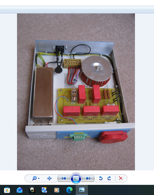

Noch eine kurze Frage, ist ja Freitag :-) Welche Eintellungen würdet Ihr verwenden? (Kondensatorbank) Halbwertszeit (T2): 2,5µs, 20µs, 50µs ? Entladenergie 0,25, 0,50, 1,0 Joule? Man kann wohl mehr machen, das muss aber auf eine Eurokarte passen. Relais kommen ja auch noch drauf. Viel Platz ist da nicht mehr. Und Leierbahnabstände >10mm sind ja auch Sinnvoll. Jetzt fragt sich bestimmt jeder,...für was braucht man so einen Scheiß? Ist halt Hobby, und Reste-Verwertung. (Die Kaskade hat eine extra Eurokarte) Ja gut, die neuen MKP kosten halt etwas. Und Reichelt lässt sich mal etwas Zeit.

5 Relais und die Entladewiderstände mit jeweils und 3 mal 3x 5W sollen auch noch auf die Eurokarte. Die 9 Hochlastwiderstände mit 5W nehmen schon die halbe Platine in Anspruch. Die Halbwertszeit (T2) und die Joule möchte ich etwas variieren. Ich brauche was zum spielen an der Frontplatte.
Schaltplan der Kondensatorbank könnte ich reinstellen. Aber nur als Prinzip, weil ich nicht weiß welche Bauteile ich bekomme und ob das auf eine Eurokarte passt. Eurokarte deshalb, weil ich hier bestimmt noch 20 einseitig beschichtete Platinen rumliegen habe. (Bungard) Teilweise schon 10 Jahre abgelaufen.
Und der ganze Mist soll noch in ein Bopla Ultramas Gehäuse gepresst werden.

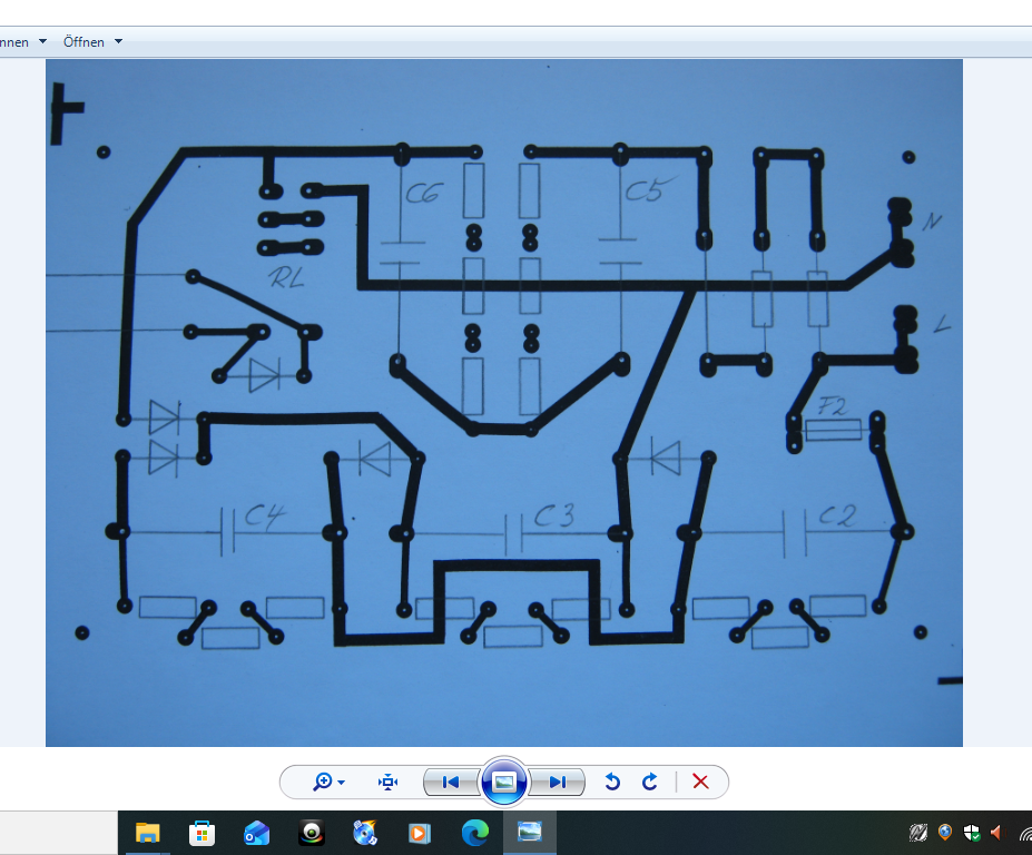

Wie kann man die Kondensatoren, die auf die Kondensatorbank zugeschaltet werden sollen, vorladen? Kalt auf die (geladene) Kondensatorbank draufschalten ist ja auch nicht schön. Und alles an die Kaskade hängen geht ja nun auch nicht. Dann ist eh alles parallel. Wenn ich da noch mehr Relais benötige. ….dann kann ich das wohl vergessen.
OP #8117159
PS:
Die Kondensatoren werde ich nicht mehr zuschalten. Also gleich volle Kapazität 2-3µF Macht auch keinen Sinn und wird zu groß für die Platine.
Ich schalte nur die Entladewiderstände über Relais drauf(Rs). Dann kann ich den Impuls etwas variieren. (T1/T2)
Unten anbei mal 4µF auf die Eurokarte gelegt. Und das sind nur MKP10 mit 0,47µF 1600V DC.
