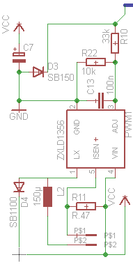

Servus miteinander.
Ich hab mich mal wieder an nem Projekt versucht und bin dabei über einen
Baustein namens ZXLD1356 gestolpert... Der ist hier im Forum auch schon
hinreichend bekannt, hab mir n paar Beiträge durchgelesen und die
Schaltung entsprechend angepasst.
Das ganze soll in etwa so funktionieren:
Von nem ATmega128 (hängt nicht nur das dran) kommt ein PWM-Signal (5V)
mit 500Hz über den blauen Bus oben in der Ecke, was über den
Spannungsteiler etwa 1,2V betragen sollte.
Als LED hängen an den P$#-Verbindern ein paar (3-6) Hochleistungs-LEDs,
die durch die Wahl des Rs mit etwa 450mA Nominalstrom versorgt werden,
also 100mA über der Nennbestromung. Das sollte ein guter Kompromiss
zwischen zusätzlicher Leuchtkraft und Temperaturanstieg sein.
Als Versorgungsspannung sollen maximal etwa 40V anliegen.
Wenn das PWM-Signal auf 0% liegt, ist der µC-Port ausgeschaltet und die
LEDs sollen ergo auch ausgeschaltet sein, was ich über den Pulldown
realisieren will.
Wird der IC dabei sehr warm? Muss eine Kühlung her?
Ich hoffe der Schaltplan ist nicht zu unübersichtlich - Eagle ordnet die
Schrift manchmal einfach sehr ungünstig an.
Kritik und Verbesserungsvorschläge sind gern gesehen, vor allem was die
Dimensionierung und Optimierung der Schaltung sowie Fehlerkorrekturen
angeht.
Danke schon im Voraus.
Und ein guter Weg sie möglichst schnell kaputt zu machen.
