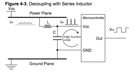

in der App-Note AVR040 wird die im Anhang gezeigt Beschaltung der
Stromversorgung beschrieben. Ich würde es gern so umsetzen.
Leider sind keine Werte für C und L angegeben. Wie groß sollten diese
sein?
Für den C nimmt man wohl gerne 100 nF?!
Grüße

Wichtig werden die Spulen erst, wenn man wegen analoger Schaltungsteile
moeglichst saubere Versorgungslagen braucht.
Fuer die Spulen aber Entstoerdrosseln wie Murata BLM... einsetzen, sonst
kann man durch Resonanzen die Stoerungen vergroessern. Und 100nf sollte
an jeden Versorgungspin, und der ganze Mikrocontroller nochmals 10u
bekommen.
