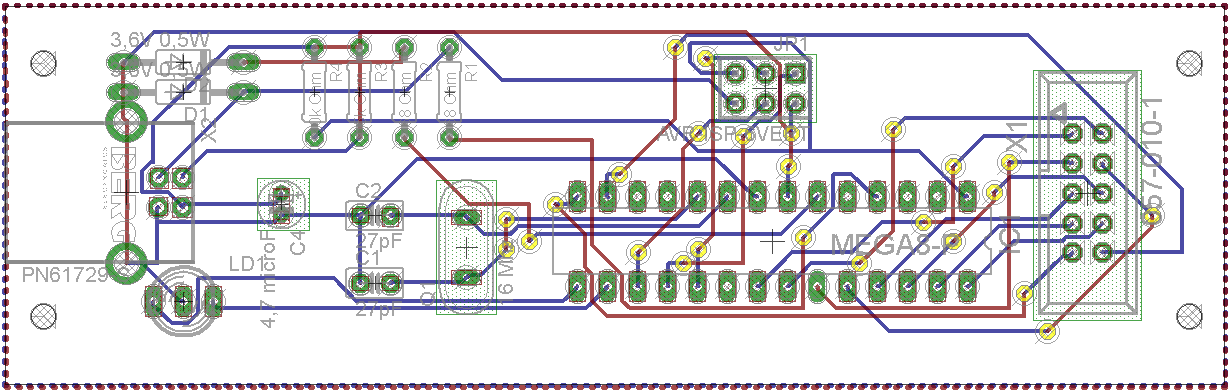

Ich bin leider gerade etwas Blind was meine Schaltung angeht..
Ich hab mein bisheriges Projekt von Breadboard auf PCB gebannt, und bei

Jetz zum Problem. Das neue PCB lässt sich ohne Probleme Programmieren,
leider wird es von Windows nur als "Unknown Device" erkannt. Das
Großzügigere PCB Basiert voll und ganz auf der kleineren Variante. Ich
habe lediglich die Komponenten etwas verschoben und das Layout
vergrößert. Danach habe ich natürlich die Leitungen neu Routen müssen.
Hat jemand von euch eine Idee was das Problem sein könnte?
Ich hab mal den Schaltplan und das PCB Layout angehängt.

Also Pin 20,21,22 sind NICHT angeschlossen.
Prüf erstmal den Schaltplan, der ist Murks.
Und kleiner Tipp:
Es gibt GND und VCC Symbole. Bitte benutzen und 90% der Leitungen
löschen!
Da blickt ja keine Sau durch.
Den Quarz und die Kondis NAH an den Controller!
Massefläche benutzen!
Den Schaltplan bitte ganz auf den Kopf stellen, dann kann man es noch
besser lesen.
Also bitte ...
Gruß,
avrGerd
Sorry, nicht beleidigt sein. Aber so macht helfen keinen Spaß.

sieht so aus als wenn der Schaltplan zwar nicht optimal ist, aber tun
sollte. Die Leitungen im Layout zu verfolgen bin ich jetzt zu faul zu.
Du hast also den typischen Fall einer nicht oder nur manchmal
funktionierenden V-USB Schaltung. Da hilft nur das typische Debuggen mit
dem Multimeter. Alles mal ordentlich durchmessen. Wenn sich gar nix tut
(auch nicht am PC) hängt vielleicht die D- Leitung in der Luft?

Vla schrieb:
> Den ADC braucht der TO scheinbar nicht.
Trotzdem muss AVCC beschaltet sein.
AVCC ist nicht Optional, AGND ist nicht optional, Aref ist optional,
wenn der ADC nicht verwendet werden soll.
und Abblockkondensatoren sind auch nicht optional.
Da sind noch mehr Fehler drinnen, z.B. ist R3 zu klein. Richtig wären
1.5k *gegen 3.3V*. Hier ist R3 gegen die unstabilisierten 5V geschaltet,
damit trotzdem nicht zuviel Strom fliesst wären also eher 2.2k richtig.
Dann die Zener-Dioden: die bringen da fast 500 pF an die Datenleitungen,
das mag schon zuviel sein. Evtl. ohne versuchen, und stattdessen die
µC-Betrübsspannung etwas absenken.
Und das Layout selber ist, vorsichtig ausgedrückt, "stark
verbesserungswürdig".
Tipp: Vergiss den Autorouter.

Gast #2493867
Vla schrieb:
> Na komm, C4 ist doch ein Abblockkondensator...
dafür ist er viel zuweit vom µC entfernt.
Vla schrieb:
> Mhhh, im Datenblatt steht man solle die anschließen
der AVCC-Pin versorgt u.A. den ganzen PortA mit Strom. Wenn AVCC nicht
angeschlossen wird, fließt der Strom über parasitäre Dioden dorthin =>
instabile Versorgung, Latch-Up-Gefahr.
Einfach direkt mit VCC verbinden, wenn der ADC nicht eine gesondert
gefilterte Stromversorgung haben soll.
#2493875
@Tobias Göbel
Versuch mal Folgendes:
Wirf die Z-Dioden raus und löte mal eine normale Diode in Flussrichtung
in die Spannungsversorgung zum µC. Das senkt die Betriebsspannung um
0.7V und damit die USB-Datenpegel. Das ist zwar noch nicht innerhalb der
USB Spezifikation (2.8V-3.6V), aber das lief so bei mir trotzdem immer
und überall. Mit Z-Dioden hatte ich schon Probleme.
Hast du die Schaltung mal an einem anderen Rechner probiert?
Läuft die Schaltung vielleicht an einem USB-Hub?
Stimmt der Takt im AVR auch wirklich (Fuses)?
Gruß Oliver
OP #2493883
OH MY GOD -.-
Never mind....
Ich hab den Fehler gefunden.
War reine Dummheit.
Ich hab gestern beim löten nicht auf anhieb meine 16 Mhz Quarze gefunden
und alternativ einen 20 Mhz Quarz verlötet. Anschließend die Software
angepasst auf 20 Mhz (so dachte ich) und mich gewundert warum nichts
funktioniert.
Gerade aus lauter verzweiflung einen 16 Mhz Quarz aus einem alten
Projekt ausgelötet, und siehe da.. Es läuft.. ohne rückänderung an der
Mhz Werten im Makefile.
Keine Idee wo, aber irgendwo hätte ich in V-USB Lib's noch die Quarz
werte anpassen müssen so scheint mir.
Jedenfalls funktioniert jetzt alles (gerät wird erkannt) und ich bin
glücklich :)
OP #2493890
Oh man.. die ganzen antworten hab ich vor meine Post garnicht gesehen
(hab nach dem erfolg noch schnell ein paar sachen getestet, und den
getippten post erst später abgeschickt..
Das mti dem AVCC stimmt, den hatte ich versehentlich beim schalten mit
AREF verwechselt. Gewollt war also die verbindung mit AVCC und nich mit
AREF.
AREF ist intern auf AVCC geschaltet (so hab ich das zufällig in einem
Forum gefunden gehabt, und das macht die werte um einiges stabiler als
meine vorherige lösung.
Mag sein das die schaltung nicht Perfekt ist, aber das ist auch mein
erstes Projekt im Elektronik bereich. Böse bin ich wegen belehungen aber
keine. Waren ja einige dabei die Richtig waren / sind. auch wenn ich sie
mittlerweile selber gefunden hatte.
