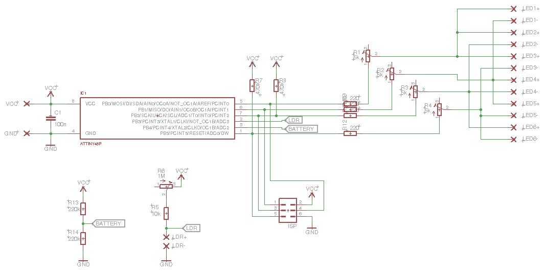

ich habe ein seltsames Problem beim Starten des ADC bei meinem ATtiny45.
Nach dem Einschalten starte ich eine Wandlung und will dann einen
Dummy-Read machen, wie es auch im mikrocontroller.net-Tutorial
(http://www.mikrocontroller.net/articles/AVR-GCC-Tutorial/Analoge_Ein-_und_Ausgabe)
beschrieben ist.
Zwischen PB1 und PB2 hängen 2 antiparallele LEDs. Mit PORTB = 1 leuchtet
LED1, mit PORTB = 2 leuchtet LED2.
#include <avr/io.h>
#define F_CPU 8000000UL
int main(void)
  DDRB = 0b00000011;
  PORTB = 2;                             // kritische Zeile
  ADMUX   = (1 << MUX1) | (1 << MUX0);   // V_CC als Referenz (A_REF nicht verbunden), PB3 als Input
  ADCSRA  = (1 << ADPS2) | (1 << ADPS1); // Prescaler auf 64 setzen (ergibt Samplerate von 125 kHz)
  ADCSRA |= (1 << ADEN);                 // ADC einschalten
  ADCSRA |= (1 << ADSC);                 // Wandlung starten
  while (ADCSRA & (1<<ADSC));            // warten, bis Wandlung beendet (ADSC zurückgesetzt)
  (void) ADC;                            // Dummy-Read
  PORTB = 1;                             // LED1 anschalten
  while(1);
Jetzt das Seltsame: Ohne die kritische Zeile leuchtet keine LED, der
Controller bleibt in der ADC-Warteschleife hängen. Setzt man in der
kritischen Zeile PORTB auf Werte wie 0, 4, 8 oder 16, passiert dasselbe.
Setze ich PORTB allings auf 1, 2, 3, 5 oder irgendeinen Wert, bei dem
PB1 oder PB2 auf 1 gesetzt werden, funktioniert alles wie gewünscht und
am Ende leuchtet brav die LED1.
Die Wandlung funktioniert also nur, wenn mindestens einer der
Ausgangspins auf 1 gesetzt wird! Hat einer von euch dafür eine
Erklärung?

Das Problem dürfte mit der Stromversorgung der Controllers
zusammenhängen.
Vermutlich klappt es auch, wenn du einfach eine zusätzliche LED zwischen
VCC und GND betreibst und dann wird auch deine "kritische" Zeile nicht
mehr kritisch sein.
Wenn das so ist, dann darfst du hier den Schaltplan veröffentlichen, der
zeigt, wie du derzeit deinen Controller betreibst. Der dürfte einiges
Potential für Verbesserungsvorschläge enthalten.

OP #3769896
Die zusätzliche LED zwischen V_CC und GND hat nicht geholfen. Ich
betreibe die Schaltung über USB, ein 100-nF-Ceramic sitzt direkt am
V_CC-Pin des Controllers.
Dirk K. schrieb:
> Außerdem solltest du für die PORTB-Zuweisung dieselbe Notation verwenden
> wie in deinem Richtungsregister. Dann siehst du sofort, warum deine
> "wild gewählten Zufallszahlen" auch komische Ergebnisse liefern.
Keine Ahnung, was du damit meinst. Es sollte doch kein Problem sein,
wenn ich schreibe
DDRB = 0b00000011;
PORTB = 1;
Wäre mir neu, dass man das einheitlich machen muss. Die Zahlen sind auch
keineswegs zufällig, die Systematik ist oben erklärt.
Der Schaltplan zeigt dir die Vorwiderstände. Wie bereits gesagt, mit der
kritischen Zeile drin funktioniert es ja, die LEDs sind nicht kaputt.
Allerdings tritt das Problem nicht auf, wenn ich den Controller auf dem
Breadboard betreibe und bis auf die LEDs die restliche Beschaltung
weglasse. Ich probiere mal noch etwas rum ...

OP #3816390
Hatte den Thread schon wieder ganz vergessen, sorry.
Das Problem war der Pull-up am Reset-Pin. Ich wollte mit einem 470k
(siehe Schematic oben) besonders sparsam sein ... eine Größenordnung
kleiner hat das Problem gelöst.
