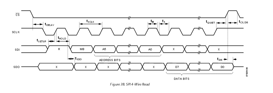

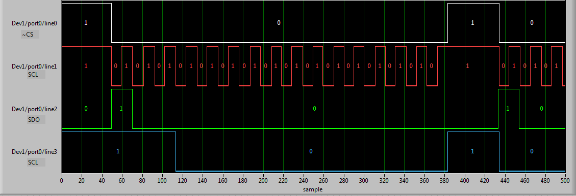

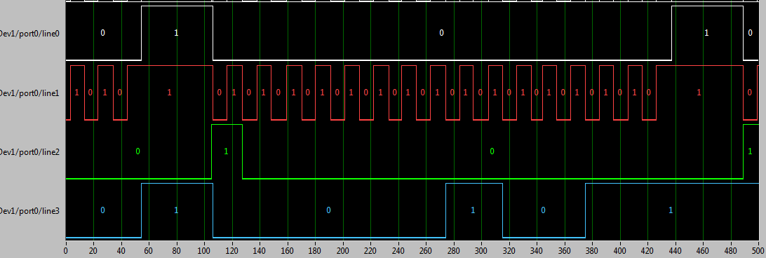

Habe Euch im Anhang mal die Timing Diagramme angehängt:
1. Timing Diagramm aus dem Datenblatt
2. Timing Diagramm meines Programms 1
3. Timing Diagramm meines Programms 2
Die Zustände in Diagramm 2 und 3 wechseln sich in regelmäßigen Abständen
ab.
Der Sensor ist per 4 Wire SPI angeschlossen.
Die Zeiten(s. Datenblatt S. 17):
insbesondere:
-tDELAY (CS falling edge to SCLK falling edge)
-tQUIET (SCLK rising edge to CS rising edge)
-tSETUP (SDI valid before SCLK rising edge)
werden eingehalten(delays im Programm).
Link zum Datenblatt des ADXL345:
http://www.analog.com/static/imported-files/data_sheets/ADXL345.pdf
Ab Seite 15 geht die Beschreibung der SPI Kommunikation los.

Sehe gerade, dass in den Diagrammen teilweise die Beschriftung fehlt
bzw. durcheinander sind.
Die Signale von oben nach unten:
-  ~CS(active low)
-  SCL
-  SDI
-  SDO
Stefan

>Leider ohne Erfolg.
Geht's auch genauer?
>als ich nach zwei Tagen immer noch keine Daten vom ADXL345
>erhielt,
Deine Oszillogramme zeigen das Gegenteil...
Was steht nach der Übertragung eines Bytes im
SPI RX Datenregister?

Lese ich mitlerweile gar nicht mehr aus, da die Oszillogramme ja schon
Murks zeigen!?
Ich sende ja immer nur: Befehl lesen (R = 1, Bit 7), einfache
Übertragung(MB = 0, Bit 6) und Adresse 0x00 (Bits 5:0), so dass ja
eigentlich nur die Device ID ausgegeben werden muss.
Diese lautet 11100101
Danke unf Gruß
Stefan
