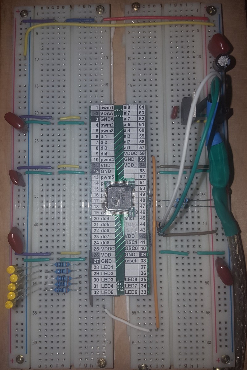

ich bin ziemlich neu im Bereich der Microcontroller. Ich verwende einen
Microcontroller von Texas Instruments (TM4C1232C3PM) und möchte ihn per
USB mit meinem Rechner verbinden. Leider wird er unter Windows 8 nicht
erkannt, im Gerätemanager wird er als Unknown USB Device (Device
Descriptor Request Failed) aufgeführt. Wenn ich versuche den Treiber zu
aktualisieren, heißt es dass bereits der aktuellste Treiber installiert
ist.
Mein Tiva Launchpad EK-TM4C123GXL wird dagegen automatisch erkannt.
Habt Ihr eine Ahnung wieso der USB Descriptor Request fehlschlägt?
Eventuell liegt es auch an meiner Verkabelung, ein Bild meines
Breadboards habe ich beigefügt.
Vielen Dank schonmal für Eure Hilfe.

Wo befinden sich die Abblockkondensatoren?
Wo befindet sich der Quarz oder Quarzoszillator?
Nachtrag:
Oh, ich sehe gerade, dass offenbar die rötlichen Bauteile an den Rändern
des Steckbretts die Abblockkondensatoren darstellen sollen. Dort sind
sie jedoch viel zu weit vom Prozessor entfernt. Sie sollten maximal ca.
1cm vom IC-Pin (nicht Adapterpin oder gar Steckbrettfeder) entfernt
sein.

Es sieht so aus als würde die versorgung bei Pin 54 bis Pin 56 nicht
stimmen. Ich befürchte da einen satten Kurzschluss wenn Pin 54 auf Masse
liegt. Ohne Strombegrenzung könnte der Chip bereits hinüber sein.
USB ohne Quarz gibts nur selten, da man dann eine recht aufwendige PLL
benötigt.
Zu den Kondensatoren hat Andreas ja schon was gesagt.
Patrick E. schrieb:
> Device
Das heisst im Klartext, dass die USB Datenübertragung fehlgesclagen ist.
Würde ich auf Taktprobleme wegen fehlendem Quarz schieben.
