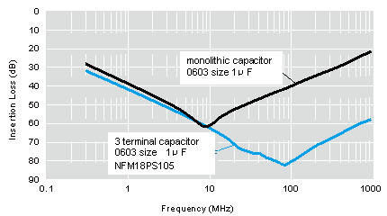

Durchfürhungskondensatoren, Praxistest, bspw. EMIFIL/ Murata
OP Persönliche Seite #5048078
Ich hadere ein wenig mit dem Fortschritt, genauer den sog.
Durchführungskondensatoren. Bspw. wirbt Murata mit schier unschlagbaren
Vorteilen wie Platzersparnis und echter Wunderwirkung bei der
Unterdrückung von Störsignalen (vgl.
http://www.murata.com/en-us/products/emc/emifil/chip/effect).
Kann jemand mit reichlich Praxiserfahrung beim Einsatz solcher
»Spezialbauteile« ein wenig vom Zauber nehmen oder wirkt das wirklich so
viel besser?
Der Problemkreis sind handelsübliche 8/32bit-Mikroprozessoren, weniger
als 30MHz Takt, trockene Wohnräume (=keine Autoumgebung) und ein
zeitgemäßer Schnittstelleneinsatz, d.h. USB 2.0. Bisher greife ich da in
den Handapparat und entstöre die Stromversorgung über (Chip-)Ferrit,
Stützkondensator (X7R), entkoppele AGND/ AVCC zusätzlich (selbes
Muster). Schnittstellen wie USB schütze ich bspw. über die Würth-Serie
(TVS-Dioden-Array in den Datenleitungen, stromkompensierte Drossel für
Stromversorgung). Dafür werde ich schon immer als paranoid bezeichnet.
In Summa macht das 7-13 (Standard-)Bauteile je Platine/ Schaltung.
Glaube ich den Werbebotschaften, kann ich – bis auf die TVS-Dioden –
alles mit dem Wunderdreifuß abfrühstücken. Das kostet mich aber alle
Standard-Footprints und ich binde mich an einen Hersteller. Der
Vergleich mit einer Parallelschaltung aus 10x100n MLCC in 1210 macht
mich skeptisch. Der Hersteller verspricht 4-fach höhere Dämpfung als
Stützkondensatoren und verteilt dafür mehr oder weniger günstig 4 MLCCs
auf einer Platine.

Der einzige Unterschied zwischen dem Dreibeiner und einem normalen
Kondensator ist die geringere parasitäre Induktivität. Wenn du mehrere
parallele Abblockkondensatoren einsetzt, um einen breiteren
Frequenzbereich abzudecken, dann sparst du mit dem Dreibeiner Platz. Und
das war's auch schon.
Siehe
http://www.murata.com/products/emiconfun/emc/2011/09/28/en-20110928-p1
und
http://www.murata.com/products/emiconfun/emc/2013/12/16/en-20131216-p1.

Der Takt ist bei Digitalsignalen nicht entscheidend. Entscheidend ist
die Flankensteilheit. 10MHz in Pikosekunden herumgerissen stellen einen
höheren Schaden an als 100MHz Sinus.
Bei Parallelschaltung von Kondensatoren kann sich dank dem induktiven
Anteil des größten Cs ein Resonnanzkreis ausbilden. Sowas willst du auch
nicht.

Das war auch ein Grund für meine Skepsis, da die gezeigte Schaltung 4
Stützkondensatoren im Karree natürlich mit induktivem Belag der
Zuleitungen anordnet. Das kann man gut aber auch falsch machen.

Ich würde die Durchührungskondensatoren immer auf der Leiterbahnebene
setzen, welche auch die Massefläche ist. Vorteil sind folgende.
1. Der Masseanschluss muss nicht erst über eine Durchkontaktierung mit
Masse verbunden werden. Somit fehlt die Induktivität deer
Durchkontaktierung.
2. Die Induktivitäten einer Durchkontaktierung im Signalweg addiert sich
noch zu der Induktivität der Anschlüsse des Durchführungskondensators.
Die Abblockwirkung funktioniert dann noch bei höheren Frequenzen.
Die Induktivtät einer Durchkontaktierung sollte man nicht unterschätzen.
Wenn diese in Reihe zum Massenaschlus des Durchführungskondensators
liegt, wird die Sperrdämpfung drastisch verringert.
