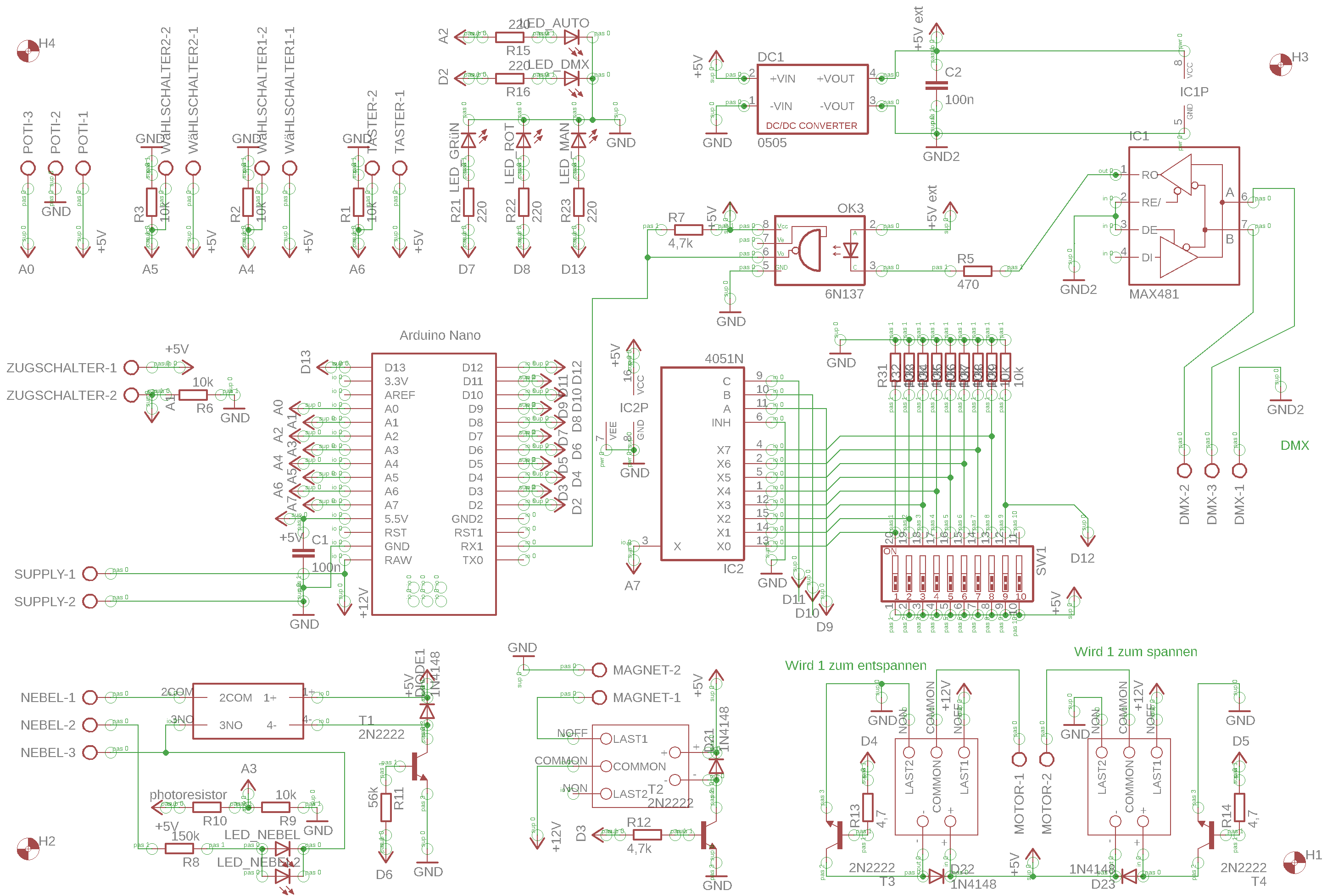

Hallo allerseits und in Hoffnung auf unterstützende Beratung,
ein gerade von mir gebauter Automat besitzt einen 12 V DC Motor. Mit dem
Arduino möchte ich diesen Motor nicht drehen, vorwärts drehen oder
rückwärts drehen lassen. Die explizite Schaltung rund um jene
Motorfunktionen, wie ich sie bisher realisierte, findet sich im
Schaltplan unten rechts.
Beim Test meiner Platine geschehen nun eigenartige Phänomene: Messe ich
die Verbindungen, die durch die Relais mit den zwei Motoranschlüssen
eingegangen werden, ist in den Phasen, in denen sich der Motor drehen
soll, liegt immer an einem Anschluss sowohl 12 V als auch GND. Ich würde
nun gerne angeben, dass dieses Phänomen immer am Motoranschluss 1 oder 2
besteht, tatsächlich aber kann sich nach einem Reset des Arduinos
manchmal das Anliegen von 12 V und gleichzeitig GND auf den anderen
Motoranschluss verschieben. Am jeweils anderen Anschluss liegt dann
entweder nur GND oder nur 12 V an.
Aus der Tatsache, dass sich dieser Kurzschluss verschiebt schließe ich,
dass ich auf meiner Platine keine ungewollte Verbindung zwischen 12 V
und GND irgendwo produziert habe. Leider bin ich nunmehr mit meinem
Latein am Ende und würde mich über Ideen diesbezüglich freuen.
Ein weiteres Begleitphänomen hierbei: Schließe ich den Motor an und
schalte das Netzteil ein, das an die Supplyklemmen 12 V anlegt, macht
dieser Motor ca. 2 Sekunden die erste Bewegungsrichtung mit - um danach
zu verharren und nichts mehr zu tun. Gleichzeitig gibt die Platine einen
leisen Pfeifton ab - wobei ich den Arduino Nano im Verdacht habe.
Ich danke allerseits schonmal für die Mühe des Durchlesens und freue
mich auf Anregungen.
PS: Zum besseren Verständnis des Schaltplans noch ein Wort... unten
links ist die Kopplung mit einer Nebelmaschine zu sehen. Oben rechts ist
die Schaltung eingezeichnet um meinen hier zu bauenden Automaten auf DMX
Signale reagieren zu lassen wobei die DMX Adresse mit dem Dipswitch
mittig im Bild eingestellt werden soll.
(Firma: L-E-A) #5436066
Haben die Basiswiderstände rechts unten wirklich nur 4,7 Ohm?
Nach welchen Kriterien hast du diese dimensioniert?
Grüßle
Volker
P.S.: Der Schaltplan ist eine Zumutung! Als Suchspiel in der Rätselecke
könnte ich das "Kunstwerk" ja noch akzeptieren...
Gast #5436083
Die Basiswiderstände habe ich auf 4,7 kOhm dimensioniert: Mein Fehler,
ist im Schaltplan falsch vermerkt. Ich fürchte, noch nicht genügend
komplexere Schaltpläne gesehen zu haben um ein Gefühl für ansprechendere
Darstellung bekommen zu können, bzw. habe ich versucht mit Aufteilung in
Baugruppen die Lesbarkeit zu erhöhen.
Die Ansteuerung stimmt soweit: Die Relais schalten wie sie sollen. Der
Motor dreht sich richtig wenngleich auch natürlich sehr langsam, wenn
das Netzteil nicht angehängt ist, und in diesem Fall tritt das Problem
nicht auf. Daher muss es irgendwas mit dem Betrieb unter 12 V zu tun
haben.

(Firma: matzetronics) #5436516
Naja, das ist jetzt wieder ganz schön gross. Nimm da mal 680 Ohm - 1k
Ohm, dann werden die Transistoren sauber durchgesteuert.
Stelle sicher, das die 12V Versorgung so wenig wie möglich mit der
Versorgung des Rests zu tun hat. Es wäre z.B. nicht nötig, die Masse der
Motorversorgung und die der Steuerung zu verbinden, denn du benutzt ja
Relais.
Blocke die Motorspannung auch ein wenig ab. Wir wissen nicht, was das
für ein Motor ist, aber ein Elko mit 100µF-470µF auf den 12V kann sicher
nicht schaden.
Auch die 5V können in der Nähe der Relais sicher etwas Stützung
brauchen. Also ruhig da noch einen 10µF - 100µF Elko spendieren.
Relais kann man übrigens mit ihrem Schaltsymbol einzeichnen, dann wird
es ein wenig klarer und für den Schaltplanleser übersichtlicher.
Gast #5436529
Den Absatz muss man erst mal verstehen.
Was misst du an den Pin D4 und D5?
Ich tippe hier aurf Softwarefehler!
Hänge dir Leds an die Portausgänge (mit Vorwiderstand von 1-2k) dann
siehst du ob beide Ports aus oder eingeschaltet sind.
Je ein 22k Widerstand von den Basen auf Masse bei T3 und T4 sorgen dafür
daß sie sicher ausgeschaltet sind wenn der Port hochohmig ist.
Ansonsten beachte was Matthias S. gesagt hat.
Gast #5436536
Grundlagen der Physik (8. Klasse) sollten dir klarmachen, dass das nicht
geht.
Entweder zeitlich nacheinander, oder ein Anschluss ohne Potential der
nur beim Messen beeinflusst wird.
Aber deine Schaltung hat 2 Probleme:
Keine Freilaufduoden auf Motorseite, das funkt gewaltig und stört den
uC.
Und es wird der Motor im Stillstand kurzgeschlossen, das führt zum
schnellen Bremsen, geht aber auf die Mechanik. Es ist nur sinnvoll, wenn
man abrupt bremsen muss.

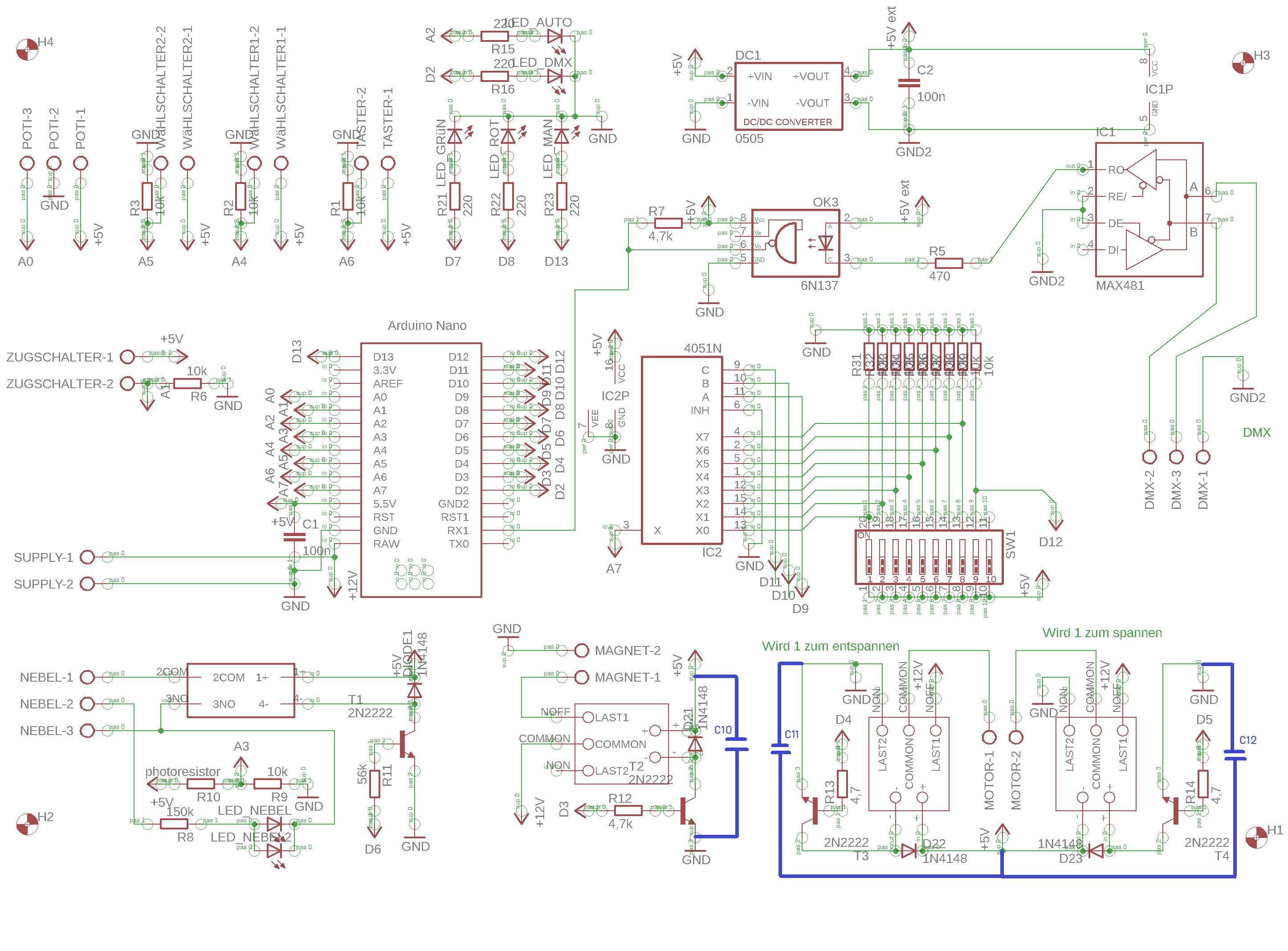

#5565418
Um nun schlussendlich die Nachrüstung mit Elkos in Angriff zu nehmen
habe ich zur Sicherheit die drei Elkos, die die 5V an den Relais
stabilisieren sollen, noch in meinen Plan eingezeichnet (rechts unten).
Sie werden, wie mir geraten wurde, ca. 100 Mikrofarad haben.
Zudem werde ich ein Elko ca. 400 Mikrofarad einlöten direkt parallel zu
den Pins der Platine, an denen ich VCC und GND der Spannungsversorgung
anlege. Könnt Ihr mir sagen, ob ich die Tipps somit also richtig
verstanden habe?
Beste Grüße!
#5565923
-die 2 LEDs unten links parallel sind Mist, aber mit 150k Vorwiderstand
eh rel. sinnfrei :-)
-die Motoransteuerung mit den 2 Relais hat den Nachteil, dass du den
Motor nicht "ausrollen" lassen kannst. D.h. aus dem Lauf heraus kannst
du den nur kurzschliessen zum stoppen. Gibt nen rel. harten Schlag.
