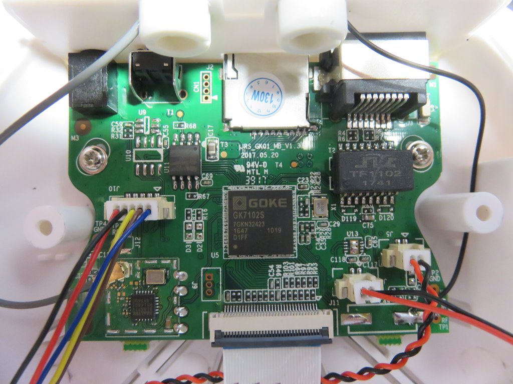

Hallo Forum,
Habe vom Kollegen eine neue IP-CAM zum Spielen bekommen.
Anschaffungspreis ca. 30€ Anfang Februar.
Ihm war jedoch nicht bewusst, daß um diese CAM zu benützen
eine Verbindung in eine Cloud notwendig ist, da sie dort
Ihre Aufnahmen hinschickt.
Nun wollte ich mal hier nachfragen, ob jemand die verbauten
Chips kennt und sagen kann, ob man die FW ummodeln kann, so
daß die CAM direkt angesprochen werden kann, ohne in die Ferne
zu schweifen.

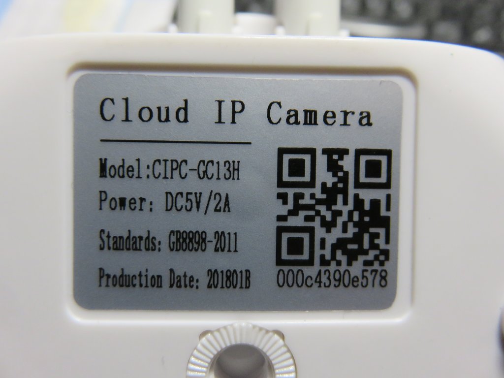

Die Daten zu der Cam lauten.
Modell: IP-CAM CIPC-GC13H
Power: DC5V/2A
Chip:  GOKE GK7102S
und  ICO 8002B 1725H
Standards: GB8898-2011
Prod. Date: 201801B
FW: 3.2.0.1118
Embedded App. 3.2.0.1118
Device ID: AJWL171020121SG3E17570TGNV022117
MAC 00:0C:43:xx:xx:xx
Model Type: gk7102s_ytj_A1
Anti Flicker: 50Hz
Im Anhang einige Bilder vom Innenleben.
Danke für nützliche Infos.
Markus

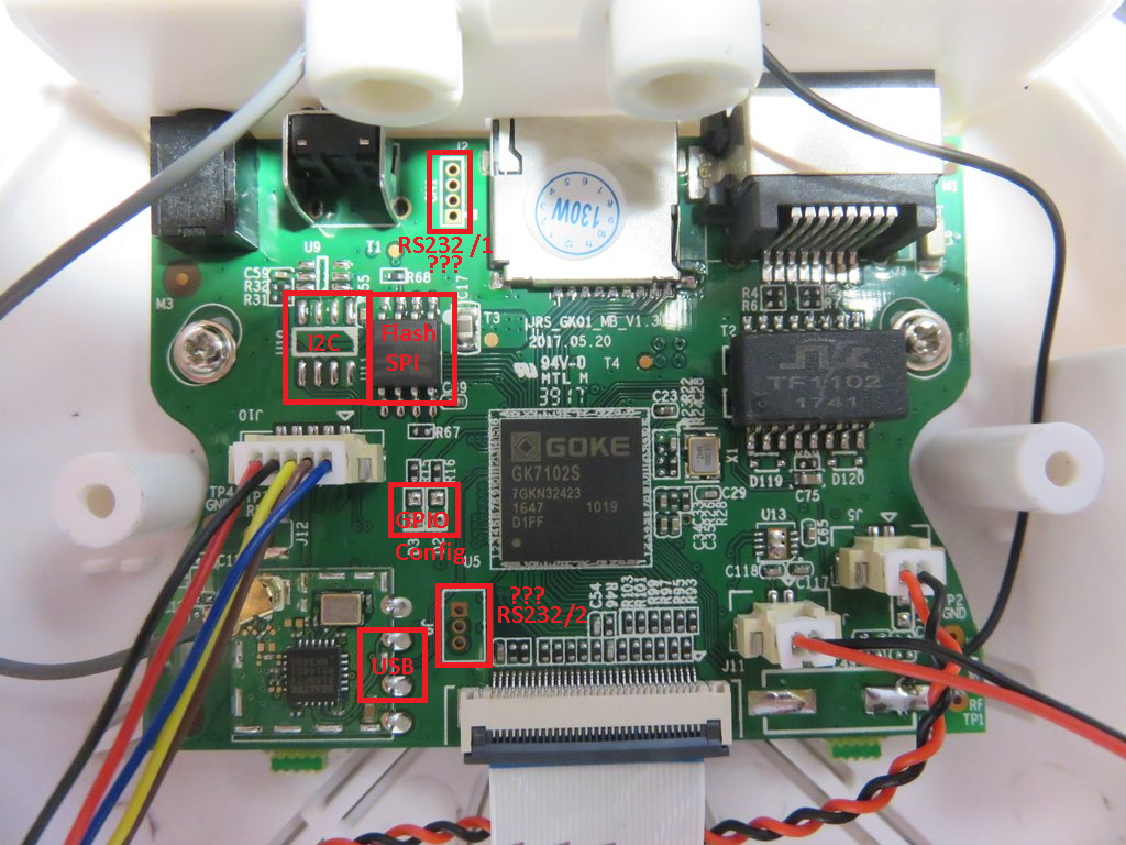

OP #5326829
Hallo Tim,
danke für den Hinweis mit telnet und der RS232.
Hast Du eine Ahnung, wo man die ältere FW her bekommt,
und wie sie dann geflasht wird. (Via USB/LAN/RS232)
Deine Markiereung für USB irritiert mich etwas.
Ich dachte dort ist die WLan-Platine samt Chip kontaktiert.
Oder meinst Du die Rückseite der Platine?
Markus
(Firma: tsx89) Persönliche Seite #5326834
Anstelle von RS232 meine ich natürlich UART. Das Wlan Modul ist über USB
angebunden. "RS232/1" sind wohl nur weitere GPIOs, z.B. für den Taster -
die Bahnen enden an der Ecke wie "GPIO Config". Die Motor-IOs sind auch
in der Gegend.
Ich denke daher "RS232/2" bei J9 ist der richtige UART.
Nein, sorry mehr kann ich leider nicht beitragen. Und ich will keine
Verwirrung anstiften. Googlen und einfach loslegen!
