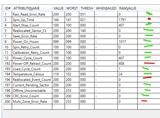

Hallo ich versuche jetzt schon seid knapp 2 Stunden aus einem DataGrid
bestimmte werde aus Zellen ausgeben zu lassen und diese mit einander zu
vergleichen und wenn eine bestimmte Bedingung erfüllt ist soll eine
weitere spalte erstellt werden die dann entweder Grün oder Rot ist. das
ganze soll zeile für Zeile passieren. Ich habe mal in ein Bild erstellt
wie es denn am ende aussehen soll. Das angehängte Bild ist nur ein
Beispiel. Ich hatte das schon so in der Idee das man es über die
LoadingRow Methode macht damit dann Zeile für Zeile die daten überprüft
werden können und sich dann so endschieden wird ob in der letzten spalte
die Zelle rot oder grün angezeigt werden soll. Mein Problem liegt eher
dabei wie ich mir überhaupt erstmal diese daten ausgeben lassen kann.
Ich erwarte nicht von euch das ihr mir die ganze Methode programmiert
sondern einfach nur ein wenig Hilfe da ich im Internet leider nichts
passendes gefunden habe.

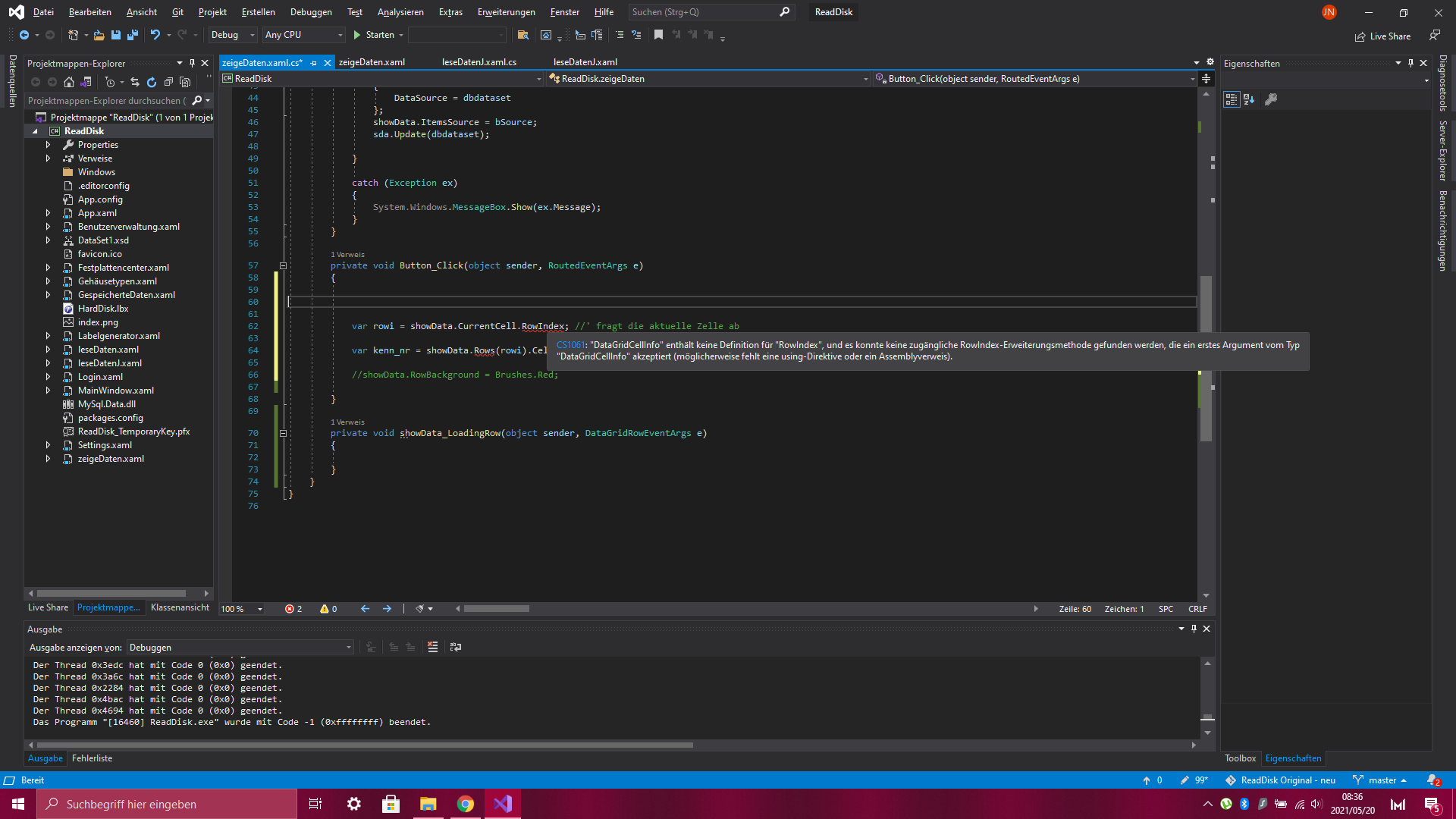

Gast #6697836
Wenn das ein Datagridview von VB ist, ist das einfach.
rowi = gg_st.CurrentCell.RowIndex ' fragt die aktuelle Zelle ab
kenn_nr = gg_st.Rows(rowi).Cells(1).Value  - gibt den Wert der ZWEITEN
Spalte der aktuelle Zelle aus.
gg_st.Rows(rowi).Cells(1).Style.BackColor = Color.Blue   <- setzt den
Hintergund der Zelle blau. ;)
Wie gesagt, das gilt für Visual-Basis + vermutlich auch für Visual.net.
Ansonsten denk mal an die Salami und gibt die Infos nicht in dünnen
Scheiben.

Ich vermute mal du das das Datagridview nicht deklariert.
Ich mache das in den ich es einfach PASSEND auf die Form ziehe und ihm
den passenden Namen geben (bei mir immer gg aber das ist wurst, Vorgabe
ist Datagridview1 )
OP #6697891
Schlaumaier schrieb: ​
> ist Datagridview1 )
Es ist ein unterschied ob man eine Forms oder WPF Application nimmt,
unter wpf ist es einfach DataGrid. Benutze als Namen aber showData, der
Name war eigentlich auch nur als Platzhalter gedacht und wird später in
etwas passenderes geändert.
Finde übrigens leider nicht  die passenden Eigenschaften..  So  langsam
bin ich echt frustriert.. :(

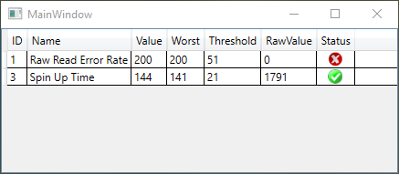

#6698185
> Roger S. schrieb:
> Nun ziehe ich diese (gefilterten) Sätze via For-Next schleife in das
> Datagrid VIEW und gebe wie der TO das will , das Ergebnis der Analyse
> in der letzten Spalte aus. z.b. Rot wenn ein gewisser Wert
> unterschritten ist, grün wenn nicht.
Eben, das kann man sich sparen und in der anzeige machen denn:
Beitrag "Re: C# Wpf DataGrid daten Zeile für Zeile ausgeben"
> Das geht nicht wirklich.
> Du musst die Spalte grundsätzlich erstellen. Und dann halt die Zelle in
> der Spalte nach deiner Bedingung " füllen ". Wie in deinen Beispiel.
Stimmt nicht, wie in meinem Beispiel gezeigt kann man sehr wohl Spalten
erstellen die es nur in der Anzeige und nicht in der Datenquelle gibt.
