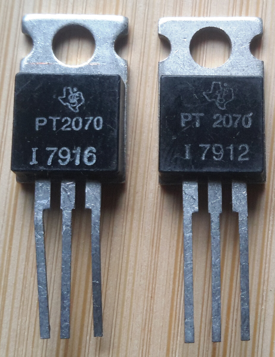

Hallo zusammen, Ich suche jegliche Informationen für dieses Transistors (TO220): Texas Instruments PT2070 und PT1075A.

Bei dem Aufdruck PT2070 handelt es sich um eine kundenspezifische Hausnummer (House-Number) von Texas Instruments. In den 1970er und 1980er Jahren war es für Großabnehmer (wie Commodore, Atari, HP oder große HiFi-Hersteller) absolut üblich, Standard-Transistoren mit einer exklusiven Teilenummer des Kunden bedrucken zu lassen, um Reparaturen an Fremdfirmen zu erschweren.
Sehr häufig wurden für solche PT-Nummern die Allzweck-Klassiker TIP31 (NPN, bis 3 Ampere) oder TIP41 (NPN, bis 6 Ampere) verwendet.
