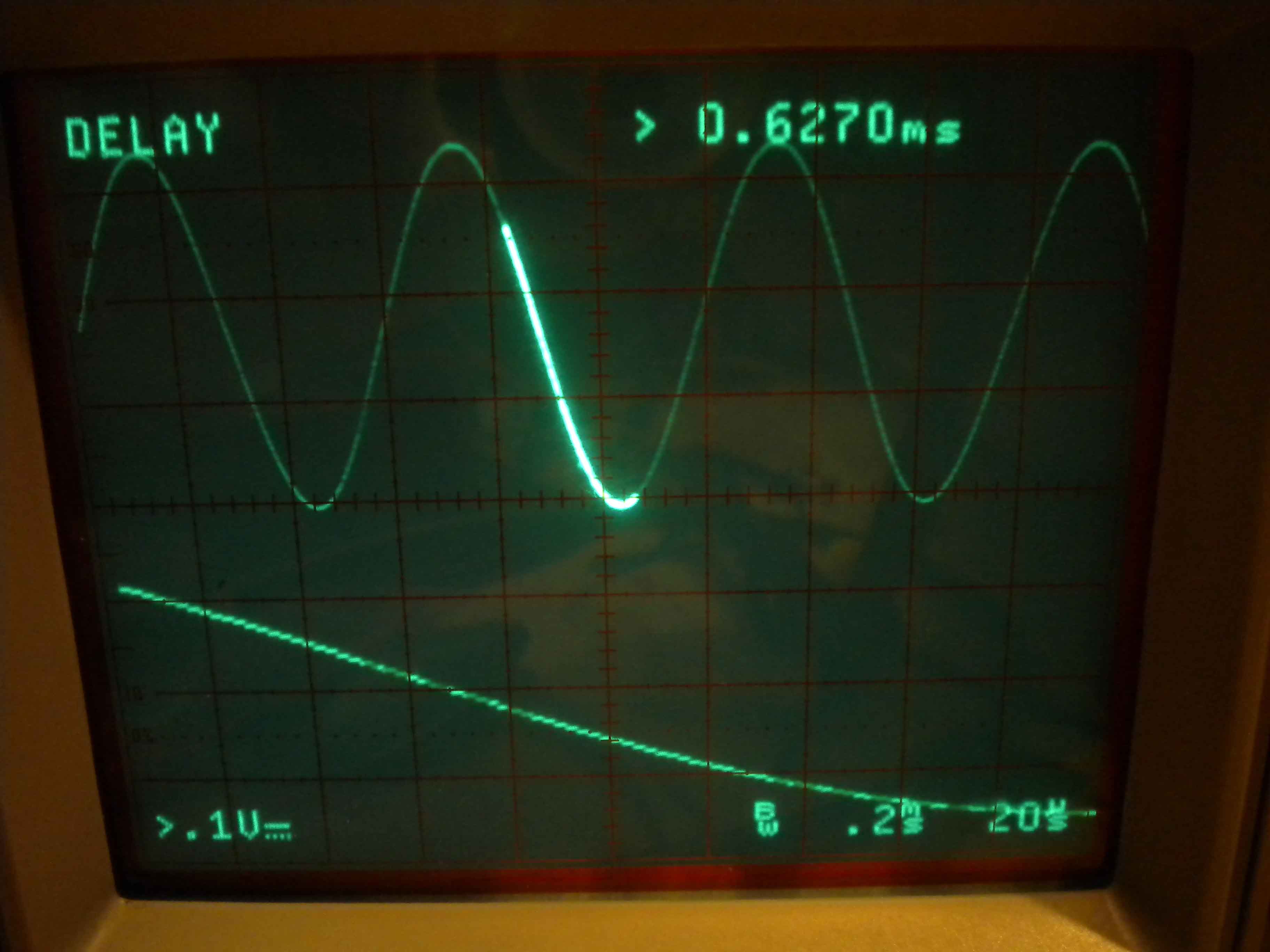

Gast #3004572
Hallo Tim,
Anbei ein Oszi-Bild von einem Sinus, den ich mit einem sehr, sehr
einfachem 8-bit DDS generiert habe. Oben die ganze Waveform (was ist
eigentlich Waveform auf Deutsch? Es ist nicht meine "guteste"
Sprache...) unten eine Vergroesserung des hellen Teils des "Waveforms"
oben.
Reicht dir sowas?
Peak-to-peak sind 5V (1:10 Tastkopf...), und das in 256 Schritte also 20
mV Aufloesung.
Das war die erste Schaltung die ich ueberhaupt je mit einem
Microkontroller gemacht habe, und das ganze kommt groesstenteils aus dem
Buch "AVR-Mikrocontroller in C programmieren" von Guenter Spanner
(2010).
Es ist eine ATMEGA32 einem R2R Widerstandsgrab, danach habe ich noch
einen OpAmp als Spannungsfolger geschaltet. Richtig hohe Frequenzen
erreicht man so nicht, aber mehrere kHz sind schon drin.
