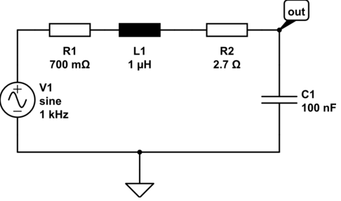

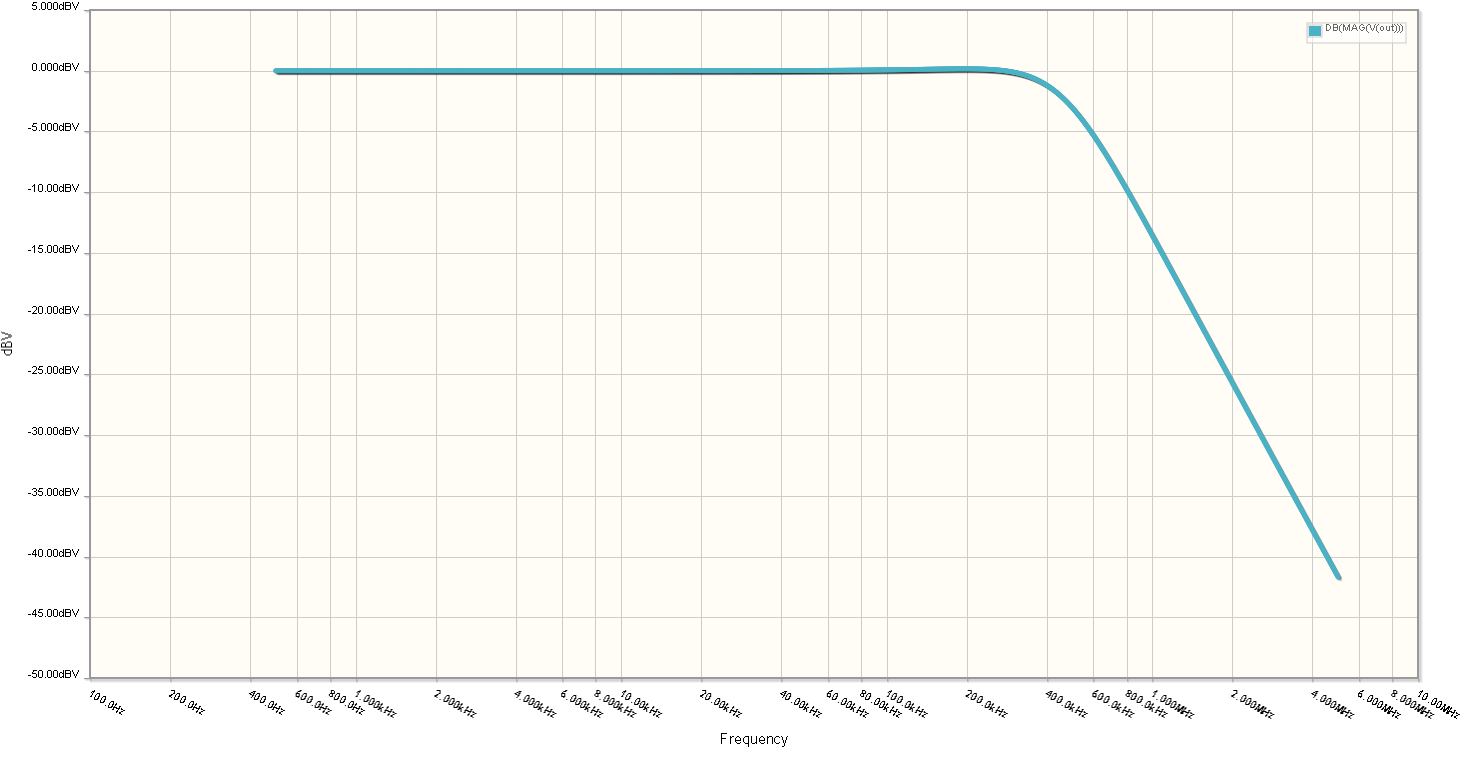

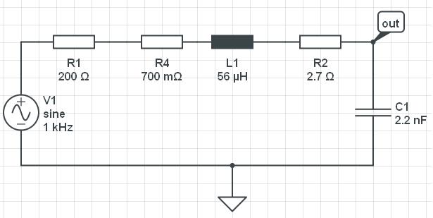

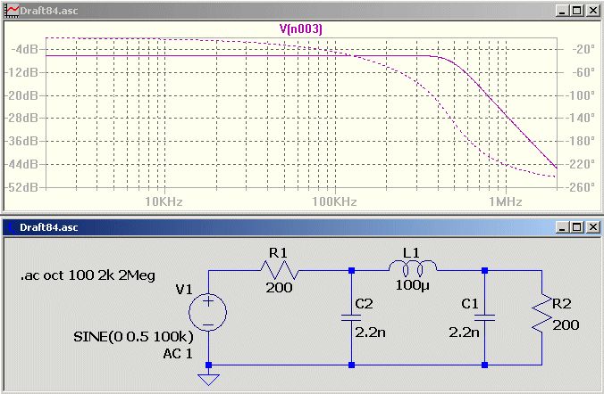

Hi, ich an den Ausgang DDS AD9833 einen LRC Tiefpass mit 500 kHz
Grenzfrequenz gehängt (siehe Bild). Zur Minderung von Resonanzen habe
ich noch 2.7 Ohm beigefügt, um einen Frequenzgang wie simuliert zu
erhalten. Das L ist dieses:
http://de.farnell.com/tdk/nlv32t-1r0j-pf/drossel-1210-bauform-1-0uh/dp/9621490
Ausgangsfrequenz soll 200 kHz sein, doch die Amplitude am Ausgang ist
quasi schon weg gefiltert und kaum messbar. Wo liegt der Fehler?

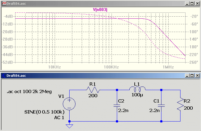

#3043203
Hallo dds
Pin10, VOUT:
Voltage Output. The analog and digital output from the AD9833 is
available at this pin. An external load resistor is not required because
the device has a 200 Ω resistor on board.
Der Ausgang hat also 200 Ohm Innenwiderstand. Dann wird in der Regel ein
Filter dimensioniert, welches auf beiden Seiten auf 200 Ohm ausgelegt
ist. Mit Deiner 1µH Drossel geht das nicht.

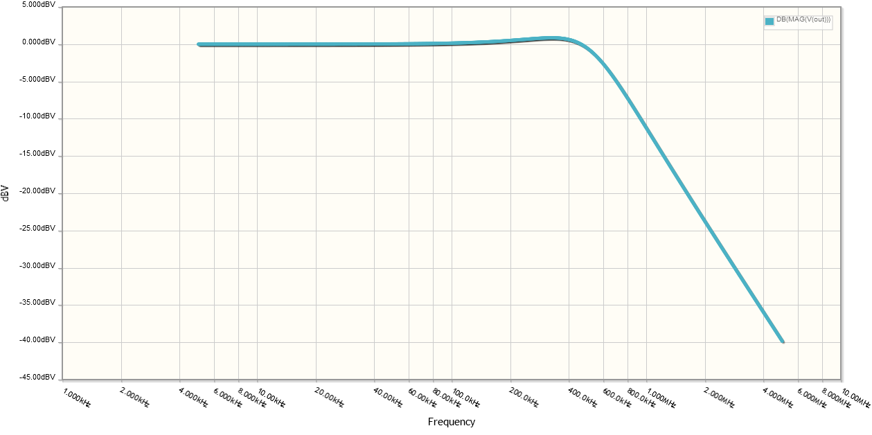

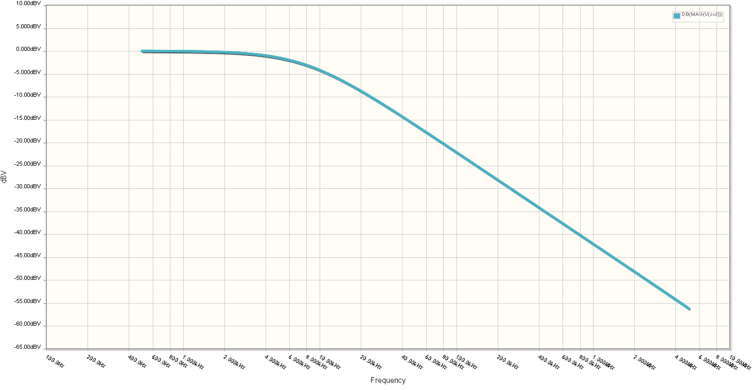

> Dann würde der Frequenzgang wohl hin kommen.
Ich dachte, das Filter soll bis 500 kHz gehen? Beim letzten Bild sind es
nur 5kHz.
