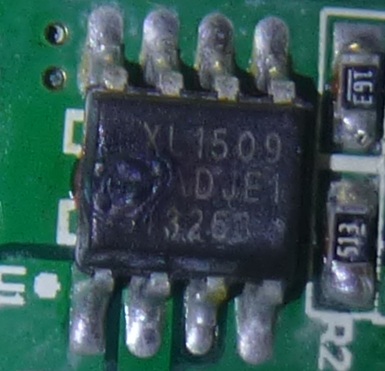

Hallo.
Ich habe einen zerstörtes IC-Bauteil wo man noch klar die Bezeichnung
XL1509 lesen kann. Darunter heist es wohl ADJE1. Weiter darunter wird es
ungenau.
Weiß jemand, um welchen IC es sich genau handelt? Ist die gesamte
Bezeichnung für eine Bestellung wichtig oder reicht die erste Zeile
XL1509 um ein passendes Bauteil zu erhalten?

Oliver schrieb:
> Also ist die komplette Bezeichnung wichtig und nicht nur die erste
> Zeile?
So ist es. Guck ins Datenblatt.
http://www.xlsemi.com/datasheet/XL1509%20datasheet.pdf
Da steht, dass das "ADJ" die einstellbare Version ist, und "E1" steht
für RoHS.
Scheint ein Clone des AP1509 von Diodes zu sein, den man vermutlich
leichter beziehen kann:
http://download.siliconexpert.com/pdfs/2010/6/20/1/43/22/714/dds_/manual/ap1509.pdf

Oliver schrieb:
>> Ist die einstellbare Version.
> Zeile?
Na ja, wenn schon der (korrekte) Hinweis kommt, dass es die einstellbare
Version ist, dann sollte man doch daraus auch schließen können, dass es
wohl mehrere Versionen geben muss und da ist es dann auch naheliegend,
dass diese dann wohl auch irgendwie anhand der Bezeichnung
gekennzeichnet sind.
Und dann ist auch nur noch ein kurzer Blick in das auch schon verlinkte
Datenblatt nötig, um endgültig Gewissheit zu bekommen. Sollte auch mit
Schulenglisch möglich sein.
ADJ steht für Adjust -> einstellbar
und E1 für Lead free -> frei von Blei - Stichwort RoHS
Wobei letzteres für Dich keine Bedeutung haben dürfte.
Du musst halt nur zusehen, dass Du auch nur einen (oder zwei) Teile von
dem Typ bestellst und nicht gleich eine ganze Stange oder Rolle.
