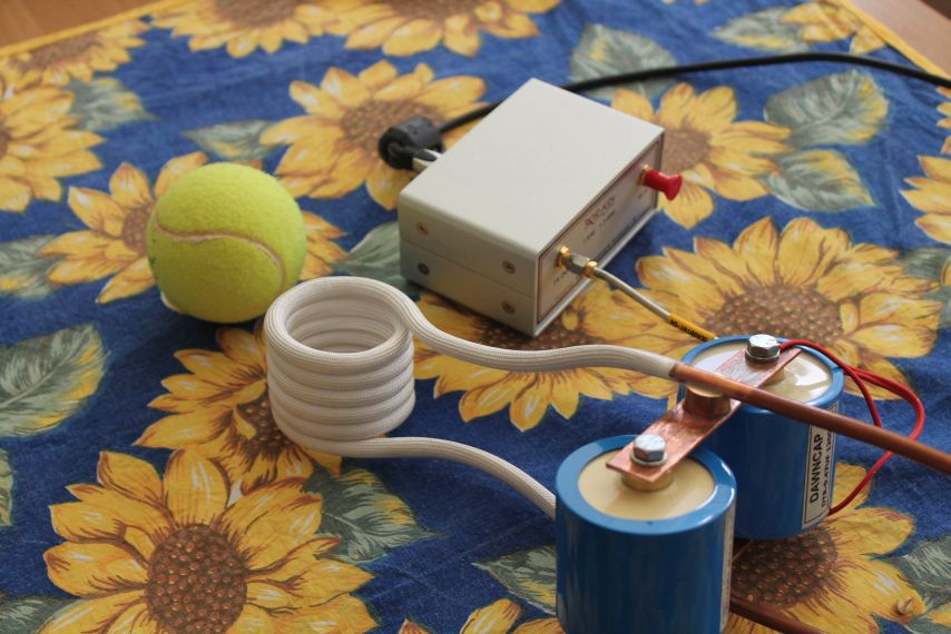

Lange ist es her, aber ich möchte wieder loslegen. Ist eine Fortsetzung
von:
Beitrag "Wer hat Erfahrung mit Induktionsöfen >1kW"
Im Gegensatz zu damals, soll kein Oszillator enstehen, sondern die
Frequenzerzeugung und Regelung soll digital erfolgen. DDS ist das
Zauberwort. Wieder mit aufwendiger Messtechnik. Vielleicht finden sich
ja auch einfache Wege für die Nachregelung und Leistungsüberwachung.
Einen komplizierten Ansatz hätte ich aber trotzdem schon.
Kupferrohr 6mm, Leistungskondensatoren 2x 0.47 uF und Gewebeschlauch
sind schon da und ein erster Lastkreis steht seit gestern. Heute habe
ich ihn mal durchgemessen.
F_res = 145 kHz
R_Spulen = 17 mOhm
L = 1.3 uH
C = 0.93 uF
Ziele:
mehrere kW Leistung, Regelbarkeit und einfache Bedienung..
Man sehen wie lange der Tatendrang anhält.
