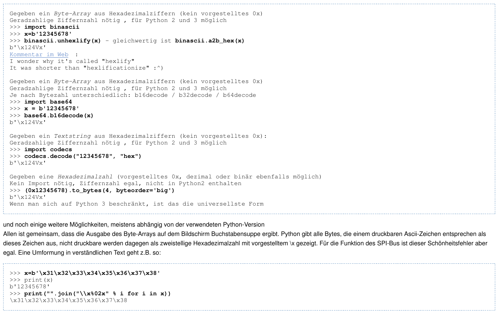

#7267645
Ich hatte damals einen DDS am Raspi angesteuert , die gewünschte
Frequenz berechnet, und musste es nur noch über den SPI-Bus ausgeben.
ich zitiere mich mal:
Allen ist gemeinsam, dass die Ausgabe des Byte-Arrays auf dem Bildschirm
Buchstabensuppe ergibt. Python gibt alle Bytes, die einem druckbaren
Ascii-Zeichen entsprechen als dieses Zeichen aus, nicht druckbare werden
dagegen als zweistellige Hexadezimalzahl mit vorgestelltem \x gezeigt.
...\x97fgo3i... ist genau diese Buchstabensuppe.
