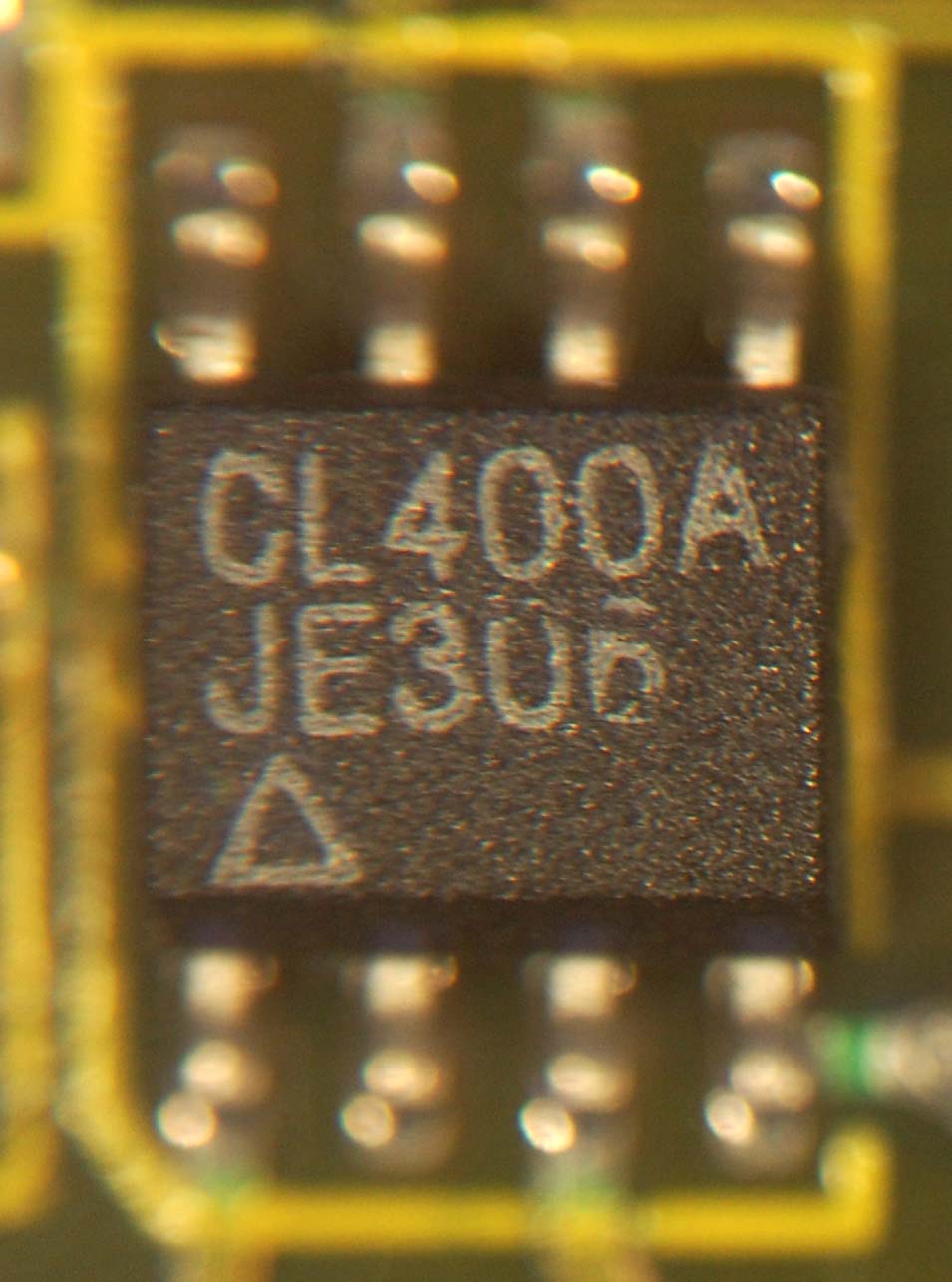

Ohne das z.Zt. belegen zu können, ahne ich, dass es sich um einen Current-Feedback (CFB-) OpAmp von Comlinear handelt.
Diese CFB Verstärker sind sehr schnell, und die Eingangsstufe ist ganz anders -stark unsymmetrisch- als bei den üblichen VFB-OpAmps.
Die Firma Comlinear ist im Laufe der Jahrzehnte durch mancherlei Hände gegangen, u.a. National Semiconductor, Maxim, jetzt Texas Instruments. Möglich dass sie auch mal zu ADI gehörte.

Wow! Danke! Comlinear hatte ich nicht auf dem Radar, super :-)
Die Dinger sind in DDS-Modulen welche ich vor Jahren mal auf der Rheintal-Elektronika gekauft habe. Herzlichen Dank an die netten Poster!

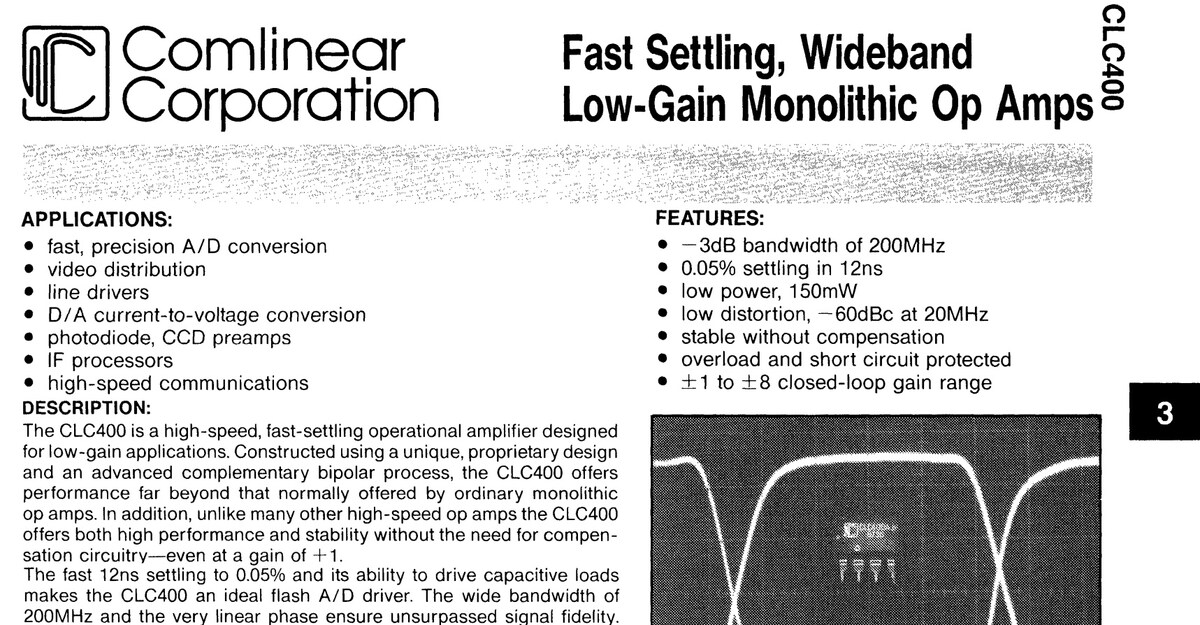

Comlinear hatte auch noch bei NatS ein eigenes Logo und die Bezeichnung wurde ausgeschrieben. Siehe Ausschnitt aus dem 93-94er Datenbuch von Comlinear. Eine Google-Suche nach CL400AJE findet einen ähnlichen Baustein wie das Foto oben.
