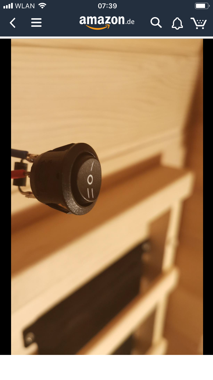

Ich brauche eure Hilfe/Meinung. In unsere Infrarotkabine sind 5 Strahler mit jeweils 200w Leistung. Die Strahler können einzeln Aus/Ein-geschaltet werden. 20mm 1-0 Schalter werden vom Hersteller verwendet. Wenn die Strahler an sind und ich davor sitze, sind die Strahler unangenehm heiß. Ein Kunde hat die Schalter ausgetauscht für I-0-II 20mm Schalter und ein Diode zwischen den I und II gelötet um die Strahler (nach Wunsch) auf halbe Leistung zu schalten. Könnt ihr mir bitte einen Ratschlag geben an wen ich mich wenden kann oder was für ein Diode in Frage kommt? Schöne Grüße

Man kamn zwar 1N5407 verwenden, aber das Dimmen von Heizgeräten auf die Art ist nach TAB verboten. Insbesondere wenn alle 5 Diodenschalter dieselbe Polarität der Wechselspannung nutzen, macht das ja 1kW Trafogleichstrombelastung. Sind 2 der 5 Dioden andersrum, würde ich nicht davon ausgehen, dass jemand schimpfen kommt.

George H. schrieb: > Wenn die Strahler an sind und ich davor sitze, sind die > Strahler unangenehm heiß. Tja, das haben Geräte so an sich, die Infrarot abstrahlen sollen. Welch' Überraschung... > Könnt ihr mir > bitte einen Ratschlag geben an wen ich mich wenden kann oder was für ein > Diode in Frage kommt? Jede, die die Betriebspannung (Diodenparameter(Reichelt): URRM) und den Betriebsstrom (Diodenparamter: IF) der Strahler abkann, beides am besten mit einem sehr großzügigen Sicherheitsaufschlag (Faktor 4 für die Spannung, Faktor 10 für den Strom). Dann kann nach menschlichem Ermessen nix mehr schief gehen. Da gibt es Dutzende, wenn nicht Hunderte von Typen, die diese Anforderungen erfüllen. Such' dir einfach einen raus. Aus dem Reichelt-Sortiment könnte man z.b.: https://www.reichelt.de/gleichrichterdiode-1000-v-10-a-axial-p1000m-dio-p217391.html in Erwägung ziehen.

Danke für deine schnelle Antwort. Tja, dass die Strahler ihre Aufgabe erfüllen ist gut. Aber dass die so heiß werden dass die Haut verbrennen kann ist nicht so gut. Ich habe diesen Teil vor ein paar Tagen angeschaut. https://m.reichelt.de/gleichrichterdiode-400-v-2-a-do-15-1n-5060-dio-p219474.html?r=1#av_tabdata Danke nochmals!

Ist diese 1N5060 nicht etwas knapp bemessen mit ihren 400 V? Und was den Strom betrifft - ich messe hier an meiner 150 W-IR-Lampe einen Kaltwiderstand von 22 Ohm.
Zusammen sind's 1kW, ein Fön hat 2kW und wird nach wie vor per Diode gedrosselt. Ich hätte da noch keine Probleme die auch alle gemeinsam mit einer Diode zu betreiben. Aber wenn es eh einzeln geschaltet wird, klar dann 2:3 aufteilen. Die ganz korrekte Lösung wäre eine Wellenpaketsteuerung.

George H. schrieb: > In unsere Infrarotkabine sind 5 Strahler mit jeweils 200w Leistung. > Die Strahler können einzeln Aus/Ein-geschaltet werden. ... > Wenn die Strahler an sind und ich davor sitze, sind die > Strahler unangenehm heiß. Wenn du die Strahler einzeln Ein/Aus schaltest, wird jeder einzelne immer noch genauso heiß. Hast du schon mal dran gedacht, die Heizleistung zu verringern, indem du zwei hintereinander schaltest? Zwei hintereinander geschaltete haben zusammen halb so viel Leistung wie ein einzelner. Gegenüber einer mit Dioden halbierten Einschaltzeit hat das den Vorteil, dass keine asymmetrische Last entsteht.

George H. schrieb: > Könnt ihr mir > bitte einen Ratschlag geben an wen ich mich wenden kann oder was für ein > Diode in Frage kommt? Abgesehen von der Zulässigkeit, würde ich das nicht machen, weil es durch die Gleichspannung zur Elektrolyse des Isolators und somit zur Zerstörung der Mantelheizelemente kommen kann.
