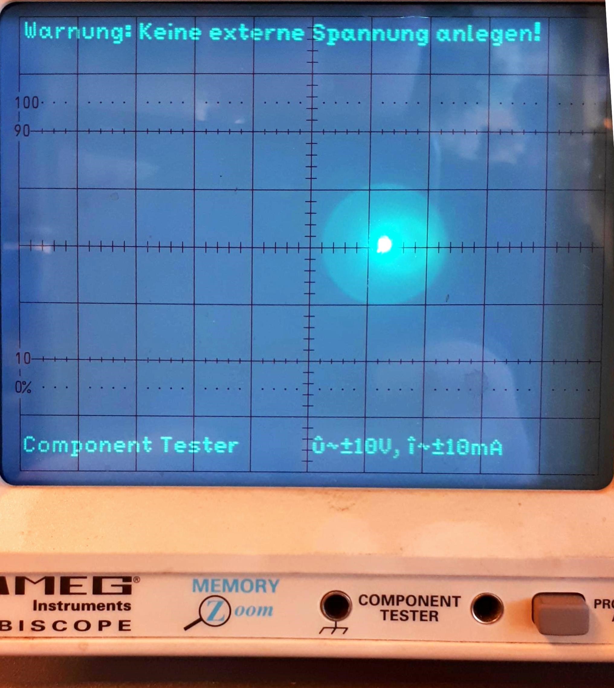

ich habe mir ein Hameg HM 1008 gebraucht gekauft. Leidergeht der
Komponententest nicht mehr, es ist nur noch ein Punkt zu sehen.
Anscheinend wurde Fremdspannung angelegt.

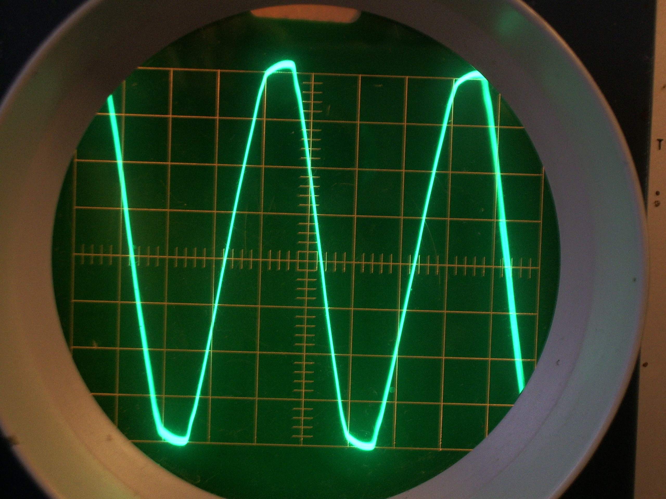

Folgende Kurvenform konnte ich bereits im Jahre 2006 dokumentieren bei
Messungen an einem Trafo und habe mich gewundert, dass die Netzspannung
auch schon primärseitig so verbogen war.
