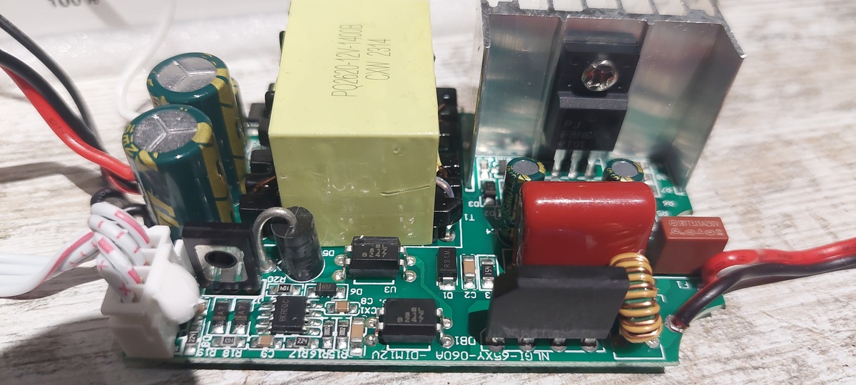

Platine Dimmer schaltet nicht mehr ab
OP #7605350

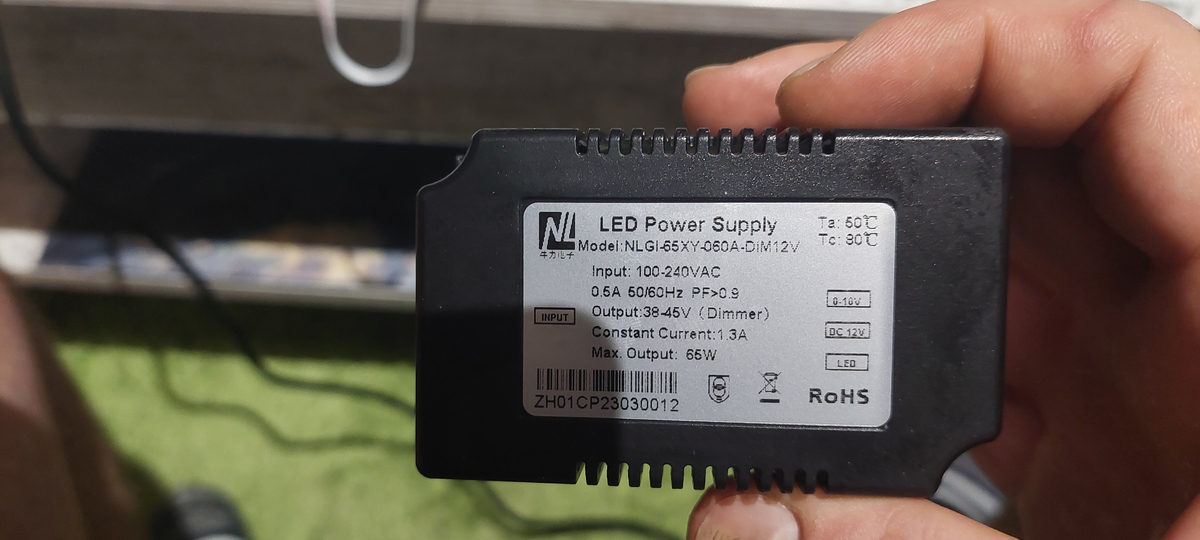

Leider schaltet dieser Dimmer nicht komplott aus.
Poti wurde gewechselt, aber keine Veränderung..
Es ist ein 230V Netzteil auf 12v.
Leider habe ich ausversehen 12V Kabel Ausgang zusammengebracht.

Ja, dann ist er wohl kaputt. Selbst wenn du wüsstest welche Teile kaputt gegangen sind und Ersatz für die defekten Teile hättest, könntest du sie nicht mit sinnvollem Arbeitsaufwand ersetzen, das SMD Zeug ist zu mühsam auszulöten und einzulöten, die Zugänglichkeit beschissen.
Kauf dir einen neuen

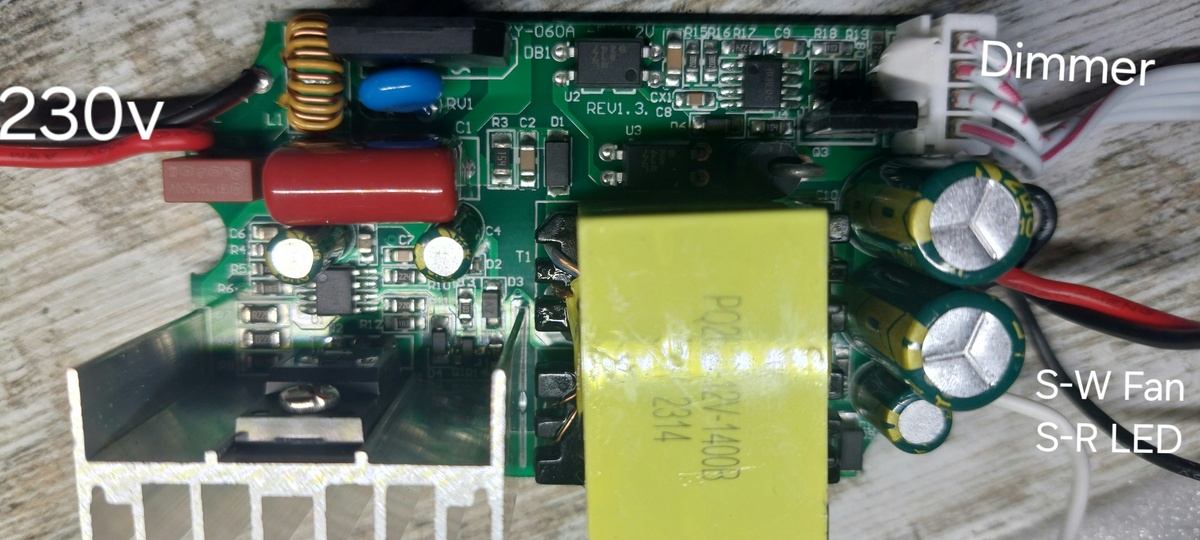

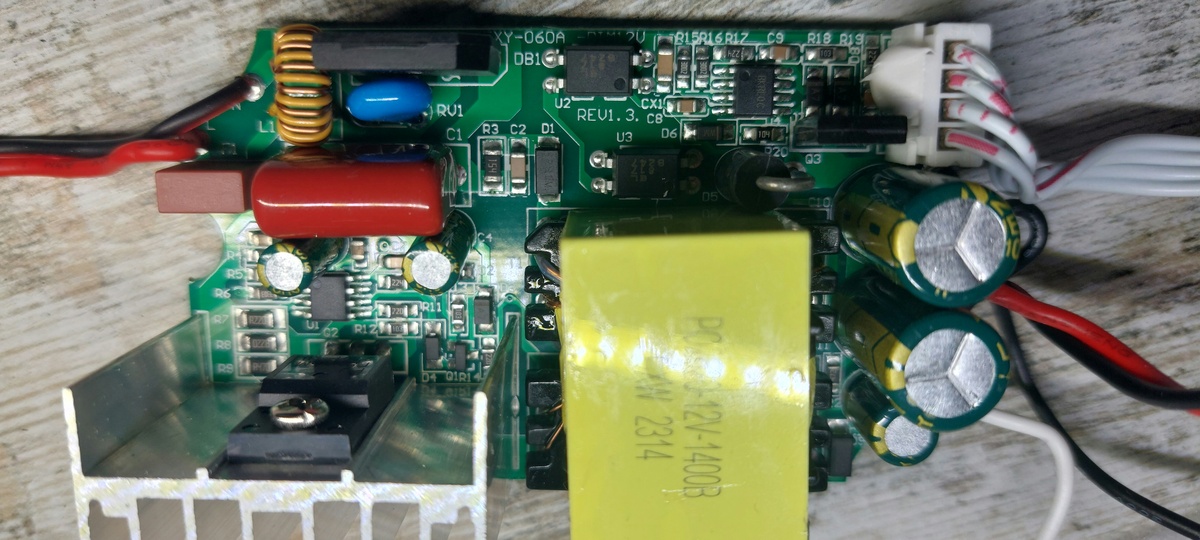

Ich halte das für eie 1,3A Konstanstromversorgung für LEDs mit einer Arbeitsspannung von 38-45V. Zur Dimmung wird sekundär vermutlich eine PWM gemacht, die mittels 0-10V eingestellt wird. Zu "nlgi-65xy-060" finden sich Bilder einer Potiplatine mit aktiver Elektronik, die mit 12VDC versorgt wird. Hier scheint die PWM Elektronik mit im Netzteil zu sitzen.
Detaillierte Bilder von oben und unten von allem machen. Bezeichnung der Bausteine ermitteln. Zuerst nur den Verlauf der LED Versorgung und der 12V Gewinnung rauszeichnen und ermitteln was jeweils GND ist. Sind die 12VDC in Ordnung? Kommen 0-10V vom Poti zurück?

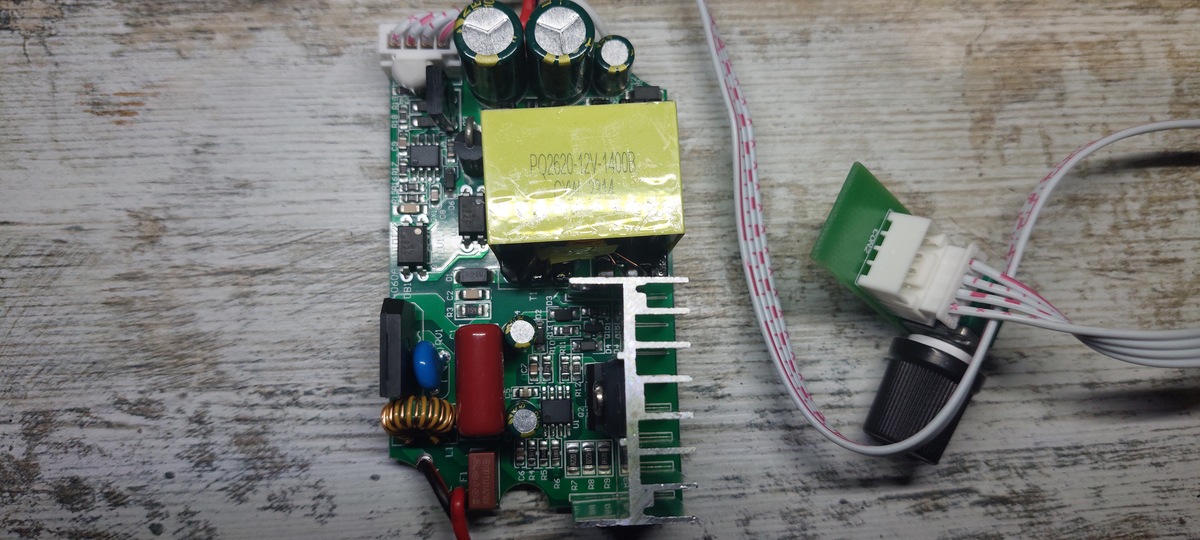

Also ich kann auf jeden Fall schonmal sagen, dass ich mit dem Poti die Helligkeit noch regeln kann. Jedoch ist ein komplettes ausschalten nichtmehr möglich.
Am Poti liegen bestimmt nur 12V an. Es sind davon 2 Stück verbaut.
Es wird nicht sehr viel defekt sein, da eigentlich nur die off Schaltung nicht funktioniert.
Aber ich kenne mich damit nicht perfekt aus
