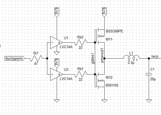

ich bin immernoch dabei einen Stepdown-Wandler diskret aufzubauen, den
Schaltplan findet Ihr oben (den Kurzschluss der Gates habe ich
mittlerweile entfernt, ohne Veränderung). Angesteuert wird er mit einem
200kHz PWM-Signal.

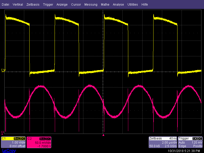

Soweit funktioniert alles wie gewünscht, lediglich auf die Spikes am
gefilterten Ausgangssignal, immer zu den PWM-Schatlzeitpunkten, kann ich
mir keinen Reim machen. Gemessen wurde mit einem 1GHz Aktivtastkopf an
einem 450MHz Oszi, mit minimaler Masseleitung, wenn erwünscht kann ich
ein Bild vom Aufbau hochladen.
Bild_2 zeigt das ungefilterte PWM-Signal direkt vor der Speicherdrossel
in gelb, und in lila das gefilterte Ausgangssignal.
Ich frage mich wo die Spikes herkommen, und wie man sie wegbekommt, da
ich den LC-Schwingkreis aus Tastkopfkapazität und Leitungsindulktivität
mittlerweile ausschließe. Ist die MOSFET-Kombination überhaupt sinnvoll?
Vielen Dank und viele Grüße,
Andreas
Von den Schaltplanken, und davon dass der Ausgangskondensator
die hohen Frequenzanteile nicht schlucken kann.

ArnoR schrieb:
> Drosselkapazität
Im Datenblatt ist eine Reihenresonanz bei 90MHz angegeben. Sehe ich es
Richtig dass die Spikes demnach Schwingungen um die 90MHz sind, für die
die Reihenimpedanz des Schwingkreises ihr Minimum hat?

ArnoR schrieb:
> langsamer schalten;
Wie macht man das am besten? An den Gates hingen bei obiger Messung
bereits 100R. Weiter erhöhen oder C parallel zur Gate-Source-Strecke?
Du hast keine Totzeit zwischen Abschalten des einen FET und Anschalten
des anderen. Wegen der unterschiedlichen Schaltzeiten der FETs kann es
da für einen kurzen Moment zu einem Kurzschluss kommen (Shoot-through).
Das ist eines der Nachteile von synchronen Wandlern.
Miss vielleicht mal wie stark dieser Effekt bei Dir ist, z.B. zwischen
Masse und N-Fet einen Shunt und damit dort den Strom messen.
Was dagegen hilft, wäre eine Totzeit einzuführen. Evtl. kriegt man das
pro Gate mit 2 antiparallelen Dioden und unterschiedlichen
Gatewiderständen für Laden und Entladen hin. Kann aber ein wenig
Gefummel werden die richtigen Werte zu finden.
Auf der Ebene der Ansteuerung ist es meist leichter die passenden Zeiten
zu wählen. Aber bei Dir mit den einzelnen Gattern natürlich etwas
aufwendiger umzusetzen, braucht eine weitere Stufe Gatter mit
RC-Gliedern, Dioden etc.
Die Transienten genau während des Umschaltens sind schon an richtigen
Stelle. Etwas schwächer werden diese öfters, wenn man statt der MOS
internen Freilaufdioden, richtige Schottky Dioden parallel schaltet.
Bau mal in den Sourcepfad von M12 einen kleinen Widerstand ein und Messe
dort den Verlauf.

Das ist vermutlich nicht der ganze Schaltplan, da der
Eingangskondensator fehlt, du redest vom 100 Ohm an den Gates, ich sehe
aber 22 im Schaltplan, ... Zeige bitte alles relevantes!

Die Spikes sind wohl das Resultat von
1. der parasitären Kapazität der Drossel und
2. des ESR deiner Ausganskapazität und
3. durch den Querstrom in den MOSFETs  beim Umschalten kann evtl. auch
genügend Spg. in deinen Tastkopfanschluß induziert werden - ein paar cm2
Schleifenfläche genügen dafür schon.

Du solltest noch ein paar Rahmenbedingungen ergänzen, wie etwa Spannung
und Strom, den die MOSFETs bewegen sollen. Mit etwas Suche geht es hier
um Peanuts, d.h. <1A und irgendetwas mit 12V Versorgungsspannung.
Die Spitze ist nun mal eine Spitze. Eine Schwingung kann ich da nicht
erkennen. Du schaltest die MOSFETs hart ein und hart wieder aus.
Nebenbei rechnest du mit dem Prinzip Zufall, d.h. wann welcher Zweig
wirklich gesperrt ist, kann man nicht erkennen.
Dein P-Kanal-MOSFET hat eine deutlich höhere Eingangskapazität. Bis du
den geladen hast, ist der N-Kanal gesperrt. Allerdings dauert es
deutlich länger, ihn Auszuschalten, d.h. das Gate zu räumen. Da ist der
N-Kanal schon auf dem Weg zum Einschalten. Welchen Teil der
Einschaltkurve er gerade durchschreitet, sieht man nicht. Deswegen
möchtest du das Einschalten des N-Kanal verzögern (R-C-Glied nur beim
Einschalten) UND das Ausschalten des P-Kanal beschleunigen (Diode
parallel zum Widerstand, in Richtung Treiber, das Gate schneller durch
den Treiber leer zu bekommen).
Ich denke mal die Entkopplungskondensatoren hast du im Schaltbild nur
weggelassen. Sowohl am Treiber als auch an der Halbbrücke müssen sie
aber vorhanden sein. Dickes Kupfer allein reicht nicht. (Sicher ist
deine Versorgung mit Kabeln angeschlossen und ein halber Meter 0,5mm²
bei 200kHz ist schon relevant. Zumal noch MLCCs ins Spiel kommen,
vielleicht gar am Eingang und da schöne Spitzenströme fließen, Stichwort
di/dt.)
Da auf den Bildern nicht mehr zu erkennen ist, finde ich 0,5V
Spannungsspitze ohne Klingeln für diesen Schaltregler unkritisch.
Welches Problem willst du also beheben?

Bei so kleiner Betriebsspannung verwendet man natürlich Schottky-Dioden.
Die Widerstände verzögern das Einschalten etwas. Mit deren Wert kann man
eine Totzeit einstellen.
Um einen Effekt zu erzielen, müssen diese einen Wert in der Nähe des
Ausgangswiderstandes der Gatter haben.
Wenn der obere Treiber bei 2,7 und 3,0 der untere bei 0,3 und 0,7 seine
Schaltschwellen hätte, dann könnten die Ansteuerungen eine Überlappung
der Einschaltzeiten verhindern, sofern das Ansteuersignal nicht zu
steilflankig wäre. So etwas hat man früher auch gebaut. Besser ist die
Lösung mit der kleinen Verzögerung von Gattern, die in speziellen IC
bereits enthalten sind.
