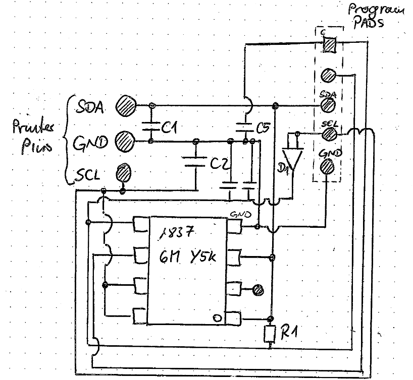

ich versuche die Kommunikation mit einem Toner Chip des Samsung Druckers
C480FW nachzuvollziehen. Dazu habe ich mir zunächst die Schaltung des
Toner Moduls näher angeschaut. Die Schaltung findet Ihr als Anhnag. Kann
mir jemand sagen, um welchen Speicherbaustein es sich bei dem Modul
handelt?

danke für den Hinweis. Ich denke ich muss mein Problem etwas näher
beschreiben. Mein Drucker meldet mir, dass der Toner leer ist und
verweigert das weitere Drucken. Nach Öffnen einer Tonerkartusche habe
ich festgestellt, dass noch ca. 30-40% des Toners vorhanden ist. Neue
Toner Kartusche kostet ca. 34€. Durch umfangreiche Recherche im Internet
habe ich herausgefunden, dass als Tonerreset nur Ersatzmodule angeboten
werden, diese kosten aber 17€ pro Kartusche (bei Alibaba gibts die auch
ab 9€). Damit habe ich dann aber nichts gewonnen, außer ich entschließe
mich dazu selber Tonerpulver nachzufüllen. Das möchte ich aber nicht
machen. Ich möchte eigentlich einen Weg finden, den Counter um einige
Seiten zurückzusetzen, damit ich die Kartusche leer fahren kann.
Hab beim Ducker schon mal zumindest am scl mitgelauscht, das
Clock-Signal wechselt zwischen 200 und 400kHz.Ich habe leider noch
keinen Logic Analyzer. Den werde ich mir wohl jetzt beschaffen müssen.
Ich gehe auch davon aus, dass es ein EEPROM ist. Ich habe aber noch
keinen gefunden bei dem VSS udn VDD auf einer Seite sind. So wie es nach
dem Schaltplan aussieht, wird der Baustein über SCL gespeist. Ist das
richtig?
