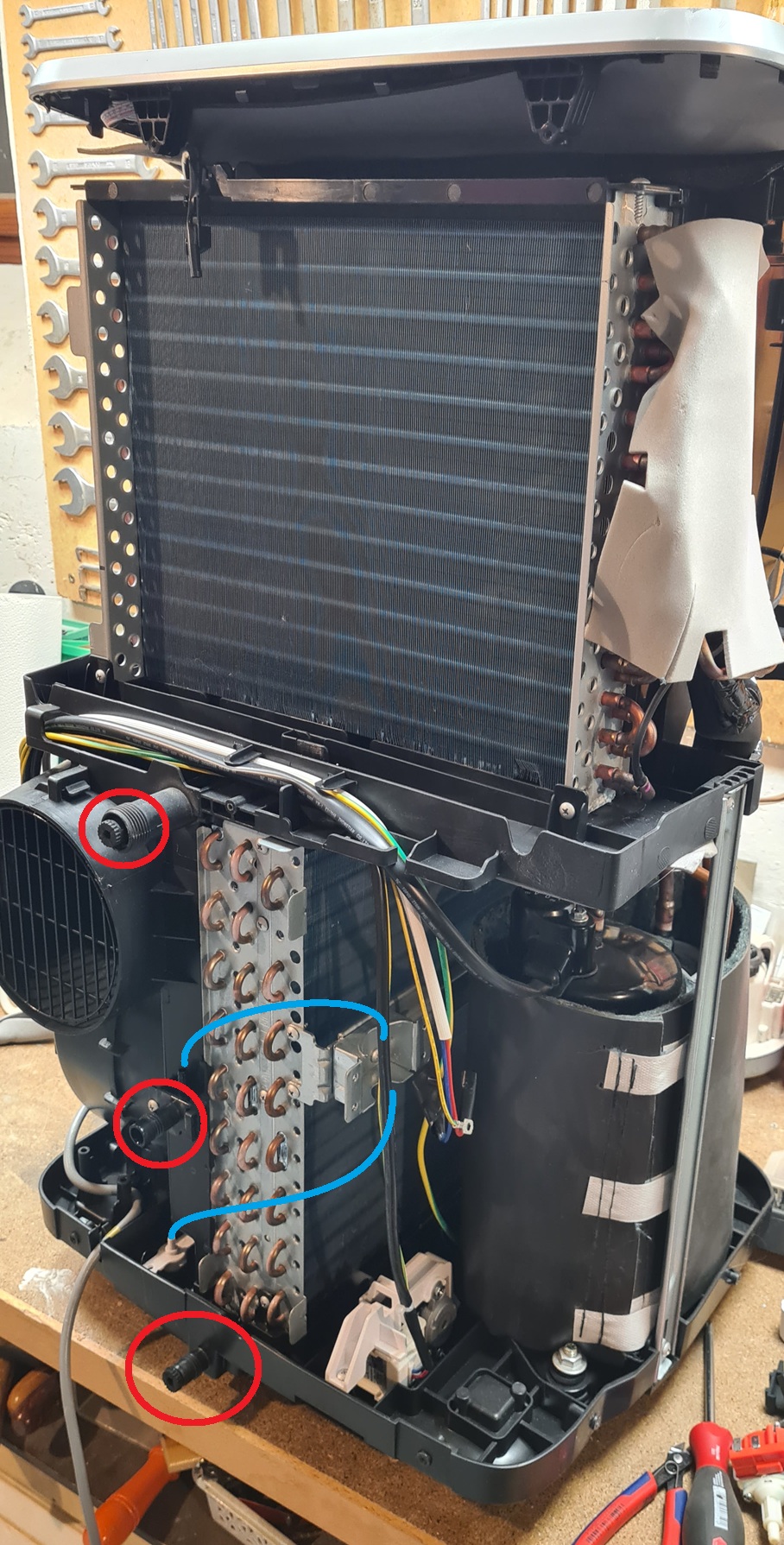

Ich habe das AEG Chillflex Monoblock, das heizen, und kühlen kann. Ich habe es aktuell auf meiner Werkbank, weil die Kühlwasserpumpe kaputt gegangen ist (die es natürlich nur in China gibt. Austausch ist unterwegs).
Bis dahin überlege ich gerade an einer Sache, die mich schon immer stört: Das Kondenswasser-Management.
Man sieht auf dem Bild drei rote Kreise. Der oberste Auslass ist der Kondenswasserauslass beim kühlen. Wenn dort kein Schlauch angeschlossen ist, läuft das Kondenswasser ab einem bestimmten Füllstand in den zweiten Wärmetauscher unten und wird dort verdunstet. Wenn weniger Wasser verdunstet wird, als anfällt, dann pumpt eine Pumpe das Wasser hoch zum mittleren Auslass. Lt. Anleitung soll man im Kühlbetrieb den obersten Auslass benutzen (oder gar keinen).
Beim Entfeuchterbetrieb heizt der obere Wärmetauscher und Kondenswasser fällt am untersten Auslass an. Der ist aber so tief, dass man dort keinen Behälter hinstellen kann. Das Wasser wird also regelmäßig zum mittleren Auslass hochgepumpt.
Im Heizbetrieb das gleiche.
Je nach Betriebsart also soll man ständig Schläuche tauschen und das macht für mich keinen großen Sinn.
Meine Idee war, den mittleren Auslass totzulegen und das Kondenswasser in die oberste Wanne laufen zu lassen. Dann könnte der Schlauch immer am obersten Auslass bleiben.
Wenn der Auslass zu ist, wird natürlich irgendwann Kondenswasser heruntertropfen und am unteren Wärmetauscher gefrieren, daher darf man dann das Gerät nicht mehr ohne Schlauch im Heiz/Trocknungsbetrieb nutzen.
Die Wanne oben ist so gestaltet, dass der Überlauf zum unteren Tauscher erst ab einem gewissen Füllstand erfolgt.
Was denkt ihr darüber?

Benutzt Du das Ding tatsächlich regelmäßig in den verschiedenen Modi?
Zumindest im Kühlbetrieb kenne ich es so dass das Ding etwas effizienter wird wenn es unten Wasser verdampfen kann. Von daher wäre es von Nachteil dort kein Wasser hinzubekommen.
Ein separater Zuluftschlauch ist natürlich noch hilfreicher für die Kühl-Effizienz, steht dem Verdampfen aber nicht im Wege.
Klar. Im Automatikmodus.
Hmm. Das ist ein Argument gegen den Umbau, an den ich bisher nicht dachte.
