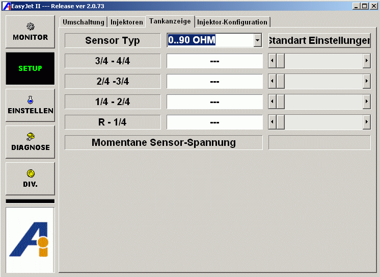

#2938644
Es gab für meine Anlage mehrere Sensoren um den Tankinhalt zu bestimmen.
Das musste ich bei Inbetriebnahme einmalig festlegen. Ich meine mich
erinnern zu können das ich den Tankinhalt über das Diagnoseinterface des
Gassteuergerätes ausgelesen habe. Ab morgen fahre ich mal wieder mit
Lapi auf dem Beifahrersitz. Ich wollte immer schon mal die Tankanzeige
mit mehr als 4 Led's darstellen.
Auch habe ich mir den Drucksensor damals gespart. Ich habe kein OBD
Fahrzeug und damit muß die Anlage auch nicht automatisch Abschalten
obwohl es manchmal besser wäre. ;-)
Also schnell mal Software auf das Lapi, Usb2Serial Wandler in die
Tasche. Fahrzeugadapter ist noch im Auto und jetzt weiss ich auch warum
sich der Mehraufwand gelohnt hat, das Diagnoseinterface ins Fahrzeug zu
legen.
Schauen wir mal....

#2938662
>-prins via Poti? D.h 0Ω voll, linear runter bis 70Ω leer.
Nach längerem Nachdenken meine ich bei mir auch einen sehr
nierderohmigen Tankgeber drin zu haben. Wollte gerade mal die Software
der Gasanlage auf den Lapi (Win7 X64) installieren und na klar wie
sollte es auch anders sein, ist nicht, da 64 bit. Man oh. Mal schauen,
ich denke es wird eine VM.

Hi, bin leider gerade Krank. Habe die Lpg Software schon mal auf Xp in
einer VM am laufen. Bin aber noch nicht wieder Auto gefahren. Mal
schauen ob es morgen geht. Aber den Spannungswert scheint mein
Steuergerät über die Diagnoseschnittstelle auszugeben. Komme aus 41238
MG.

Wenn die Werte via Diagnose gesendet werden, dann kann man ja bei
erfolgreichem Umbau das Analoge Anzeigemdul komplett weg lassen.
Gasanlage wird dann ja dann via FIS Hebel gesteuert:)
