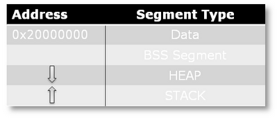

Ich arbeite zur Zeit mit einem STM32 und bei dem kann ich in der Startup
Assembler Datei die Größe vom Heap und Stack definieren (siehe unten).
Wieso kann ich da keine bss oder data definieren. Und vorallem wundere
ich mich das der Stack und Heap so klein definiert ist, immerhin habe
ich über 100kByte internen RAM, laut dem Code habe ich "nur" 1kByte
Stack und 512Byte Heap... Wo ist der Rest hin? Ich dachte eigentlich
Heap und Stack würden sich berühren und davor liegen bss und data, wie
in dem Bild im Anhang. Somit sind laut dem Assemblercode mehrere kByte
ungenutzt?! Verstehe ich nicht... :-/

Persönliche Seite #2284534
> Was mich auch interessiert, wenn ich eine globale Variable anlege und
> diese dann in einer Funktion beschreibe oder dergleichen, wird diese
> dann auch in den Stack geschrieben?
Der Stack dienst als Zwischenspeicher für Funktionen. Globale Variablen
liegen an einer dem Compiler bekannten festen Stelle im RAM und die
Werte werden dort geschrieben (deshalb global).
Beim Booten legt man den Anfang des Stacks in Form des Stackpointers an
eine Stelle des RAMs (oft ans Ende) und bei jedem Funktionsaufruf wird
der Pointer in der Funktion verschoben. Man weis also nicht wie viel
Platz der Stack braucht, da dies von dem genauen Verlauf der
Funktionsaufrufe abhängt. Deshalb steht im Assemblercode auch
> ; Tailor this value to your application needs
Wenn du die Stackgröße zu klein wählst und der Heap direkt an den Stack
grenzt kann es passieren dass bei einem Funktionsaufruf der Stack in den
Heap hineinwächst und dort Werte überschreibt. Du legst hier auch keine
endgültige Stackgröße (der Stack kann auch größer werden) an, sondern
nimmst soviel dass du sicher bist, dass diese Größe nicht überschritten
wird. Überprüfen und messen kann man den Stackverbrauch indem man den
Stack am Anfang mit einem Muster komplett füllt (z.B. 0xAA) und in
regelmäßigen Abständen (überprüfen ob der Stack nicht zu groß wird) bzw.
nachdem das Programm lange gelaufen ist und somit alle möglichen
Funktionsverläufe aufgetreten sind (Stackverbrauch ermitteln) einfach
nachschaut wie weit das Muster noch vorhanden ist.
Der Heap ist der Speicher den malloc/free zu Verfügung haben, den legst
du hier auch selber fest je nachdem wie viel deine Anwendung braucht.
bss (genullte globale Variablen) und data (mit Werten initialisierte
globale Variable) brauchst du nicht festlegen, das macht der Compiler
für dich. Du sagst ihm im Code was für globale Variablen du brauchst und
der Compiler macht die beiden Sektionen dann so groß wie nötig.
An welcher Stelle im Flash und RAM die einzelnen Sektionen landen legt
das Linkerskript fest. Bei deiner Architektur dürfte es dann so aussehen
wie auf dem Bild wobei ich vermute, dass zwischen Heap und Stack der
ganze ungenutze RAM liegt.
