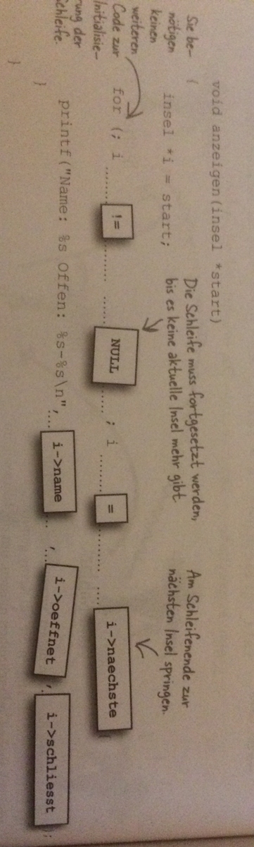

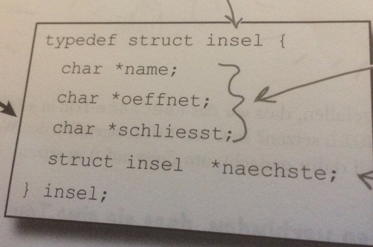

Ich habe einen struct insel.
Dann 2 Funktionen anzeigen und erstellen.

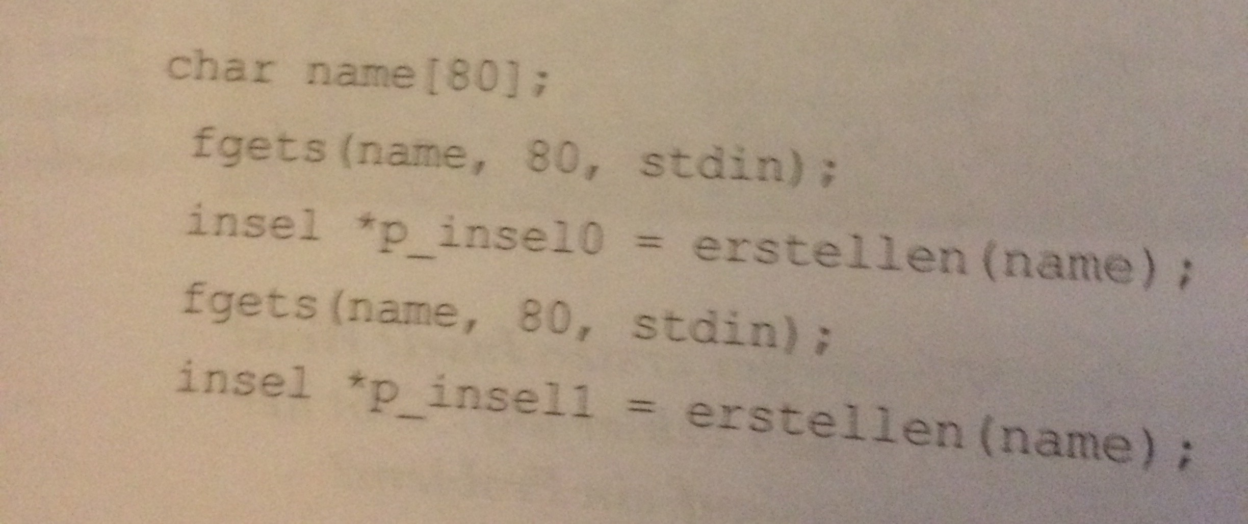

Auf dem vorletzten Bild sieht man wie 2 Inseln erzeugt werden, sprich 2
pointer.

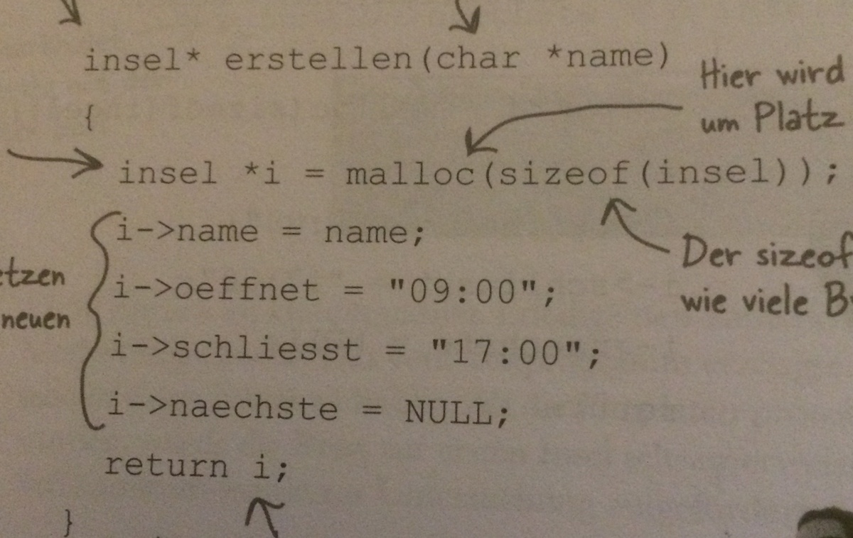

Was ich nicht verstehe ist, warum ich den Namen damit ueberschreibe und
anstatt den Namen des Array strings die strdup() funktion nutzen muss.
Ich mache mit der Zuweisung des Namens mittels name eine call by
refence. Also handelt es sich nicht um eine Kopie.
Aber warum wird der Name eigentlich ueberschrieben?
Denn ich erstelle doch 2 verschiedene Pointer, die jeweils auf 2
verschiedene Pointer/Adressen zeigen, die von der malloc zurueckgegeben
wird.
Oder gibt mir malloc jedes mal einen Pointer zurueck der auf die gleiche
Adresse zeigt?
Wenn die Adresse von p-insel0 4.000.000 ist und die von p-insel1
4.500.000 ist frage ich mich warum i->name auf die selbe adresse zeigen.

Im 3. Bild machst du eine "Shallow Copy", das heißt der Name existiert
nur einmal im Speicher, du hast zwei Pointer auf den gleichen String.

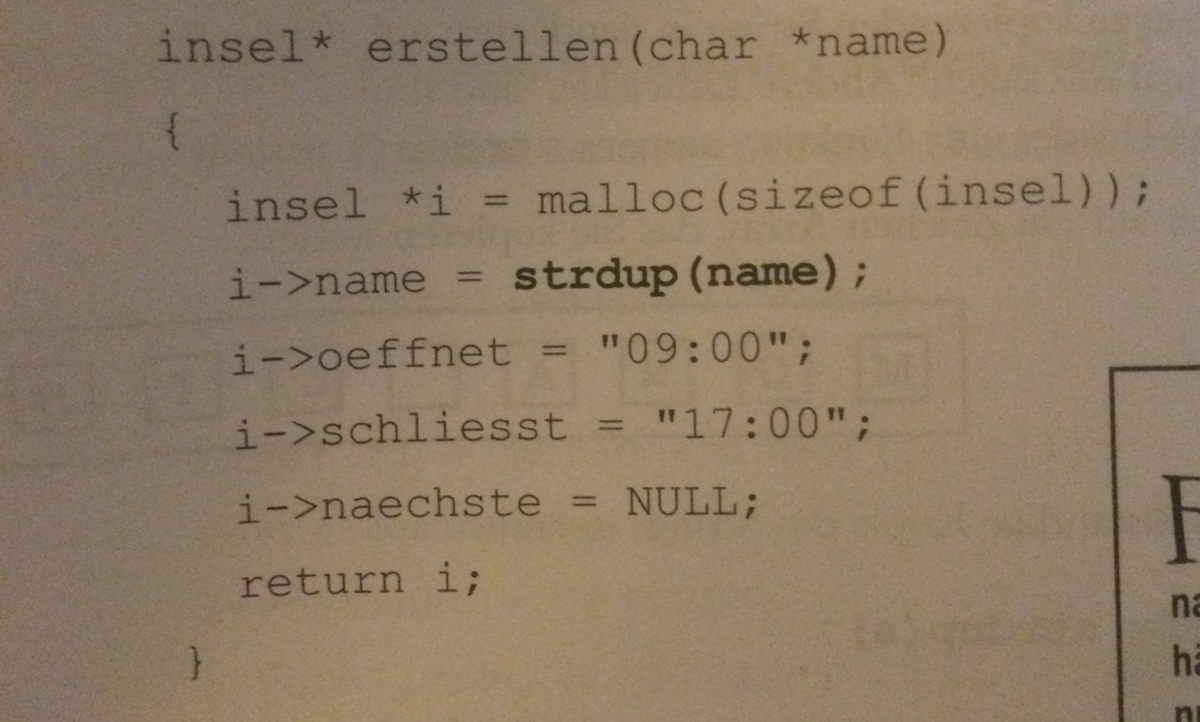

Im 5. Bild ist es dann eine "Deep Copy", das heißt der Name existiert
zweimal im Speicher, du hast zwei unterschiedliche Pointer auf zwei
unterschiedliche Strings.
#5672699
strdup() kopiert den string und gibt den pointer auf diese Kopie zurück.
Dabei passiert genau das selbe mit malloc().. Das wurde schon korrekt
erklärt.

Ich habe mir das Ganze nun aufgemalt. Die Pointer auf die erstellten
Inseln auf dem Heap greifen so alle auf den selben String, der lokal auf
dem Stack gespeichert ist.
Wenn sich der Name lokal durch die Benutzereingabe mittels fgets()
aendert, aendern sich alle Namen.
Deshalb muss ich mittels strdup() Platz auf dem Heap schaffen und die
aktuellen Namen dorthin kopieren.
Danke trotzdem allen Helfenden
