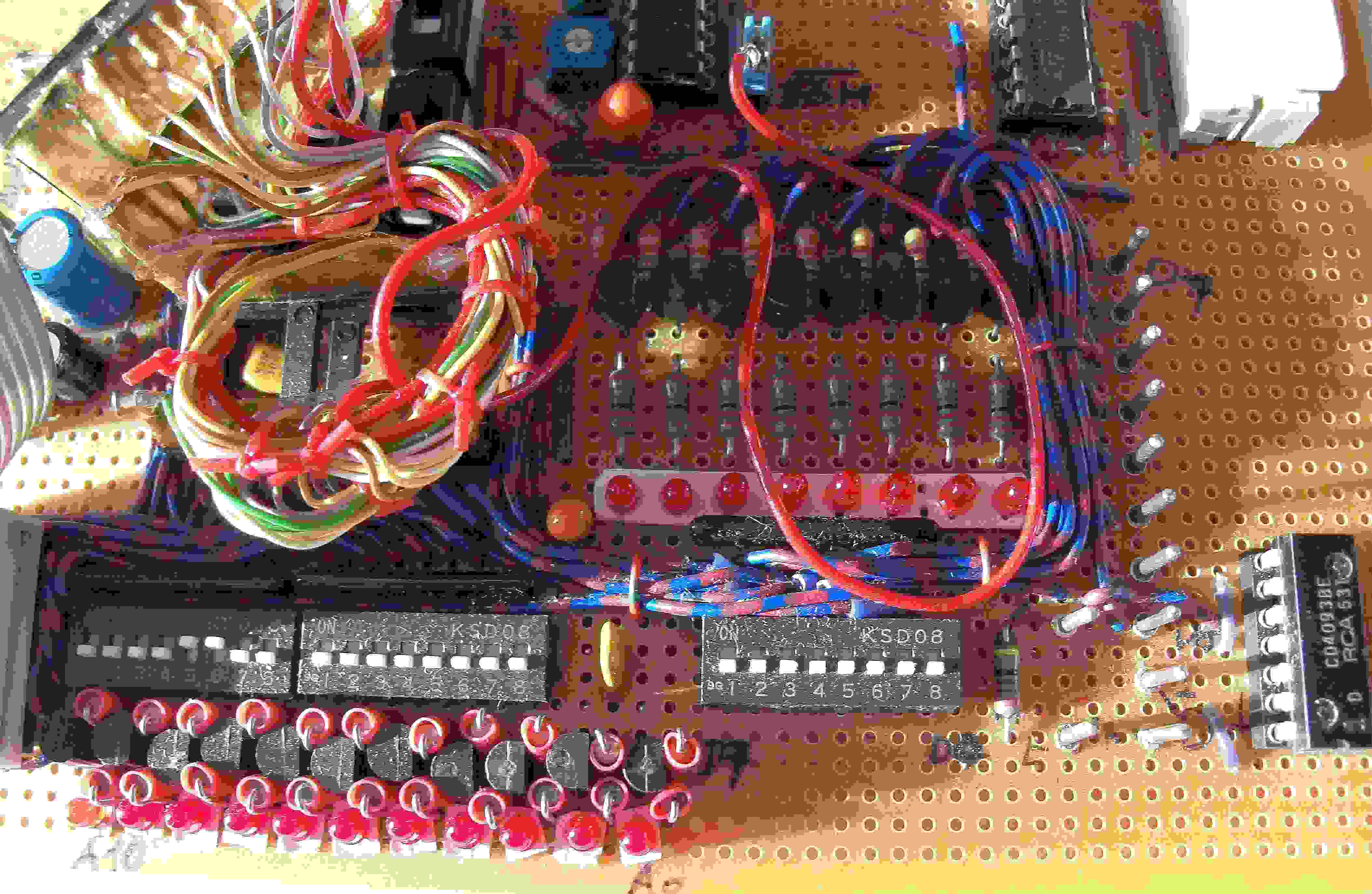

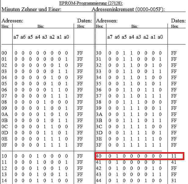

P.S.:
Beim Selbstbau-Eprombrenner konnte ich feststellen, dass bei der
Organisation der 27xx-Eproms immer 8 Bit auf einer der Adressen
gleichzeitig "gebrannt" werden. Und wie oben schon gesagt, steht beim
Leerlauftest am Anfang alle Adressen-Daten auf FF. Die 0 wird also aktiv
programmiert. Es gibt da auch noch den "Intelli"- Programmiermodus, der
das Programmieren schneller macht, indem er nur die Adressen, die Nullen
enthalten, tatsächlich anspringt. Also erst ab Adresse 40 im Beispiel
wird dann aktiv geprogt.
