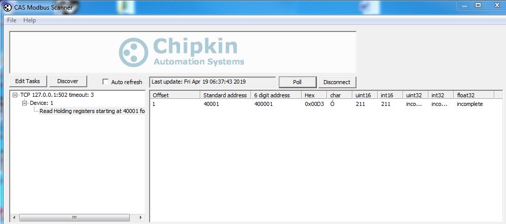

Hallo Leute,
Will bei einer Kleinsteuerung mittels Modbus TCP das Register mit dem
Offset 0 auslesen.
Dies soll unter vb.net geschehen.
Mit dem CAS Modbus Scanner kann ich die Daten lesen.
Leider bricht vb mit dem Fehler im Anhang ab.
Hier mal der Code:

Gast #5813980
Port IST angegeben.
Wie gesagt wird das Port gemappt. (Über SSH Tunnel)
Ist das das riesige unumgängliche Problem?
Glaube ich nicht, da ich ja mit dem CAS Modbus Scanner (wie Anfangs
geschrieben)ohne Problem Werte auslesen kann.
Bei Senden wird kein Exception ausgelöst. Erst beim Lesen.
