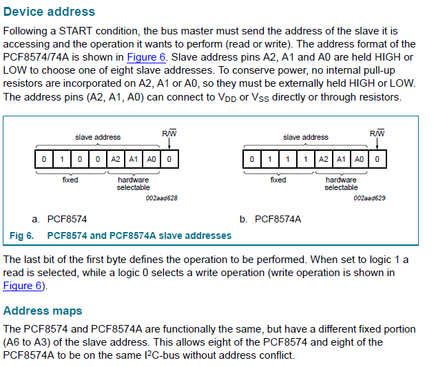

Hallo, bei meiner Frage handelt es sich um die Adressierung der Bauteile PCF8574/74A. Und zwar steht im Datenblatt etwas über A0, A1 und A2.. welches die physisch einstellbaren Adressen sind ( Mit Pull-up, Pull-down ). Dann gibt es einen "fixed-portion" Teil der Adressen; A3-A6 (für PCF8574: 0100, für PCF8574A: 0111). Aber es steht nicht ob man die (74 und 74A) ohne weiteres einfach so gegeneinander austauschen kann. Der PCF8574 und der PCF8574A sind identisch, mit Ausnahme des unterschiedlichen festen Teils des Slave-Adresse. Nun haben wir in der Schule die Frage gestellt bekommen, ob PCF8574 und PCF8574A gegeneinander austauschbar sind. Ich bin mir nicht sicher ob man an der Software was ändern muss, falls man die gegeneinander austauscht? Oder worauf muss man achten? Ich würde das ja selber testen aber leider habe ich die IC's nicht da. Danke & Gruß, maxx_m
Max M. schrieb: > Der PCF8574 und der PCF8574A sind identisch, mit Ausnahme des > unterschiedlichen festen Teils des Slave-Adresse. Also sind sie NICHT identisch. > Nun haben wir in der Schule die Frage gestellt bekommen, ob -74 und -74A > gegeneinander austauschbar sind. Es gibt keinen -74 und -74A. Es gibt einen PCF8574 und PCF8574A. Deine erfundene Abkürzung bringt nur Verwirrung! > Ich bin mir nicht sicher ob man an der Software was ändern muss, falls > man die gegeneinander austauscht? Oder worauf muss man achten? Man muss die andere (Basis)adresse benutzen. > Ich würde das ja selber testen aber leider habe ich die IC's nicht da. Dafür aber reichliche Apostrophe! http://www.deppenapostroph.info/
Falk B. schrieb: > Max M. schrieb: >> Der PCF8574 und der PCF8574A sind identisch, mit Ausnahme des >> unterschiedlichen festen Teils des Slave-Adresse. > > Also sind sie NICHT identisch. > >> Nun haben wir in der Schule die Frage gestellt bekommen, ob -74 und -74A >> gegeneinander austauschbar sind. > > Es gibt keinen -74 und -74A. Es gibt einen PCF8574 und PCF8574A. Deine > erfundene Abkürzung bringt nur Verwirrung! > >> Ich bin mir nicht sicher ob man an der Software was ändern muss, falls >> man die gegeneinander austauscht? Oder worauf muss man achten? > > Man muss die andere (Basis)adresse benutzen. > >> Ich würde das ja selber testen aber leider habe ich die IC's nicht da. > > Dafür aber reichliche Apostrophe! > > http://www.deppenapostroph.info/ Korrigiert!! Keine weiteren Fragen, Sir! Vielen Dank Falki! :))
Max M. schrieb: > Ich bin mir nicht sicher ob man an der Software was ändern muss, falls > man die gegeneinander austauscht? Oder worauf muss man achten? Wenn du deine Telefonnummer änderst, wirst du unter der alten Nummer vermutlich nicht mehr erreichbar sein, oder? Also die Software muss zumindest von der anderen Adresse wissen. Ansonsten sollte das soweit klappen
Sebastian R. schrieb: > Wenn du deine Telefonnummer änderst, wirst du unter der alten Nummer > vermutlich nicht mehr erreichbar sein, oder? > > Also die Software muss zumindest von der anderen Adresse wissen. > Ansonsten sollte das soweit klappen Vielen Dank !
Die Adressierung ändert sich. PCF8574->0x40 hex; PCF8574A->0x70 hex Die Verwirrung kommt daher, weil statt mit eiem 8-Bit-Rahmen mit einem 7- Bit-Rahmen gearbeitet wird, und bei dem einen IC alles eine Stelle "rüberrutscht". ciao gustav

Max M. schrieb: > Nun haben wir in der Schule die Frage gestellt bekommen, ob PCF8574 und > PCF8574A gegeneinander austauschbar sind. Technisch gesehen musst du einfach beide Datenblätter lesen, und die Pin-Belegung vergleichen. Soweit ich mich erinnere sind die aber gleich. Da sich aber auch (Siehe Datenblatt) die Adresse ändert MUSST du immer auch deine Software anpassen. Keine Panik ist nur eine Zeile. Nämlich die in der du den Chip Initialisiert. Da musst du ja die Adresse angeben, und genau DA musst du sie ändern. Und sag dein Lehrer er soll klare Fragen stellen, sonst ist jede einfach ja/nein Antwort richtig und zugleich falsch.

Na, so einfach auch nicht: Diese 8-Bit-Startadresse setzt sich zusammen: Adresse A0,A1,A2=GND + R/W-Bit (W=0; R=1) Slave Startadresse + RW-Bit PCF8574->0x40; PCF8574A->0x70 ciao gustav

Stefan ⛄ F. schrieb: > Was ist mit den restlichen 4 Bits? Hi, schau nochmal ins Dabla. Die Sache mit dem 7-Bit-Rahmen statt 8. https://www.nxp.com/docs/en/data-sheet/PCF8574_PCF8574A.pdf Seite 5 Da sind noch die weiteren Kombinationen angegeben. Fürs Starten bei A0 bis A2 fest auf GND und RW auf GND gilt hex 0x70 bzw. 0x40 für den 8-Bitter. ciao gustav

Max M. schrieb: > Nun haben wir in der Schule die Frage gestellt bekommen, ob PCF8574 und > PCF8574A gegeneinander austauschbar sind. > > Ich bin mir nicht sicher ob man an der Software was ändern muss, falls > man die gegeneinander austauscht? Ja, sind sie. Der PCF8574 sitzt auf der I2C-Adresse 0x20 ^ (A2,A1,A0) und der PCF8574A auf 0x38 ^ (A2,A1,A0) Wenn man die Software bei der Initialisierung prüfen lässt, wo sich jemand meldet, funktioniert es ohne Änderungen an der Software.

Wolfgang schrieb: > Der PCF8574 sitzt auf der I2C-Adresse 0x20 ^ (A2,A1,A0) und der > PCF8574A auf 0x38 ^ (A2,A1,A0) Jetzt nimmst Du aber die 7-Bit-Maske. (o h n e RW) Genau das Missverständnis, auf das ich noch verweisen wollte. Das Dabla gibt da Aufschluss. Kapitel 7.1.1 https://www.nxp.com/docs/en/data-sheet/PCF8574_PCF8574A.pdf Obwohl da die drei Kolumnen links nochmal extra rausgezeichnet sind. Wegen der Harware-Jumperung. Die müssen aber im Zusammenhang gesehen werden mit den anderen Bits. Karl B. schrieb: > Fürs Starten bei A0 bis A2 fest auf GND und RW auf GND > gilt hex 0x70 bzw. 0x40 für den 8-Bitter. ciao gustav

Karl B. schrieb: > Jetzt nimmst Du aber die 7-Bit-Maske. (o h n e RW) > Genau das Missverständnis, auf das ich noch verweisen wollte. Der I2C-Standard definiert eine 7-Bit Slave Adresse (Fig.9). https://www.nxp.com/docs/en/user-guide/UM10204.pdf Was hat das RW-Bit mit der Adresse zu tun? Wenn man sich an den Standard hält, kann es doch dazu gar keine zwei Meinungen geben.
Wolfgang schrieb: > Der I2C-Standard definiert eine 7-Bit Slave Adresse (Fig.9). > https://www.nxp.com/docs/en/user-guide/UM10204.pdf Ja und? Das ist weder göttlich noch in Stein gemeißelt. > Was hat das RW-Bit mit der Adresse zu tun? Adresse + R/W Bit = 8 Bit Wert! > Wenn man sich an den Standard > hält, kann es doch dazu gar keine zwei Meinungen geben. Doch! Und das zeigt die Praxis. Einige benutzen die 8-Bit Adresse mit RW=0, andere nur die echten 7 Adressbits.

Max M. schrieb: > Nun haben wir in der Schule die Frage gestellt bekommen, ob PCF8574 und > PCF8574A gegeneinander austauschbar sind. Jain. Man kann die Software so schreiben, daß sie zu Anfang beide Adreßgruppen durchprobiert, wo sie ein ACK bekommt. Dann sind die PCF8574/A direkt austauschbar.

Voraussetzung für den Wechsel ist natürlich, dass die neuen Adressen der A-Version nicht schon durch andere I²C Chips belegt sind.
Stefan ⛄ F. schrieb: > Voraussetzung für den Wechsel ist natürlich, dass die neuen Adressen der > A-Version nicht schon durch andere I²C Chips belegt sind. Das ist unwahrscheinlich und wenn es mit rechten Dingen zugeht relativ sicher ausgeschlossen. Denn die Basisadressen wurden halbwegs logisch vom I2C Konsortium zugeteilt. Such mal einen I2C Schaltkreis, der die gleiche Basisadresse wie die PCF8574(A) haben. Und bitte keine programmierbaren Mikrocontroller oder ähnliche Tricks ;-)
