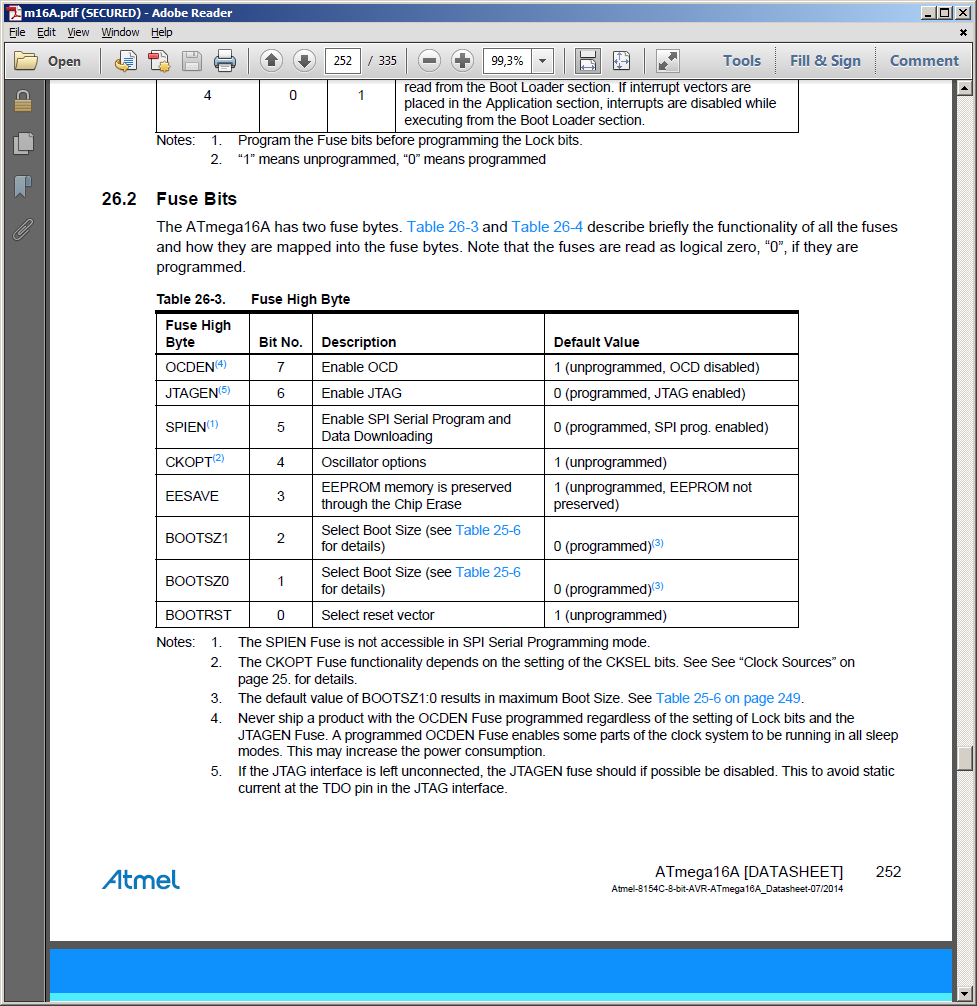

Wird das EEPROM beim Programmieren des Chips (Flash) geschützt?

Danach kann man dann (bei geschütztem EEPROM) eine beliebige Firmare in
Abhängigkeit des Zielgerätes darauf installieren.
