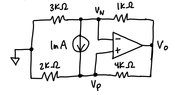

Bsp. 1:
Unbekannt sind Uo und U=Un=Up (gleiches Potential an den Eingängen des
OPV). Es werden 2 unabhängige Gleichungen benötigt. Die zwei Knoten [N]
und [P] (Kirchoff) bieten sich dafür an.
[N] (Uo-U)/1k = 1mA + U/3k
[P] (Uo-U)/4k + 1mA = U/2k
Daraus lässt sich Uo (5V) und U=Un=Up (3V) ermitteln. Ströme lassen sich
danach über das ohmsche Gesetz berechnen.

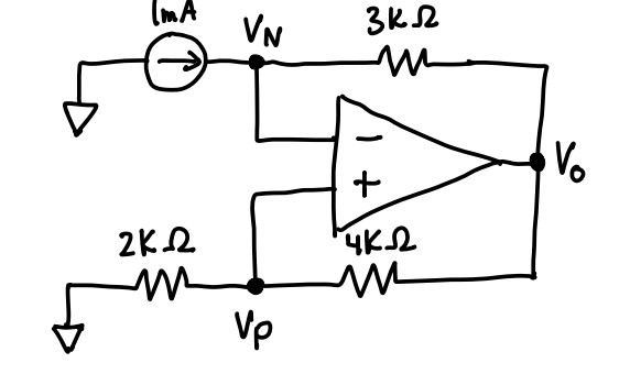

Bsp. 2:
Hier treibt die Stromquelle 1mA durch einen 3k Widerstand Richtung
OPV-Ausgang. D.h. U=Un=Up muss positiver als Uo sein und beide Spannung
werden < 0V d.h. negativ sein. Es werden 2 Gleichungen benötigt:
[1] U-Uo = (1mA*3k) (Maschengleichung)
[2] (0V-U)/2k = (U-Uo)/4k (vom Spannungsteiler 2k + 4k)
Mit bekannten U=Un=Up (-1,5V) bzw. Uo (-4,5V) lassen sich danach alle
Ströme ermitteln.

> Wenn aber hier (Bsp. 1) beide Anschlüsse der Stromquelle
> auf demselben Potential liegen sollen -
Nein, sie sollen NICHT a priori auf demselben Potenzial
liegen.
Der erfahrende Schaltungsentwickler sieht aber, dass ganz
am Ende der Rechnung herauskommen muss, dass die Stromquelle
im Kurzschluss arbeitet, wenn der OPV korrekt funktioniert.

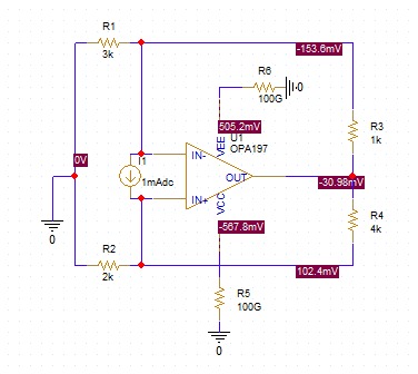

Die Operationsvertärker brauchen eine Versorgung !
Diese Versorgung liefert die Spannungsunterschiede für die
anderen Knoten!

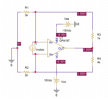

Dass es funktioniert sieht man ja, egal ob man es aufbaut oder
simuliert. Ohne Versorgungsspannungen kommt nur relativ undefinierter
Mist raus, abhängig vom jeweiligen Opamp.
Ah ich sehe: im oberen Zweig fließen links 1mA, rechts 2mA, im unteren
links 1,5mA, rechts 0,5mA. Unten werden also 1mA abgezweigt, die durch
den Querzweig (die Stromquelle) nachoben fließen und oben dazukommen.
Die Stromquelle ist also lediglich eine Rechenbedingung, die die anderen
Parameter so setzt, dass an dieser Stelle ein Strom bestimmter Stärke in
die vorgegebene Richtung fließt?
> im unteren links 1,5mA, rechts 0,5mA. Unten werden also 1mA
> abgezweigt, die durch den Querzweig (die Stromquelle)
Richtig; gut beobachtet.

Jonaaaas schrieb:
> Hi zusammen,
> und zwar arbeite ich mich gerade in das Thema Operationsverstärker ein
> (ich habe leider noch nicht so den Durchblick).
Nur zur Erinnerung: Der TO ist dabei, sich in das Thema "OPV"
einzuarbeiten (und hat dabei - meiner Meinung nach - mit den gezeigten
Schaltungen und der angedeuteten Vorgehensweise den völlig falschen
Ansatz als Neuling).
Bisher hat Robert M. als einziger auf die Frage geantwortet.
Alle anderen haben nur ihr Ego gestreichelt, ohne jeden Bezug auf die
Frage. Daher hat sich Jonaaaas auch nicht mehr gemeldet, völlig zu
Recht.

Peter D. schrieb:
> Daß ihm die Grundlagen des OPVs bekannt sein müßten, geht doch aus der
> Frage hervor.
Ich zitiere: "....und zwar arbeite ich mich gerade in das Thema
(ich habe leider noch nicht so den Durchblick)...."
> Die Versorgung des OPV ist für die Berechnung auch völlig nebensächlich.
Ja, das sehe ich auch so, sofern man sich zunächst in Prinzip und
Arbeitsweise einarbeiten will. Man nimmt eben (wenn nichts anderes
gesagt ist) eine sinnvolle symmetrische Versorgung an.
Ausgangspunkt der Schaltungsberechnung ist dann der Ansatz
"Diff-spannung=0" (bzw. virtueller Nullpunkt). Und genau an dieser
Stelle muss man m.E. mit der Erklärung ansetzen, weil hier das Prinzip
der (Notwendigkeit einer) Gegenkopplung ins Spiel kommt.
(Die ganzen "Stromfluss-Überlegungen" helfen dem TO m.E. überhaupt nicht
weiter).
> Ansatz als Neuling
Das sehe ich genauso. Eine solche Schaltung wird man im praktischen
Leben nie aufbauen müssen. Als Übungsaufgabe ist in Bezug auf den OPV
lediglich zu wissen, dass die Eingänge auf gleichem Potential liegen,
ansonsten hat er keine Funktion, der Rest ist Knoten/Maschenregel. Über
OPV und deren Verwendung lernt man nichts.

Lutz V. schrieb:
Das ist natürlich Unsinn -- denn nur durch die (nicht
gezeichnete) Versorgung bekommt der Ausgang des OPV
seinen Massebezug, der es seinerseits möglich macht,
den OPV-Ausgang als einseitig geerdete gesteuerte
Spannungsquelle aufzufassen.
Ist aber auch wurscht. Ich weiss fast alles, und ihr
wisst alles besser. So ist allen geholfen...
