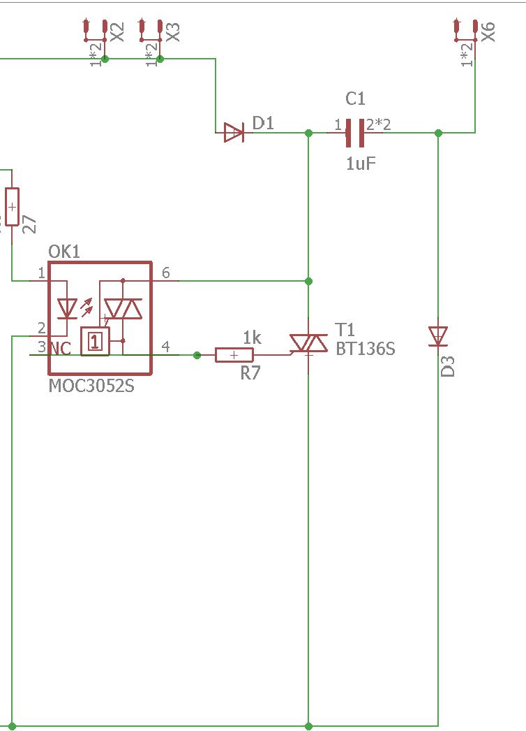

im Anhang ist der Leistungsteil einer Zündanlage, welcher von einem Microcontroller gesteuert wird. Einigen wird das bekannt vorkommen.
Ich habe das Problem, dass bei hohen Drehzahlen des Motors (2 Takter), so hohe Ladespannungen entstehen, dass mir der Optokoppler (600V) und der Triac (800V) zerstört werden. Es sind bei 10.000Umin-1 ca. 1000V, wenn der Triac nicht zündet. Solange richtig gezündet wird, liegt die Kondensatorspannung bei 400V. Damit ist die Spannung noch in der Bauteilnorm. Der Kondensator lädt sich aber weiter auf, wenn die Position durch Störeinflüsse nicht richtig erkannt wird und dadurch nicht gezündet wird.
Wie würdet ihr jetzt die Bauteile gegen solche Überspannungen schützen bzw. "härten"?
Was haltet ihr davon den Optokoppler gegen ein anderen auszutauschen, der von der Batteriespannung (12V) gespeist wird? Ich vermute, dass dieser die Hauptursache ist, weil dieser bei hohen Spannungen durchschlägt.
Oder einfach eine Zwangsentladung, gesteuert durch Z-Dioden parallel zum Gate?
Vielleicht habt ihr bessere Ideen.
Vielen Dank

Triacs sind ungünstig, was die maximale Spannungsanstiegsgeschwindigkeit betrifft. Nach dem Sperren sind noch Ladungsträger im Halbleiter, die bei einem zu schnellen Anstieg ein Überkopfzünden ermöglichen und den Triac so zerstören. Thyristoren sind da schneller. Dies ist bedingt durch ihre konstruktive Ausführung. Stelle dir als Ersatzschaltbild den Triac bestehend aus 2 antiparallalelen Thyristoren vor. Wenn jetzt der eine durch Nulldurchgang sperrt, sind noch Ladungsträger im Kristall, verteilt auf beide Thyristorstrukturen. Bei 2 räumlich getrennten Thyristoren besteht dieses Problem nicht. In deinem Fall bringt der der Triac mehr Probleme, als er nützt.
OP #7402330
Danke für die Aufklärung. Ich hatte den Triac aus Preisgründen "gewählt" und weil er eine SMD-Ausführung ist. In einer ähnlichen Schaltung, wo die Spannungen nicht so hoch werden, funktionierte er ohne Probleme.

Nicht der schnelle Anstieg sondern der Durchbruch bei Überspannung scheinen den zu killen. Wie währe es mit einem Varistor zum Schutz?
Wieso eigentlich ein OK mit Nulldurchgangsschaltung? Das der nicht zündet wenn er keinen Nulldurchgang erkennt ist ja klar.
OP #7402380
Den Varistor hatte ich schon parallel. Hat nix geholfen.
Lasse dich nicht vom Schaltbild von Eagle verwirren. Der verlötete MOC3052 hat kein Nulldurchgangserkennung. ;-)
Gast #7402393
Nachtrag: Ein 1600V Thyristor mit 600V OK auf diese Art angesteuert ist auch nur 600V fest. Der auf 400V aufgeladene Kondensator wird über 1K aufs Gate gelegt = 0,4A Gatestrom und 160W peak im 1K.
Werf den sinnlosen OK raus und steuere direkt das Gate mit Kleinspannung an

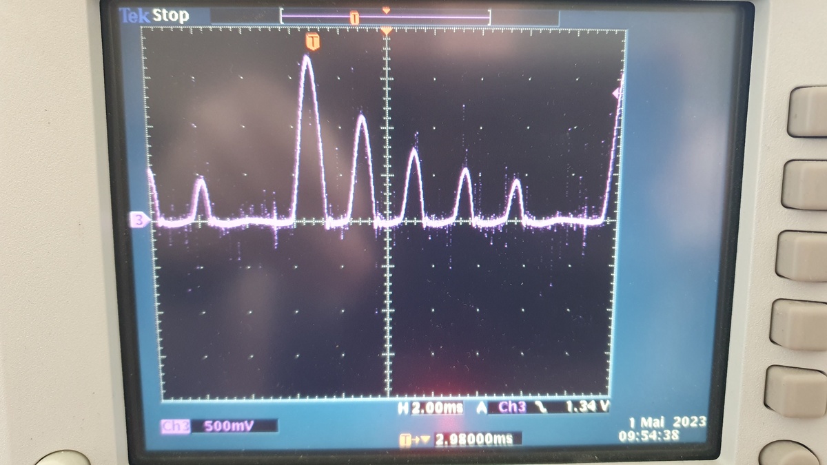

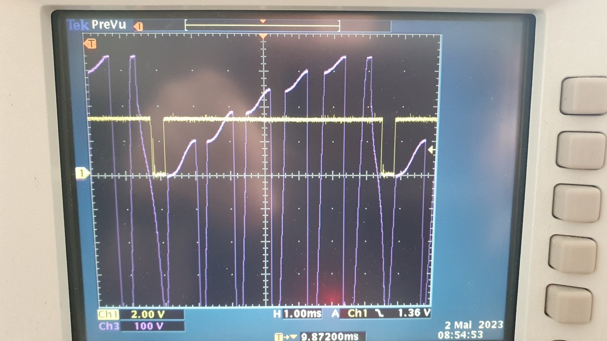

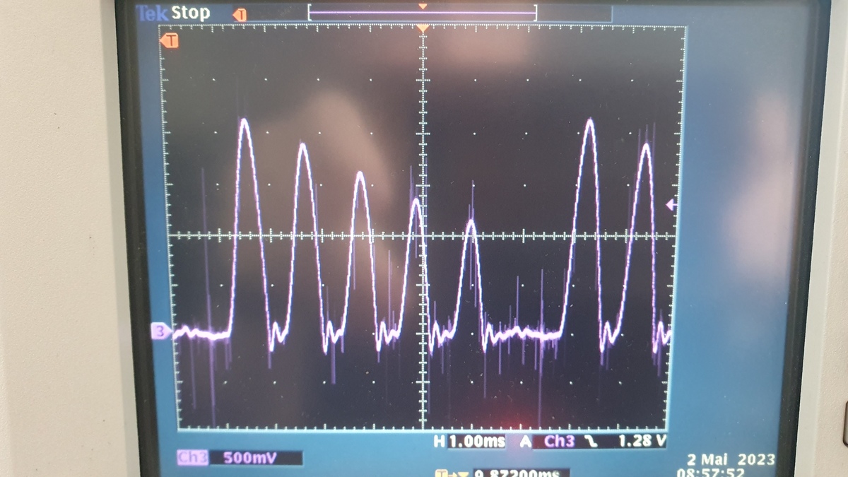

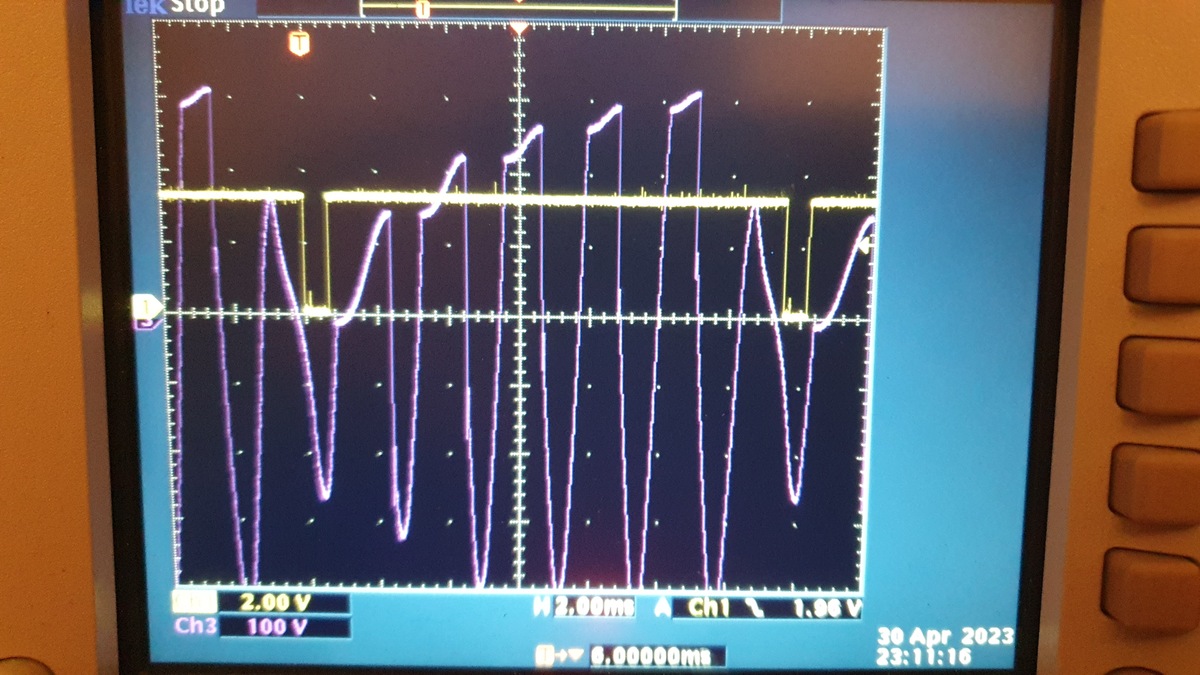

OP #7404926
Anbei noch mal Spannung- und Stromverlauf bei 9000Umin-1.
Das Weglassen des Optotriacs hat schon sehr viel bewirkt. Bisher ist auch kein Thyristor mehr defekt gegangen. Ich schrieb zwar dass sich ein 800V Thyristor verabschiedet hatte, das war aber eine Fehler meinerseits.
Ich steuere jetzt den Thyristor über einen 100Ohm Widerstand direkt vom uC an (3,3V). Offensichtlich gefällt das den uC nicht wirklich. Bei einen bestimmten Zündwinkel kann es vorkommen, dass er in den Stopp geht. Also muss ich diesen noch entkoppeln.

Bei 400V und R7 = 1k ist eine Stromspitze von 400mA zu erwarten.
Du hast Recht. Hier habe ich mich offensichtlich um eine 10er Potenz verrechnet.
