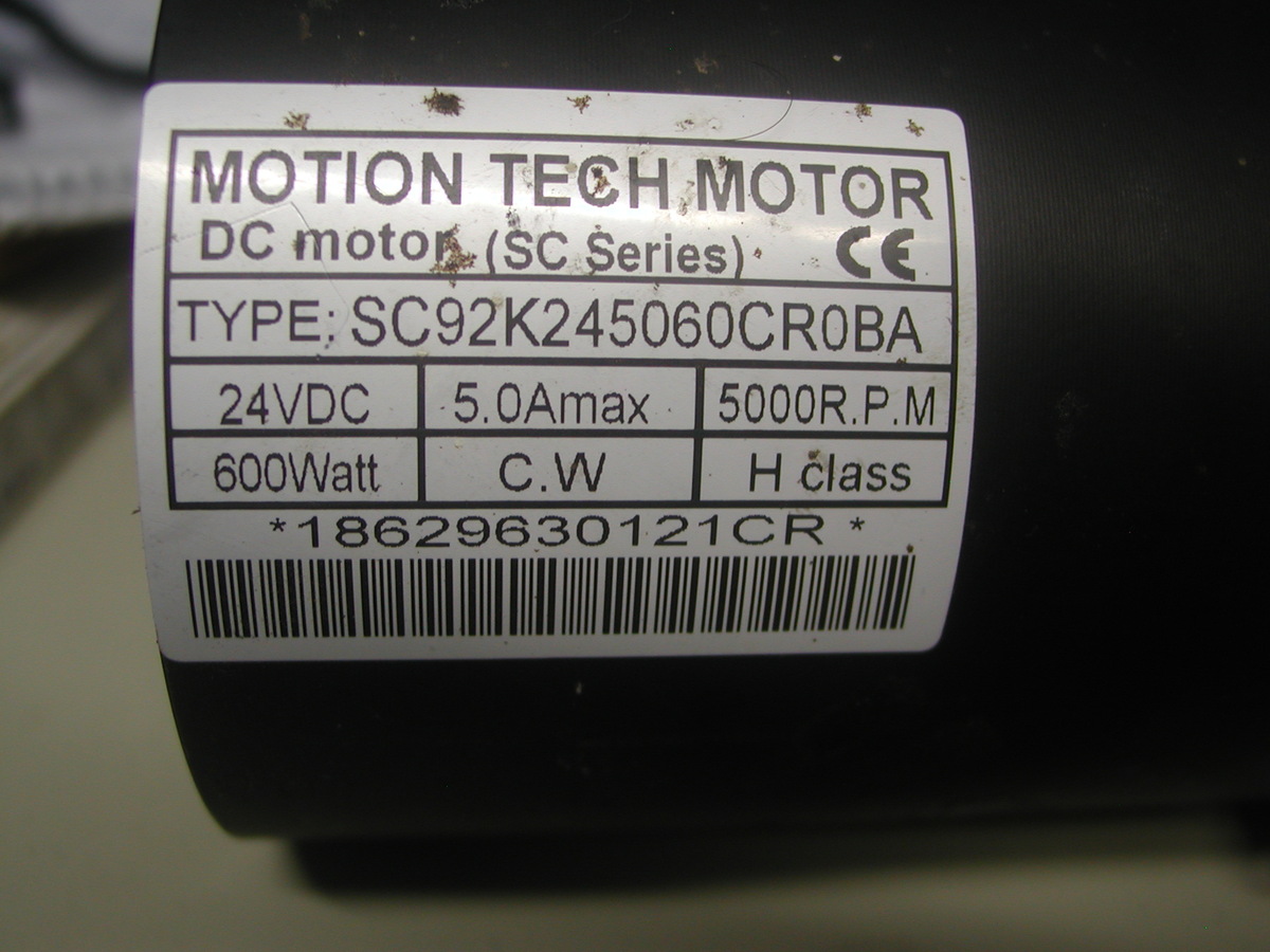

Meine Schwiegermutter, mittlerweile 91 jährig, hat seit 2020 einen Seniorenscooter RASCAL Vectra Sport mit max 15 km/h. Da ist nun der Motor überhitzt worden und quasi "abgebrannt". Einen neuen vom "Fachhändler" kann nur aus GB beschafft werden und soll 1200 EURO plus 400 EURO Fracht Kosten, EK netto. Das ergäbe dann einen Reparaturpreis brutto von knapp 3000 EURO,
Unglaublich.
Der Motor ist von der Taiwan Firma „Motion Technology“ (Motion Tech Motor, Typ SC92K245060CR0BA (Siehe Photo des Typenschildes).

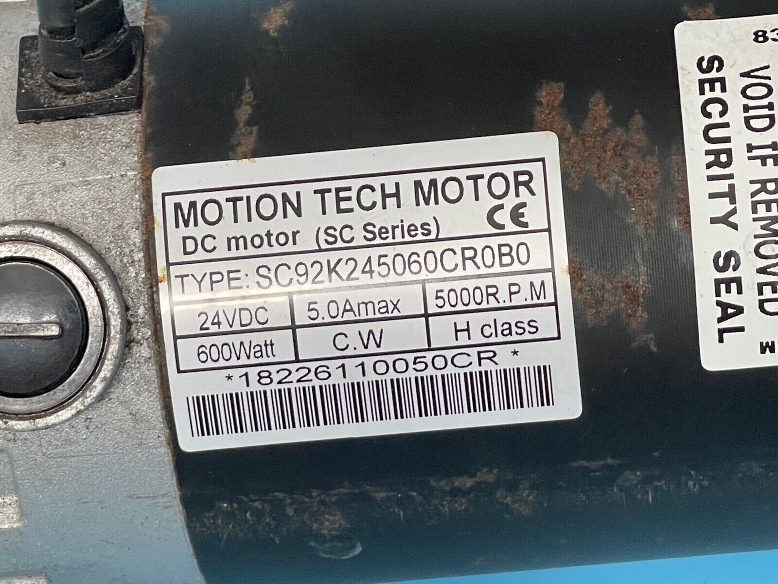

Ich finde dieses Teil nirgendwo im Web, habe aber nun einen möglichen Gebrauchtmotor in der Bucht für diesen Scooter gefunden, der dessen Typ-Nr ist: SC92K245060CR0B0. (Siehe Photo des Typenschildes).
Ist hier jemand, der sich mit diesen Motoren auskennt und was der Unterschied in den Typennummern aussagt? Revisionsnummer?
Please help!
Ach ja, die Ursache konnte noch nicht festgestellt werden,. Da die Magnetbremse funktioniert bleibt eigentlich nur die Steuerelektronik übrig oder ein mechanisches Problem, das aber angeblich nicht vorliegt. Sobald ich einen "neuen" Motor habe, kann ich mich auf die Suche machen.
Danke und viele Grüße
Yogy
#7534558
Krass! 24V, max 5A und 600W... Wenn wir von den Motoren einige in ein Auto einbauen fährt das ganz von alleine.
Der Motor könnte evtl passen. Die Änderung der letzten beiden Zeichen könnte auf eine andere Welle oder ein anderes Zahnrad hinweisen. Evtl auch nur eine andere Orientierung der Leitungseinführung oder mit bzw ohne Bremse. 🤔

Ja, über die 600 W mit 5 A bei 24 V mußte ich auch 1..3 mal stutzen..
An eine andere Welle habe ich auch gedacht, oder einen anderen Stecker.. Ich habe mal dort nachgefragt. Denn der Ersatzmotor soll in den "richtigen" Scooter passen.

Beim Original werden ja 600W versprochen, trotz 67A hat der aber nur irgendwas über 400. Es gibt ja Massen an Motoren, die kleiner sind, viele knapp über 60 Durchmesser, die Dinger sind in elektrischen Tretrollern drin und durch die grosse Serie entsprechend billig, Ich fürchte aber, dass die durchs halbe Volumen auch entsprechend weniger stark sind.
#7535541
Wenn du mit den Maßen, der Spannung und der Drehzahl auf die Suche gehst, finden sich doch bei Ebay oder Amazon mögliche Ersatzmotoren. Wichtig sind Anschlussmaße, Wellendurchmesser.
Die 5 A sind entweder der zulässige Dauerstrom oder der Strom bei max. Wirkungsgrad.
OP #7543591
Ja, danke für die vielen Hinweise und Ideen.
Da ich leider über keine mechanische Werkstatt mit Fräse oder Drehbank verfüge, muß ich einen passenden / compatiblen Motor finden.
Der Neukauf eines Billigscooters ist auch eher nicht angesagt, da er 1. meiner Schwiegermutter gefallen muß, 2. eine versicherbare Strassenzulassung mit 15 km/h benötigt und 3. eine Reichweite von über 30 km. Außerdem ist meine Schwiegermutter "figürlich etwas wohlhabender", Stabilität ist angesagt. Aber egal, denn:
Ich habe nun einen (angeblich) passenden Motor in England bestellt, ich hoffe, der paßt auch wirklich. Und zum anderen habe ich ein Angebot für den "richtigen" Taiwan-Ersatzmotor erhalten, allerdings auch po*noteuer und zudem mit 3..4 Monaten Lieferzeit. Unglaublich.
Als Zwischenlösung habe ich für einige Wochen einen Scooter mieten können. Mal sehen.
Ich berichte, wenn der England-Motor eingetroffen ist.
