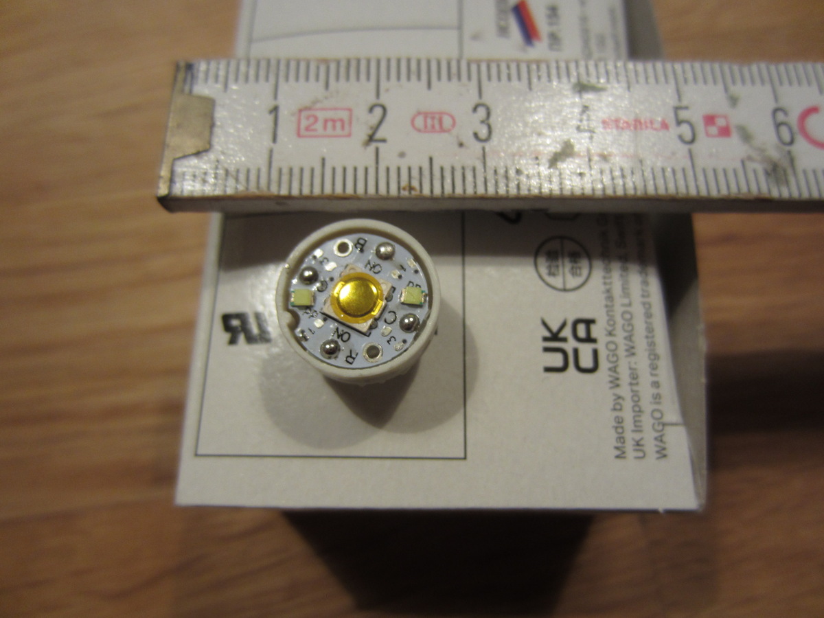

Nabend,
auf dem Bild zu sehen ist der Boden eines ursprünglich gekapselten Chinatasters mit Licht. Als Spannung ist 12 bis 24 V für das Licht im Taster angegeben.
Leider sehr kaltweiß ~4000K. Das Modell gibt es noch mit gelber LED, zu gelb.
Ich würde gern warmweiße LEDs einsetzen ~2700K und suche dazu nun die passende LED in Bauform und Leuchtfarbe, ich denke Spannung wird wohl ähnlich sein, deswegen würde ich das nicht weiter betrachten.
Das Licht im Taster wird parallel zum Taster geschaltet und der Taster so als Klingeltaster genutzt...
Kann auch eine Chinaled von Ali sein. Bin für jeden Tip dankbar was das für eine Bauform ist und was man nehmen könnte. Ich schätze es ist 0603.
Danke
VG
#7787939
https://www.tme.eu/de/katalog/led-dioden-smd-weiss_113362/?params=35:1436749;1110:1802412_gehause:0805;farbtemperatur:2400k
TME hat LEDs in Bauform 805 mit 2400K, eher Kerzenflamme, oder kleines Funzelglühlämpchen. Im Datenblatt schweigen sie sich über den CRI allerdings aus. Es kann also sein, das du ne "Überraschung" erlebst und das Ding eine räudige Farbwiedergabe hat. Z.B., wie bei den ersten warmweißen LEDs mit Grünstich. Das Problem rührt daher, das aktuelle LED Chips auch nur in aktuellen Gehäusen verkappt und in Massen verkauft werden. Also z.B. Bauform 3528, wie sie in LED Clustern von Lampen verbaut werden.

OP #7788464
Nabend,
danke für die Tips und Hinweise, habe schon ein paar da. Es ist 0805 - aaaber - es kommt immer anders als man denkt.
Bei den beiden LEDs handelt es sich um DUO LEDs, im 0805 Gehäuse antiparallel verschaltet. Die beiden 0805 LEDs sind auf der Tasterplatine wiederum direkt parallel zueinander grrrr... und haben einen Vorwiderstand von 2K2...sehr lustig...
rrrrr
Nachtrag, zwei Fliegen mit einer Klappe, wenn man zwei normale LED antiparallel dort einsetzt, dann hat man an AC den Widerstand für zwei LEDs.
o-----+ +---|2K2|-----o | // | ----|>|----
Da es ja ein Klingeltaster ist, perfekt. Nur die LED von ebay
Beitrag "Re: Ersatz LED für Taster (Bauform und Farbe)"
ist immer noch etwas zu weiß...
Brauche wohl eher 2200K...
