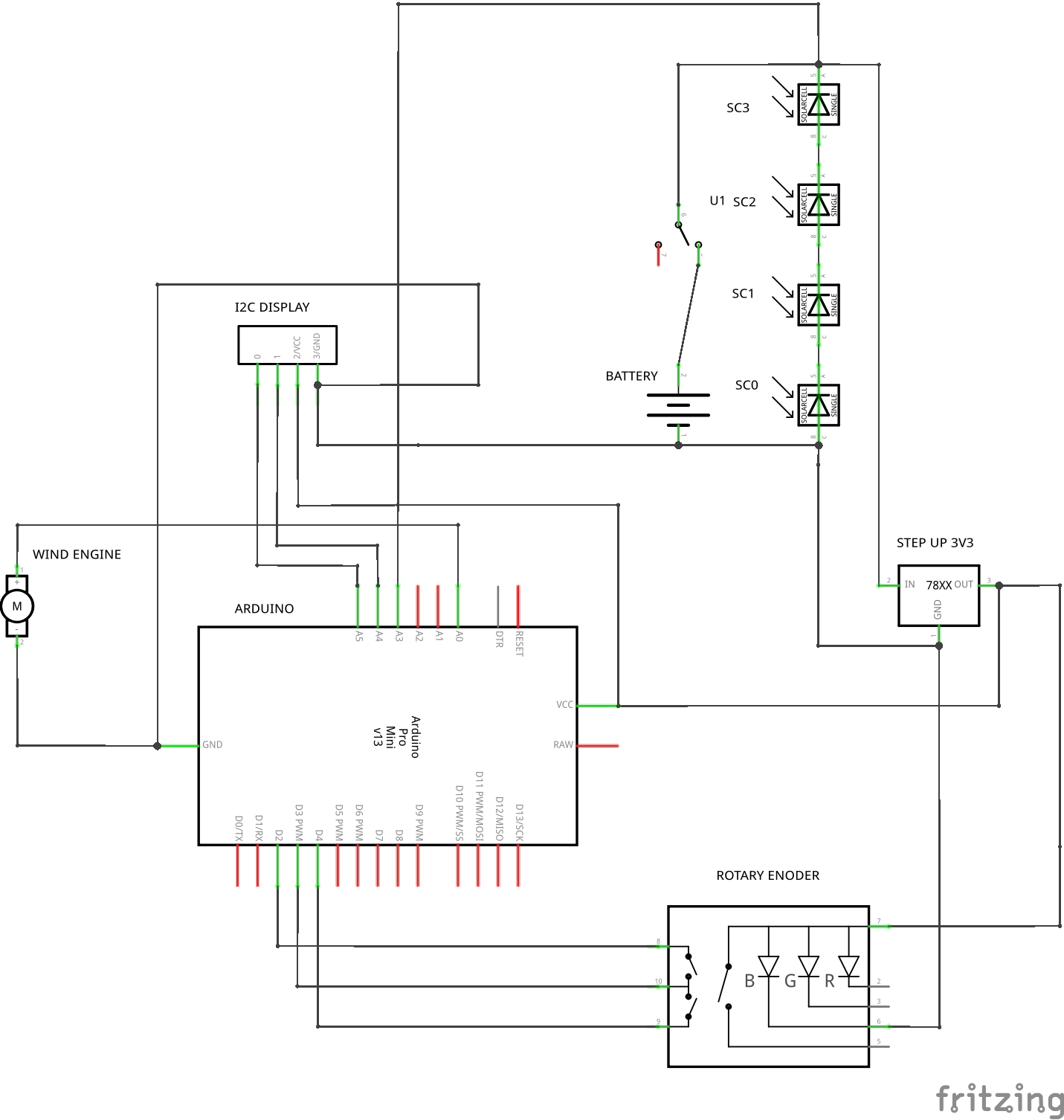

ich möchte die Leistung einer Solarzelle messen und ihren Graphen
rekonstruieren. Hierzu soll ich den Stromfluss durch zwei Widerstände
messen und somit die Arbeitspunkte ermitteln.
Die Spannung der Solarzelle frage ich über A3 des Arduino ab. Die
Batterie schalte ich für Messzwecke ab (hat da jemand vielleicht eine
bessere Idee?).
Es fragt sich nun, wie ich richtigen Widerstände errechne und wie ich
diese Schaltung an den Arduino anschließe, damit der Strom nur im Fall
der Messung durch die Widerstände fließt.
Gruß,
Jan
In deiner Zeichnung ist noch einiges mehr, als nur die Solarzelle und
die Messeinrichtung. Irgend einen guten Grund wirst du wohl auch haben,
das alles mit der Solarzelle zu versorgen. Es geht scheinbar nicht nur
darum, die Leistung der Solarzelle auszumessen.
Also was genau hast du da insgesamt vor?
Erst wenn das klar ist, können wir über Lösungen diskutieren. Bedenke,
dass die Leistungsabgabe von vielen Faktoren abhängt, nicht nur vom
Sonnenlicht. Zum Beispiel spielt auch die Temperatur eine Rolle, und der
Last-Widerstand (der in der Realität aber gar kein einfacher Widerstand
ist).
Für eine genaue Messung wird es wohl nötig sein, die Solarzelle mit der
Ziel-Last zu betreiben, dann Spannung und Strom zu messen und
miteinander zu multiplizieren.
Vielleicht wirst Du mal etwas "deutlicher".
Wo genau stellst Du Dir denn die Widerstände vor?
Übrigens: Ein Längsregler in einer Solar betriebenen Schaltung ist wohl
ein Witz. Oder was soll der 78XX darstellen?

Wo sollen die 2 Widerstände sitzen? Das muss Dir dein Lehrer schon
sagen. Sonst kannst Du die Hausaufgabe nicht lösen.
Wozu der Motor (Wind Engine) links im „Schaltbild“?
> bessere Idee?).
Ja. Versorge den Arduino über eine vernünftige Stromversorgung. Die
Solarzelle würde ich unabhängig von der Stromversorgung des Arduino
vermessen.
Der 78xx ist kein StepUp. Das ist ein klassischer Längsregler. Er
benötigt am Eingang eine höhere Spannung als am Ausgang herauskommen
soll.

Dieses Fritzing-Gekrakel lässt keinerlei Grundverständnis der Materie
erkennen, und sei es nur, dass jegliche Daten fehlen und die Eingänge
des µC jederzeit überfahren werden könnten.
