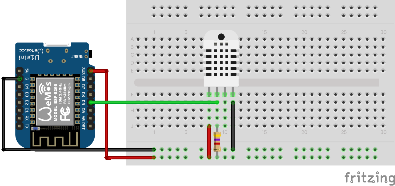

ich habe folgendes Problem und hoffe hier Unterstützung zu erhalten.
Auf einem NodeMCU ESP8266 habe ich ohne Probleme einen DHT22 laufen, der
mir regelmäßig die Daten über ein express.js in eine MariaDB schreibt.
Nun wollte ich das alles auf einen D1 Mini v3 umziehen, da der NodeMCU
nun wirklich etwas zu viele Pins bietet, für so ein kleines Projekt.
Am D1 Mini v3 hat sich nichts geändert, bis auf die Tatsache, dass ich
nun NaN für Temp. und Hum. erhalte.
Da die gleiche Schaltung am NodeMCU funktioniert, erspare ich euch das
und teile ein sehr vereinfachtes Sketch, welches so auch ohne Probleme
auf dem NodeMCU läuft:

Gast #6819305
Niklas S. schrieb:
> Das gezeigte Sketch wurde auf beide Mikrocontroller geflashed.
> Auf dem NodeMCU gibt es damit "korrekte" Werte, auf dem D1 Mini nur
> "NaN".
Das legt einen Hardwarefehler nahe. Eventuell funktioniert deine
Schaltung auf dem NodeMCU nur mit Glück weil du knapp an irgendeiner
Grenze vorbei geschrammt bist.
Zeige mal den Schaltplan und Fotos vom Aufbau. Ich interessiere mich
besonders für den Verlauf der Stromversorgung.
#6819532
Niklas S. schrieb:
> Einen Hardwarefehler schließe ich aus, da ich 2 D1 Mini getestet habe
Dieses folgt nicht aus jenem.
Auch der Betreff ist falsch. Dein DHT22 gibt gar nichts aus.
Die DHT Library (readTemperature() & Co) liefert Mist. Es ist noch nicht
mal raus, was für Mist das ist. Wahrscheinlich alles Einsen oder alles
Nullen. Oder was anderes. Der DHT22 liefert ja ein Fixkommaformat, das
die Library irgendwie nach float konvertiert. Mußt du halt debuggen.
Software schreiben ist mehr als nur Copy & Paste.
Gast #6922630
Ich nehme an, dass es in der Zwischenzeit läuft. Ich hatte ähnlich
Probleme.
Hast du schon probiert an Stelle von: #define DHTPIN D5
folgendes einzugeben: #define DHTPIN 14
Gruss Ernst
