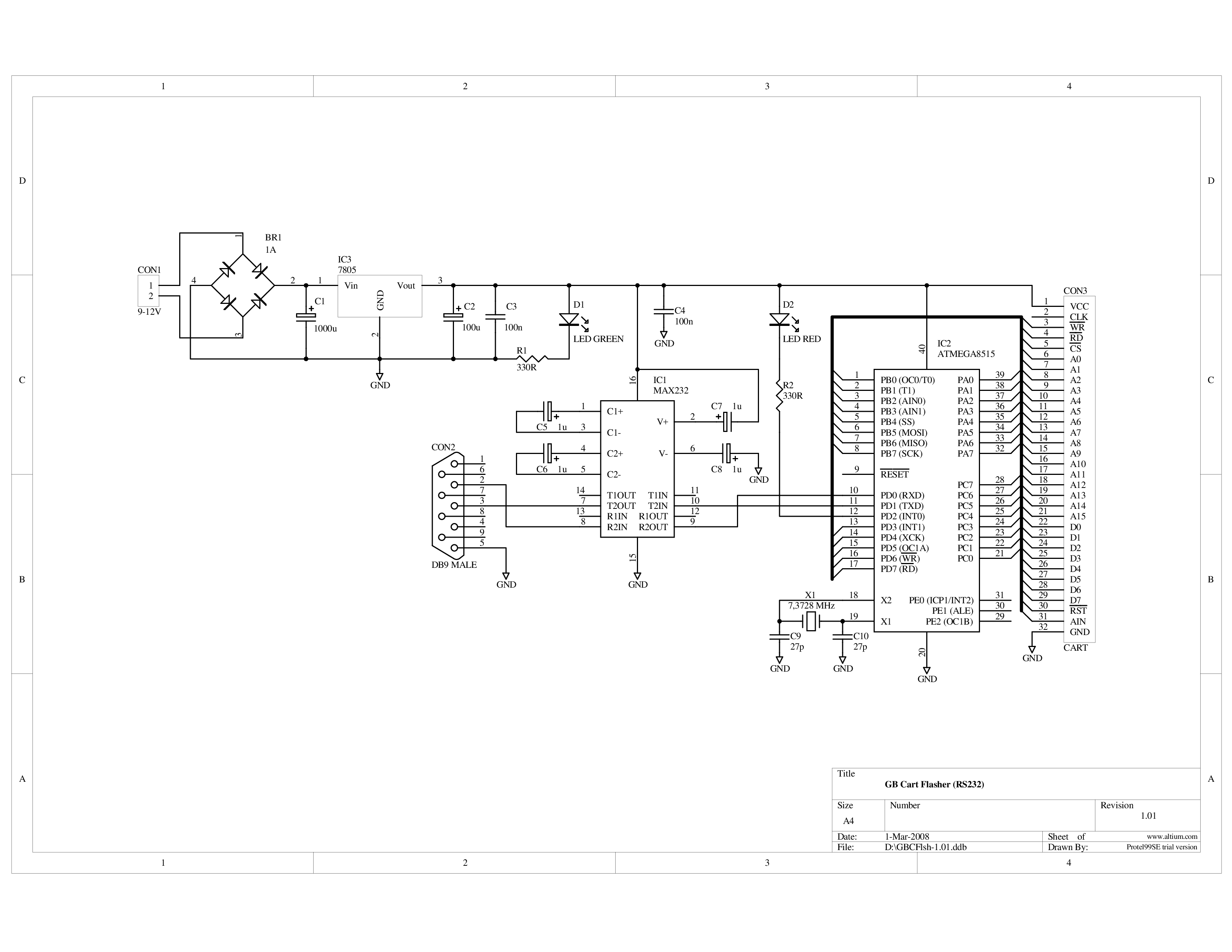

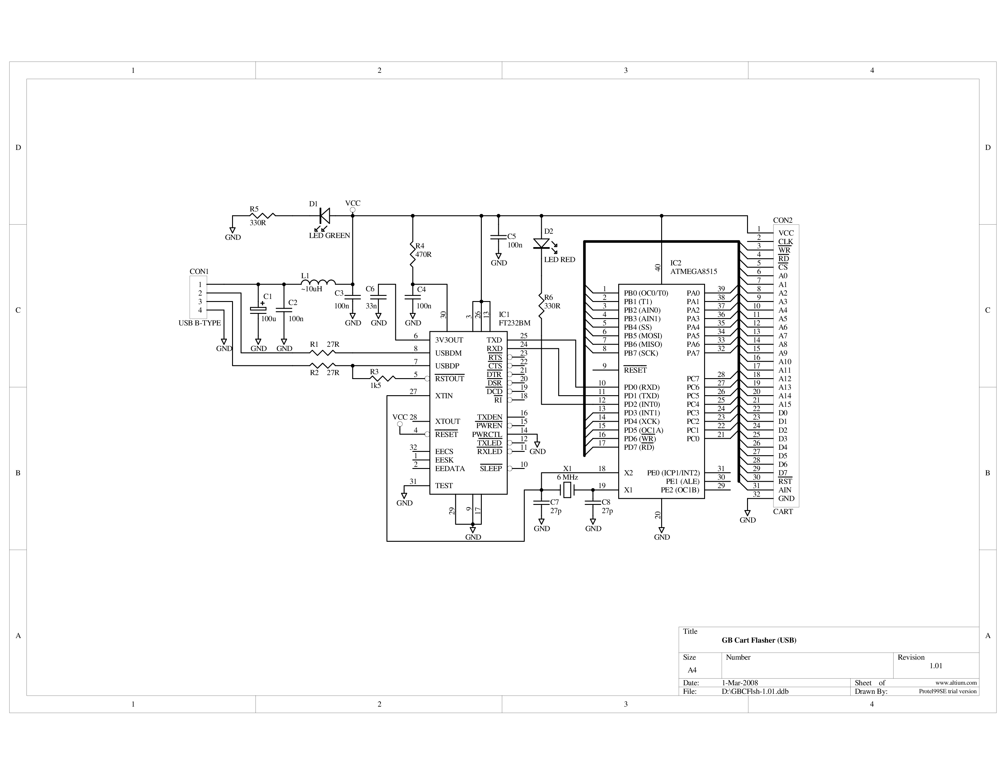

Auf seiner Webseite stellt Reiner Ziegler 2 GB-Flasher vor, einen RS232 Gameboy Flasher http://reinerziegler.de/GB-Flasher/schem+pcb/GB%20Cart%20Flasher%20(RS232).pdf und einen USB Gameboy Flasher http://reinerziegler.de/GB-Flasher/schem+pcb/GB%20Cart%20Flasher%20(USB).pdf Wer kann diese Skizzen so aufbereiten, dass man die Pins des Atmega, den Pins der GB-Cartridge zuordnen kann? MfG froeschl
Michael B. schrieb: > Wer kann diese Skizzen so aufbereiten Du selbst, da ist ein Layout in den PDF-Dateien, auf denen man das 40polige Gehäuse des AVR und den Steckverbinder der Gameport-Karte sehen kann.

Auf dem CONx im Schaltplan steht drauf, was mit dem AVR verbunden ist. Wo liegt die Schwierigkeit, beim zwei gleiche Bezeichnungen finden? Das ist so wie Memory, nur mit aufgedeckten Kärtchen, das schaffst Du ;D
MWS schrieb: > Auf dem CONx im Schaltplan steht drauf, was mit dem AVR verbunden ist. Nein, das steht da nicht. Nicht so voreilig...
MWS schrieb: > Wo liegt die Schwierigkeit, beim zwei gleiche Bezeichnungen finden? Sieh Dir den Schaltplan (die erste Seite der PDF-Dokumente) noch mal ganz genau an. Die Information, die Du da erkennen willst, ist nicht vorhanden. Die findet sich erst auf den folgenden Seiten der Dokumente, dem Layout.
Warum sind die beiden Stromlaufpläne nicht eindeutig? Als Schaltmechaniker hätte ich diese beiden Stromlaufpläne meinem Meister in die Hände gedrückt und gesagt, der Konstrukteur soll die Schaltpläne vervollständigen. MfG froeschl
Tja, dem Zeichner wird das nicht aufgefallen sein, weil seine Netzlisten OK sein werden und er nur vergessen hat, den Signalen selbst eindeutige Namen zu geben. Wie auch immer, Du kannst mit ca. 10 Minuten Einsatz die fehlende Information selbst nachtragen.

Rufus Τ. F. schrieb: > Die Information, die Du da erkennen willst, ist nicht vorhanden Stimmt. Dann eben Leiterbahnen verfolgen.
MWS schrieb: >... dann eben Leiterbahnen verfolgen. Kenn ich, als Mikroelektroniker NSW-Ablösung. MfG froeschl
